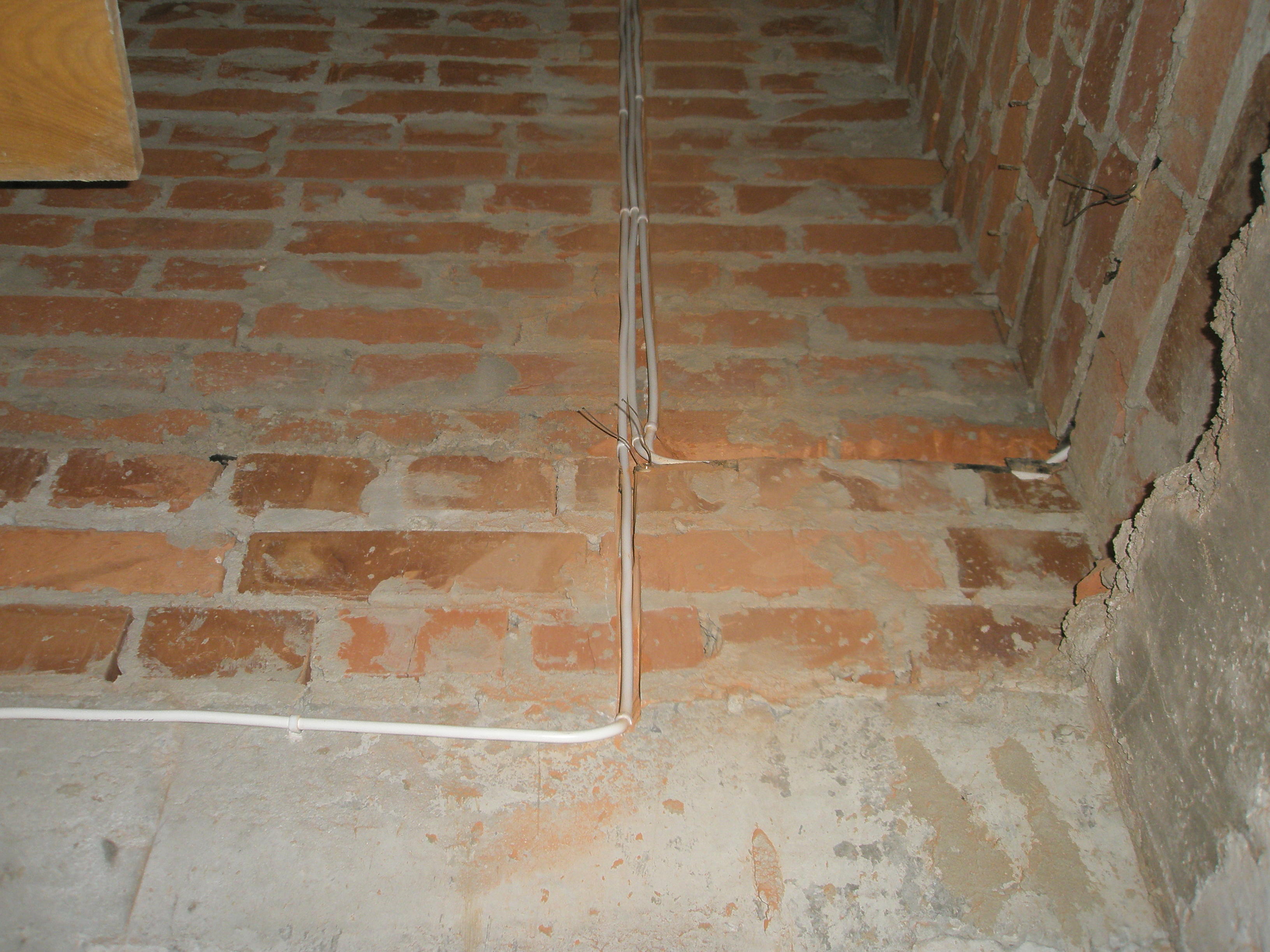

GIBSON2708 Опубліковано: 25 січня 2012 Поділитись Опубліковано: 25 січня 2012 между проходными выключателями три провода. как на них кинуть не один сетильник.а 2...3...4...потолок уже сделан и нет возможности кинуть еще провода.последовательно не подходит... Посилання на коментар Поділитися на інших сайтах More sharing options...

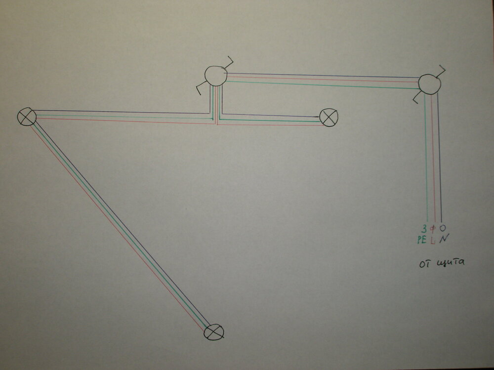

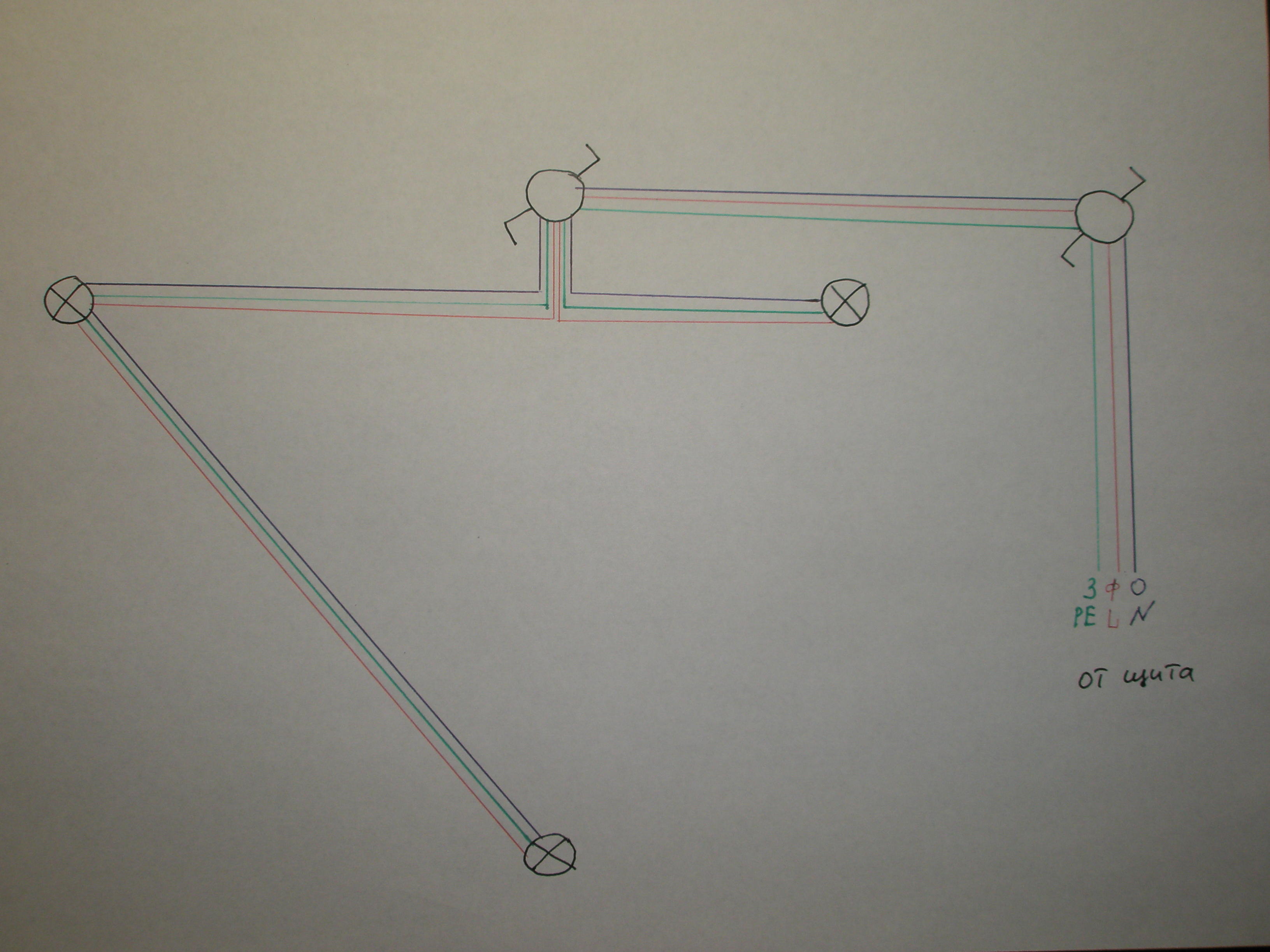

POLAA Опубліковано: 25 січня 2012 Поділитись Опубліковано: 25 січня 2012 Если от второго - тогда третий провод будет нулевым, а фаза на лампу пойдет со второго выключателя. Набросайте схемку - подскажу. Схема разложенного кабеля вот такая. Фото кабелей - это второй выключатель. К нему пришел кабель от первого выключателя, и ушли 2 кабеля на лампы. ЗЫ Схема без распределительных коробок. Коммутация в углубленных монтажных коробках. Сейчас все это уже заштукатурено. Дополнительную жилу протянуть не получится. Посилання на коментар Поділитися на інших сайтах More sharing options...
POLAA Опубліковано: 25 січня 2012 Поділитись Опубліковано: 25 січня 2012 То есть-если к проходному выключателю для работы требуется три жилы + "земля" ( провод 4*1,5), то к лампочке - 2 жилы + "земля" ( провод 3*1,5) Я-то как раз сразу понял, что должно быть между выключателями 4 жилы (если с защитным проводом). Потому Вас и спросил, как может там быть 2-х жильный кабель, даже без защитного провода. Посилання на коментар Поділитися на інших сайтах More sharing options...
engeneer Опубліковано: 25 січня 2012 Поділитись Опубліковано: 25 січня 2012 Схема разложенного кабеля вот такая. Фото кабелей - это второй выключатель. К нему пришел кабель от первого выключателя, и ушли 2 кабеля на лампы. ЗЫ Схема без распределительных коробок. Коммутация в углубленных монтажных коробках. Сейчас все это уже заштукатурено. Дополнительную жилу протянуть не получится. И не надо - без земли благополучно обойдетесь первые лет сто ;) По одной из жил на люстру пройдет ноль, по двум другим - фаза 1 и фаза 2 с первого проходного выключателя на второй проходной выключатель. Со второго (центральная клемма) - фаза на лампы. И все будет работать как в сказке. Посилання на коментар Поділитися на інших сайтах More sharing options...
