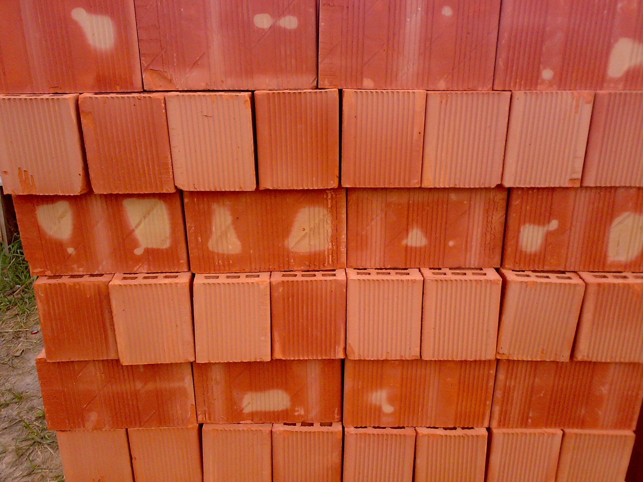

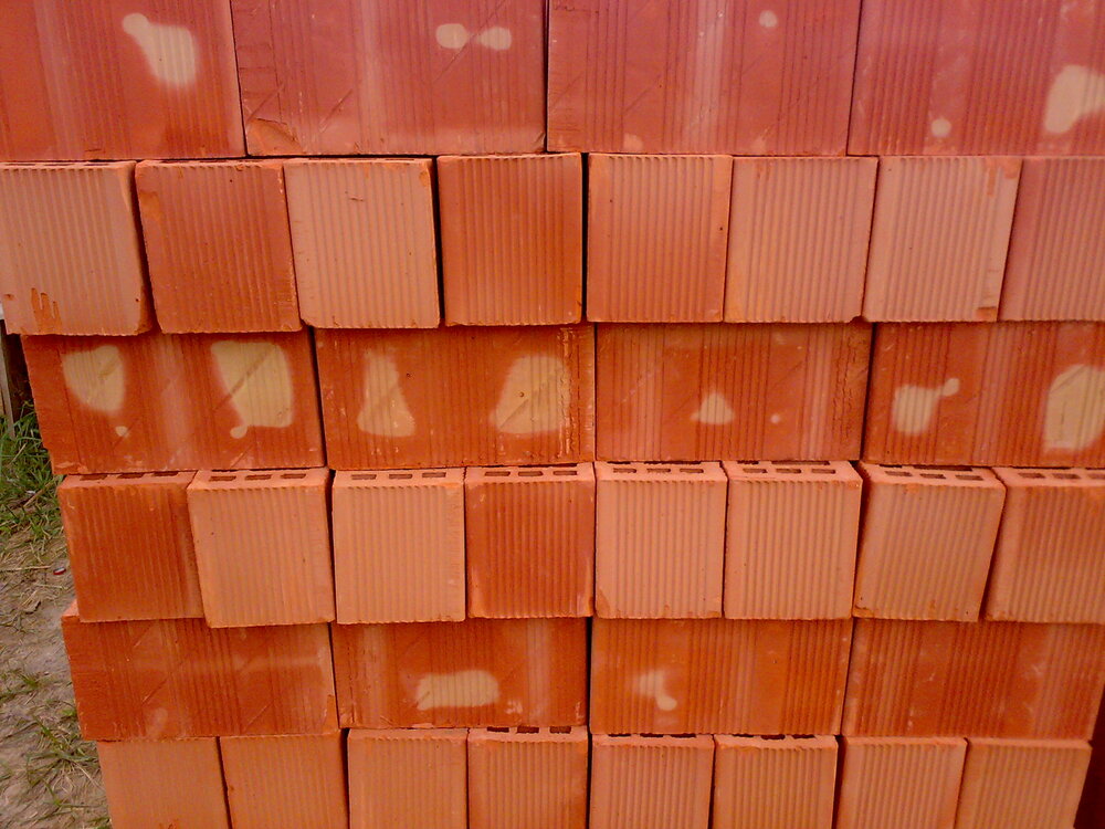

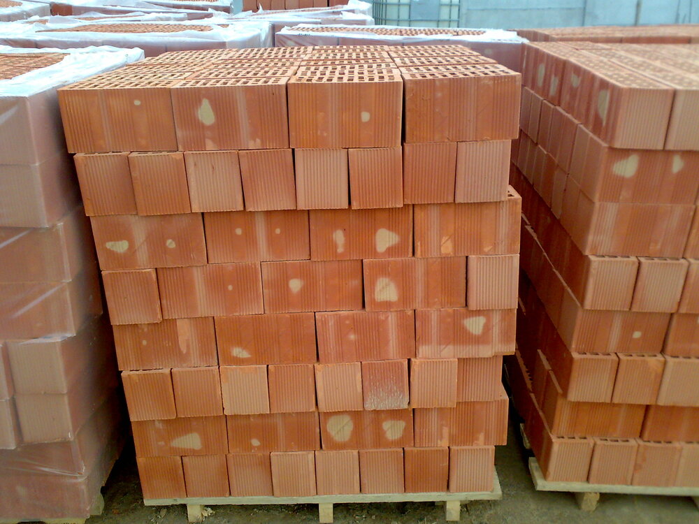

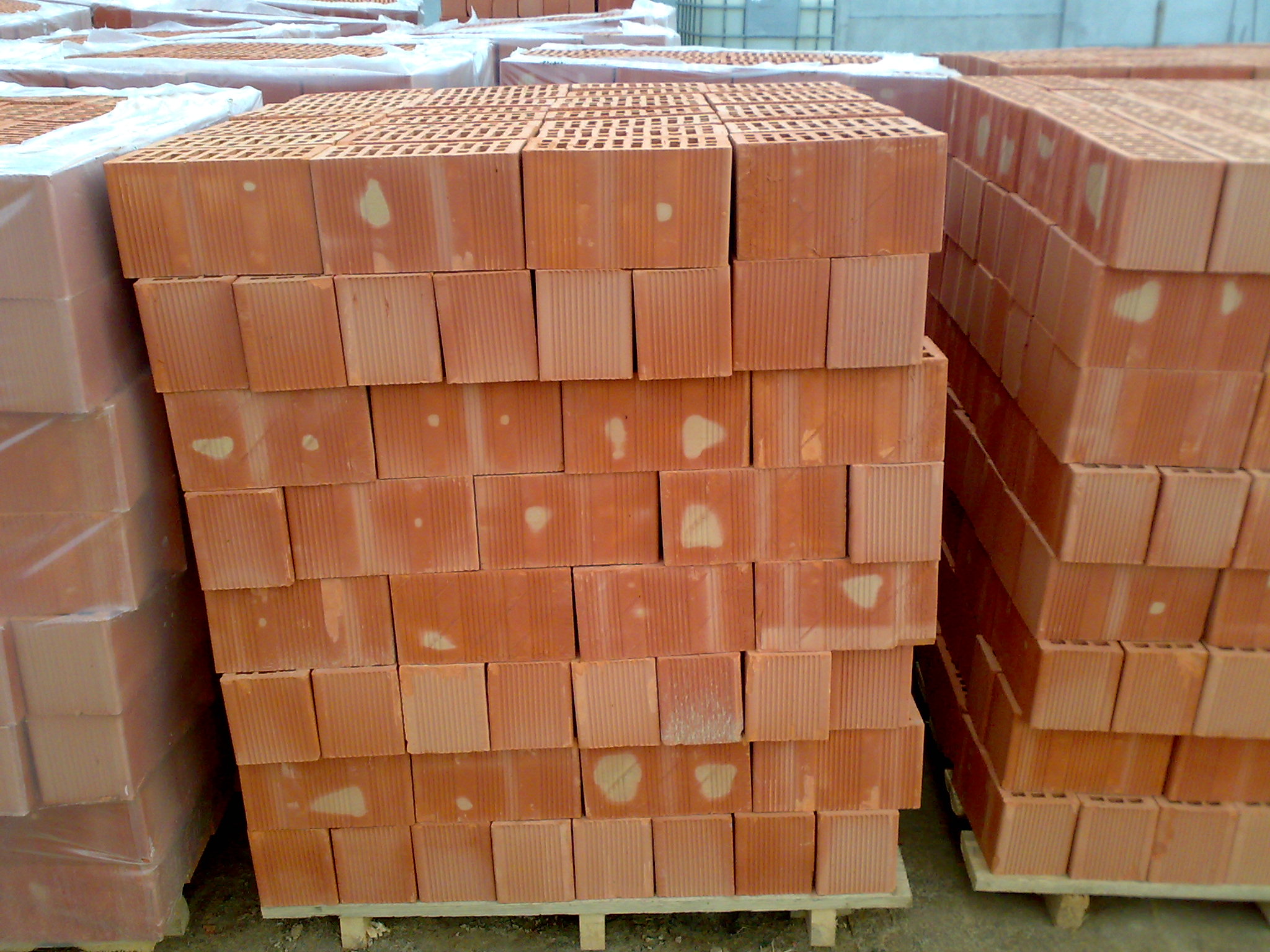

Добрый день! Завёз на днях партию НФок себе и немного расстроился :( Цвет у них не однородный,а с какими-то светлыми пятнами.Это нормально или нет?
Цвет и у меня гуляет. Похоже у НФок цвет гуляет везде :) Не расстраивайтесь. Это не облицовка. По прочности я не заметил каких либо существенных (заметных на глаз) отличий. Лабораторных испытаний не проводил. Но если на глиняном кирпиче это характеризует недожег или пережог + цвет глины, и ощутимо влияет на прочность, то у НФ прочность не гуляет в зависимости от цвета. ИМХО. А чем вызвано отличие оттенка - ХЗ. :)
Спасибо,немного успокоили :beer: Ещё при выгрузке у крана порвалась стропа и 2 поддона упали на землю с 4 метровой высоты :sorry: Перебрали пока половину этой кучи-целых штук 30 всего.Вот так я попал :o

Да. Уже неоднократно приводил сравнение между НФ и обычным кирпичем, как между чугуном и сталью.
Оба материала прочные. Но НФ хрупкий, как чугун.
Отдельно взятый блок, при ударах крошится сильнее чем кирпич, особенно если удары точечные, куда-нибудь по торцу. Этому еще и форма пустот содействует. Но в кладке он ведет себя довольно достойно. Если из 2х поддонов при падении реально рассыпалось только половина поддона - это оч хорошо :)

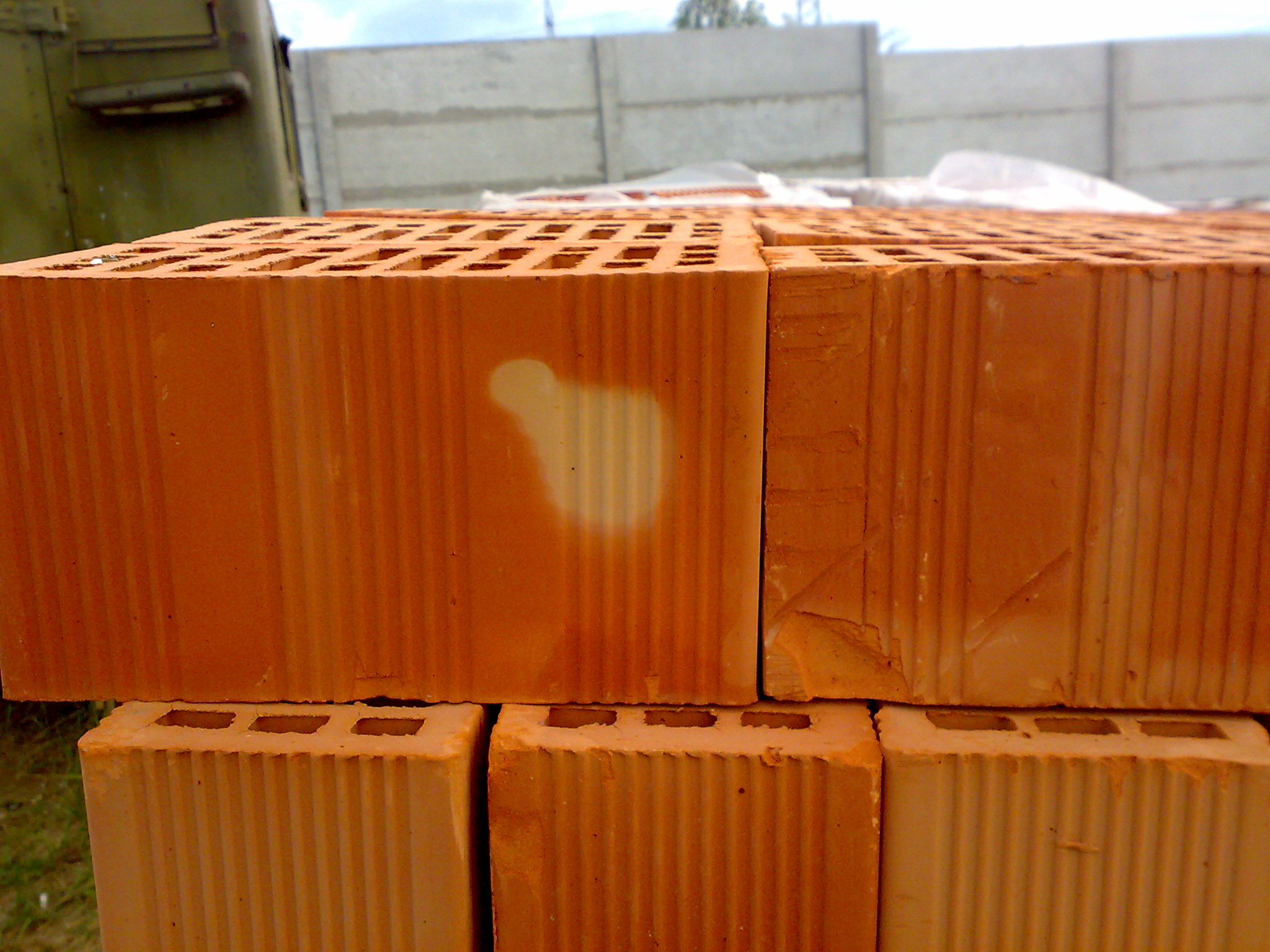

Вот как выглядят эти пятна :(
Змінено користувачем adrenal1n
:D;)
Еще раз повторю - ЗАБЕЙТЕ! :)
А чтобы вас успокоить, могу сфотографировать мои пятна.
Ну не влияют они на прочность блока. Попробуйте поковырять гвоздиком это пятнышко, и более темные места блока.
А может пятна - это естественный цвет, а красное - ненормально... ;)
Все нормально с вашими блоками.
