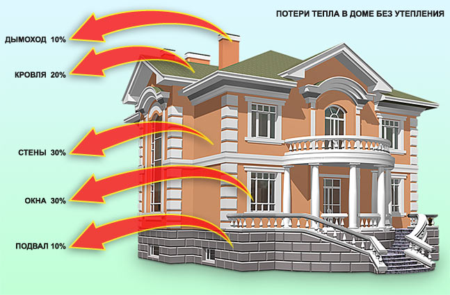

Насколько я знаю, большие теплопотери именно через крышу и по цене крыша на 1-ом доме может быть дороже, чем 2-ой этаж + крыша на 2-ух этажном доме. Посчитайте.
Ну крыша предполагается елементарно простая четырехскатная, а дом прямоугольный - я противницы ломаной, асимметричной архитектуры. При нормально выполненых работах все будет ок.
Смотрите аттач по теплопотерям.
