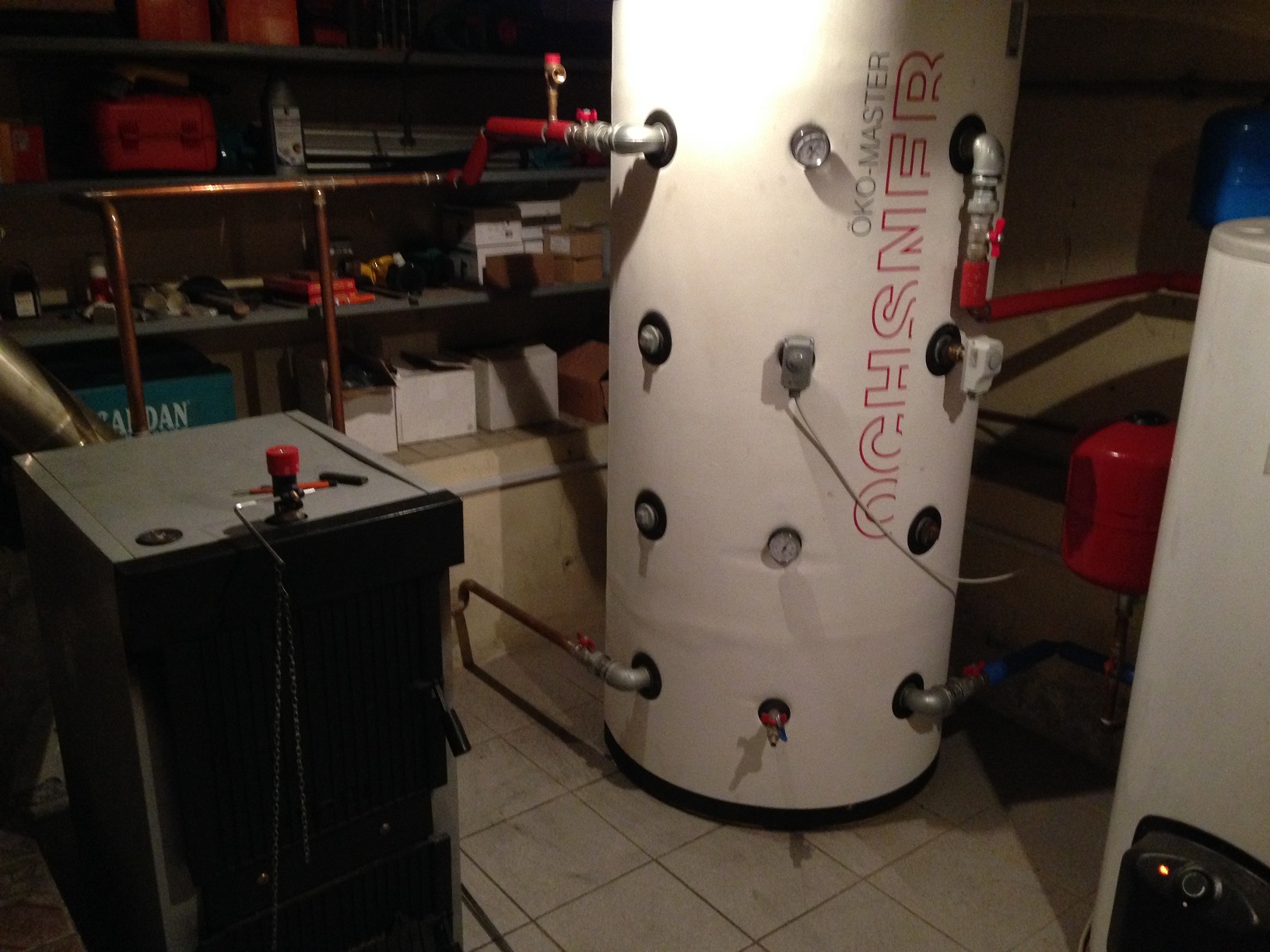

В начале темы я описал, как проходит день когда отапливаешь дом только Т.Т. котлом напрямую в систему отопления.
За это время я утеплил дом и немного модернизировал котельную, к Т.Т. добавился Т.А.
Напомню, дом 2 эт. 200 м2, на 2м этаже выставил температуру +22. На 1м этаже +23.
Погасил газовый котел, на этот час температура в Т.А. 75 град, подкинул брикета в котел. Удобно когда в баке на ночь температура остается +90.

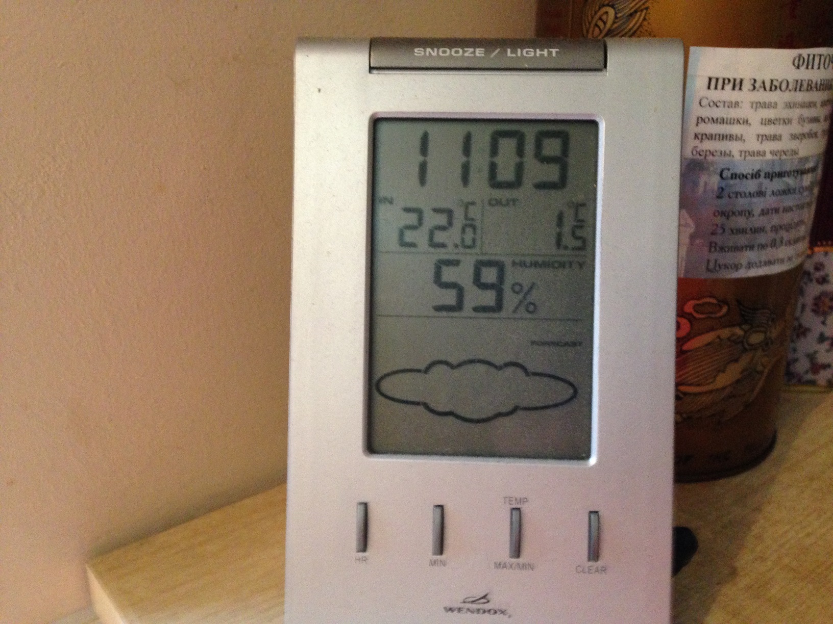

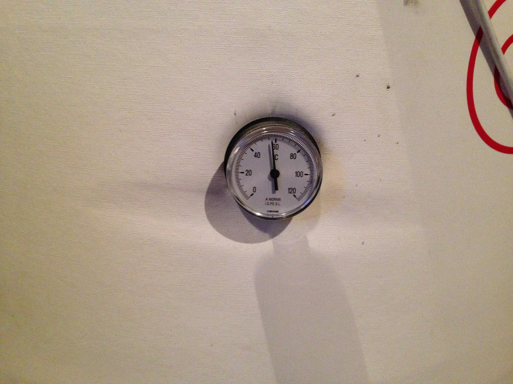

Суббота, дождик, ели проснулся.

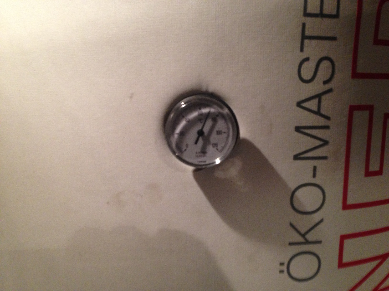

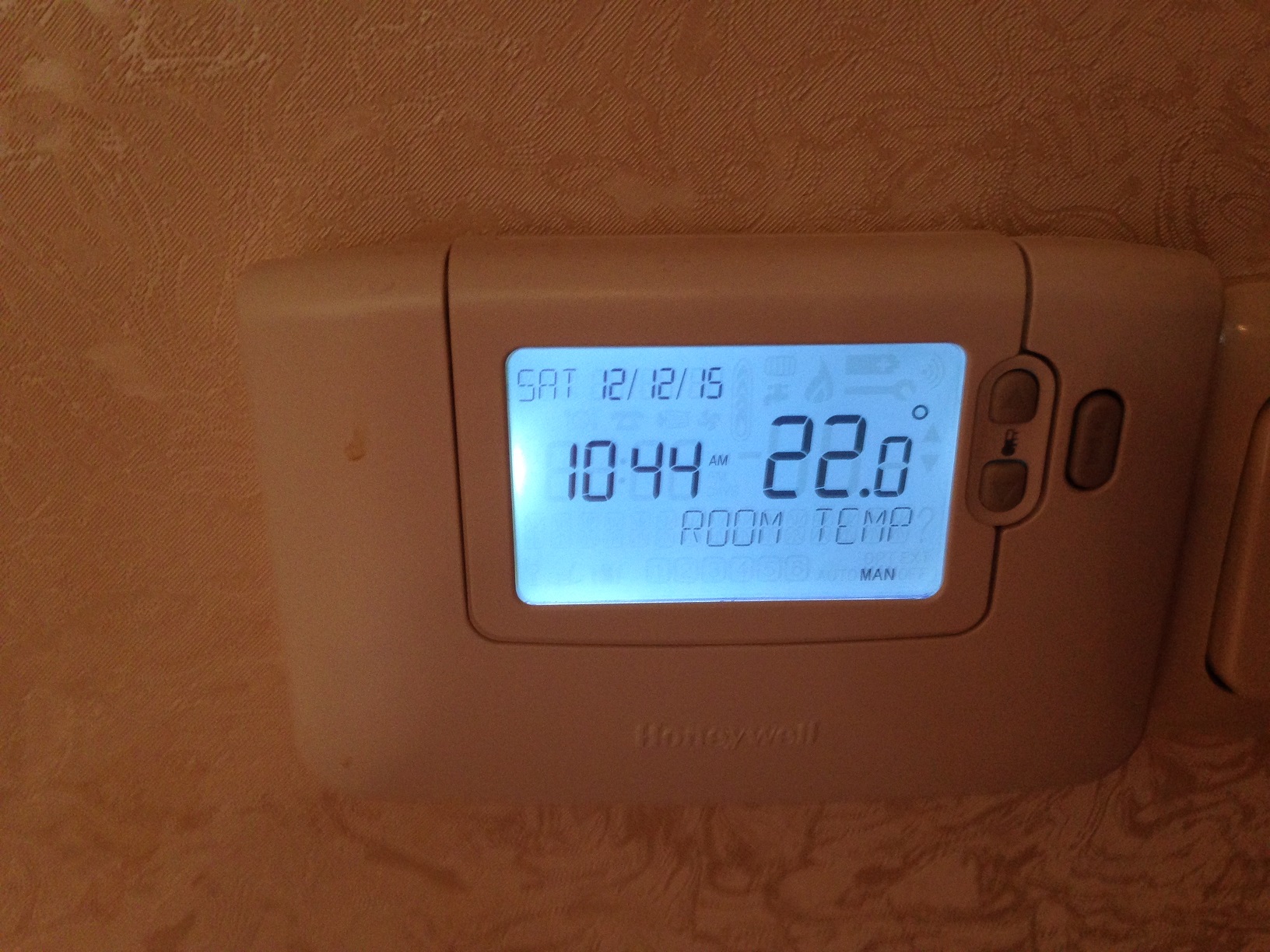

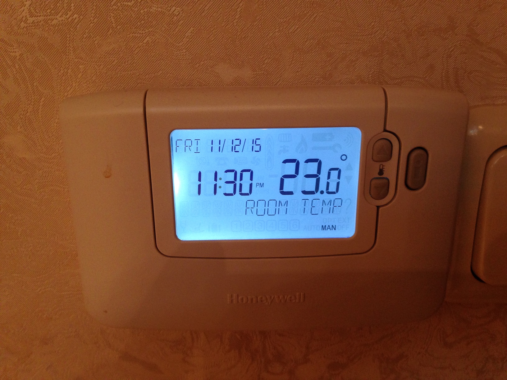

Продолжаем: температура в доме +22 отопление отключилось (ниже скажу почему), температура за бортом +1.5 градуса.
Не охота, но одеваем грязную одежду и топаем в котельную.

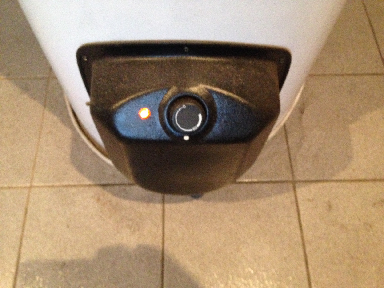

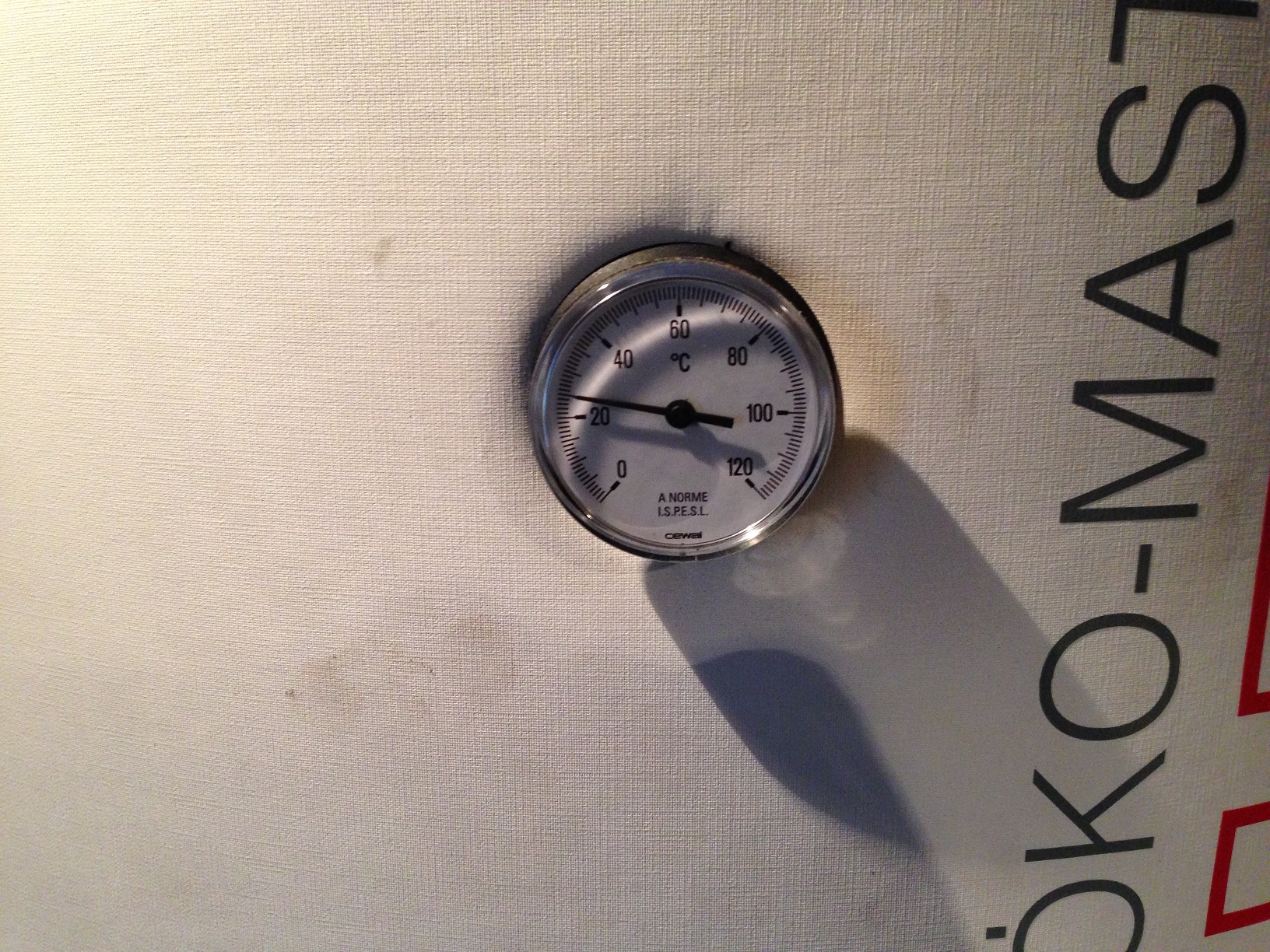

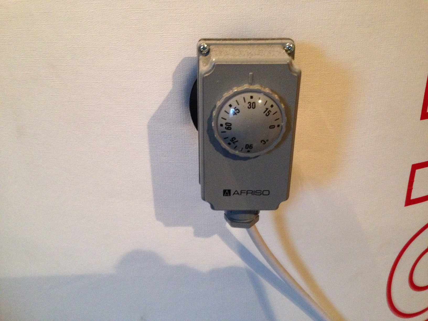

На Т.А. температура +30, дело в том, что у меня выставлено, что при +30 разбор тепла из Т.А. прекращается. Газовый котел отключен и значит горючую воду греет электротен бойлера.

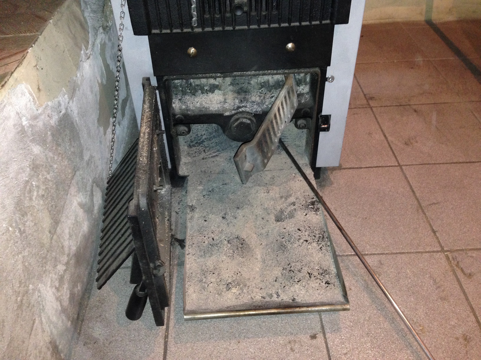

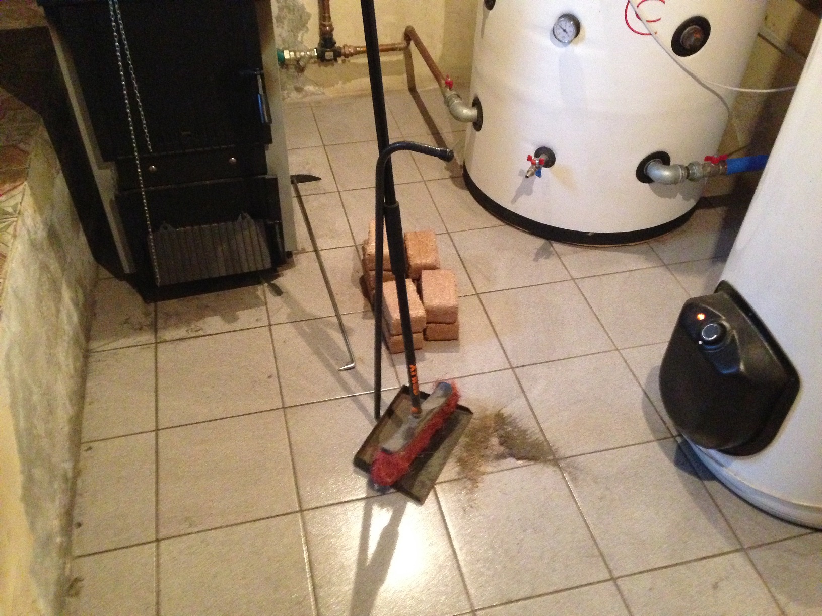

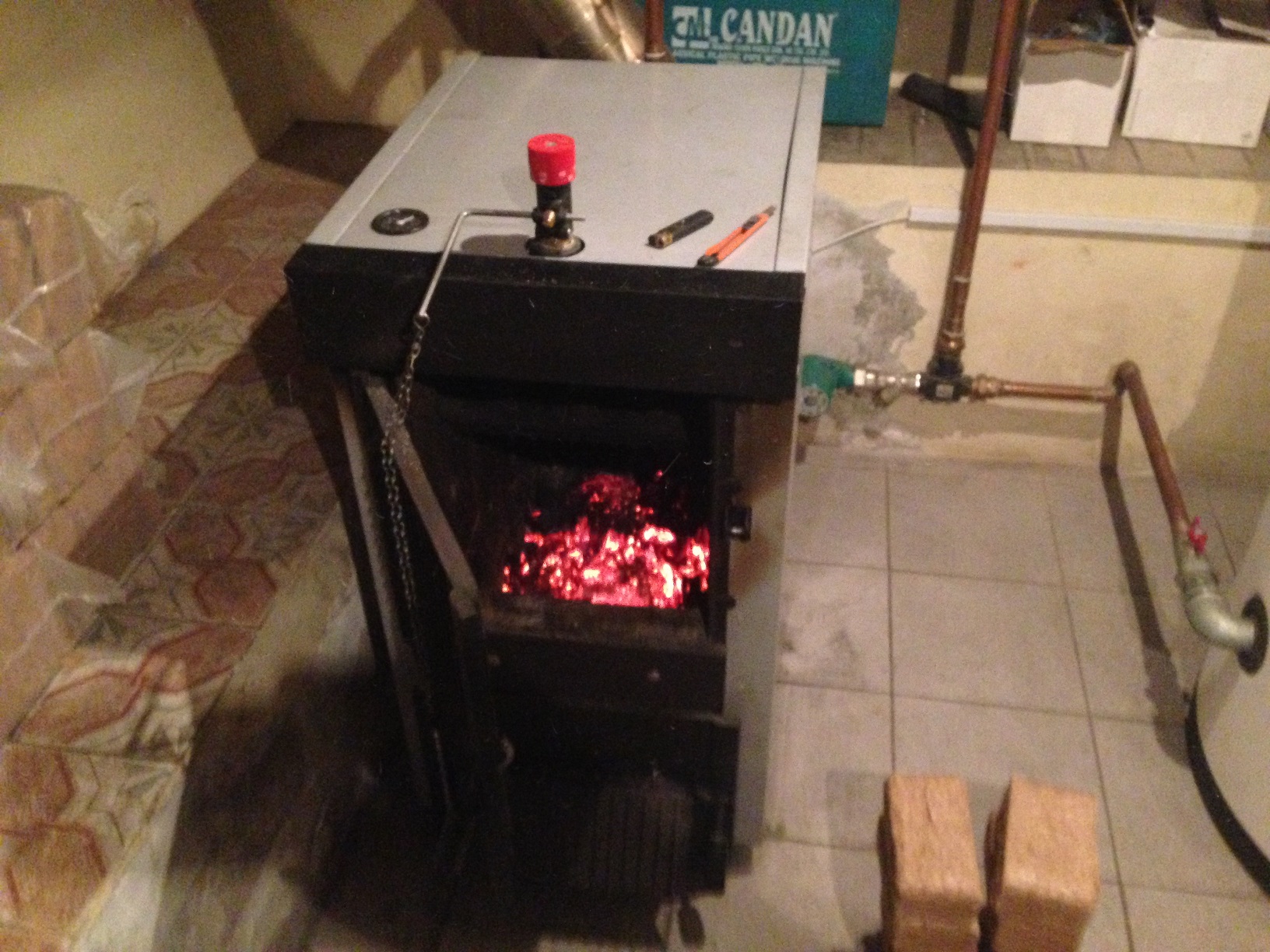

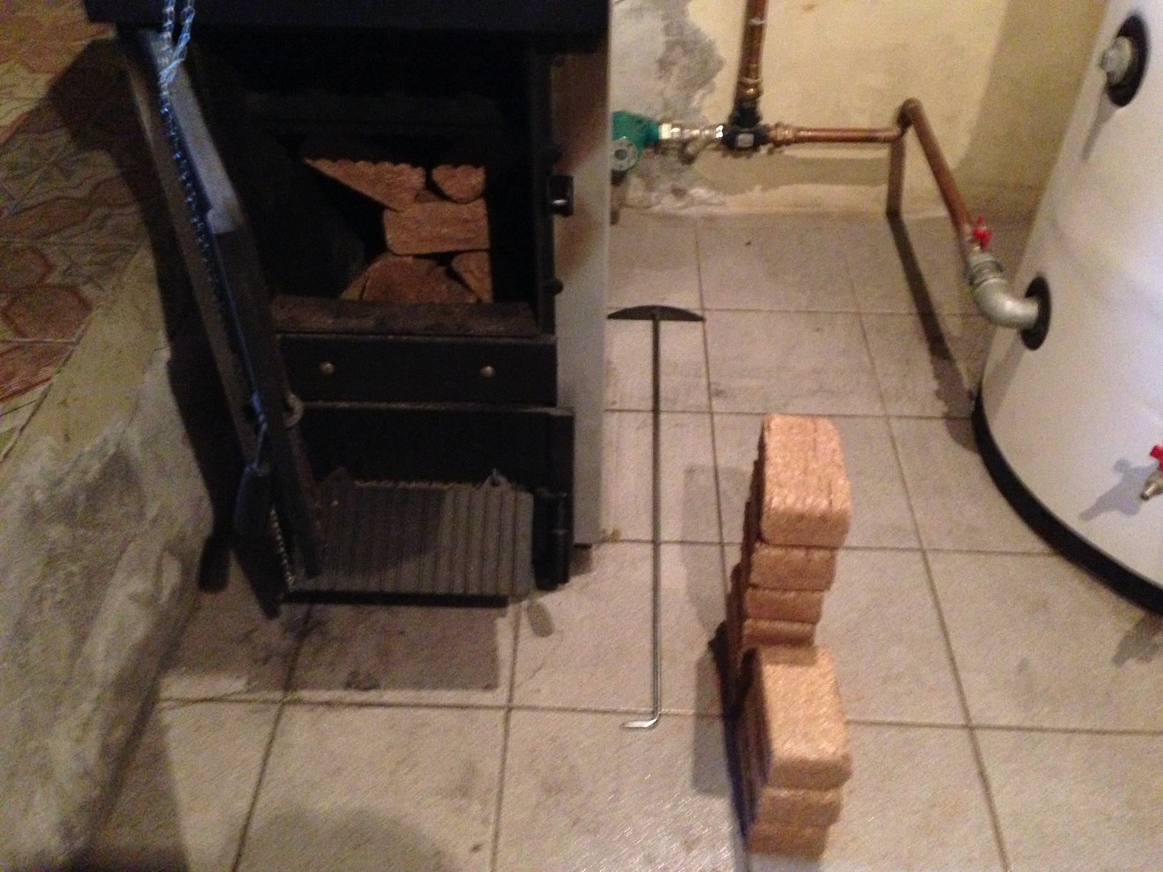

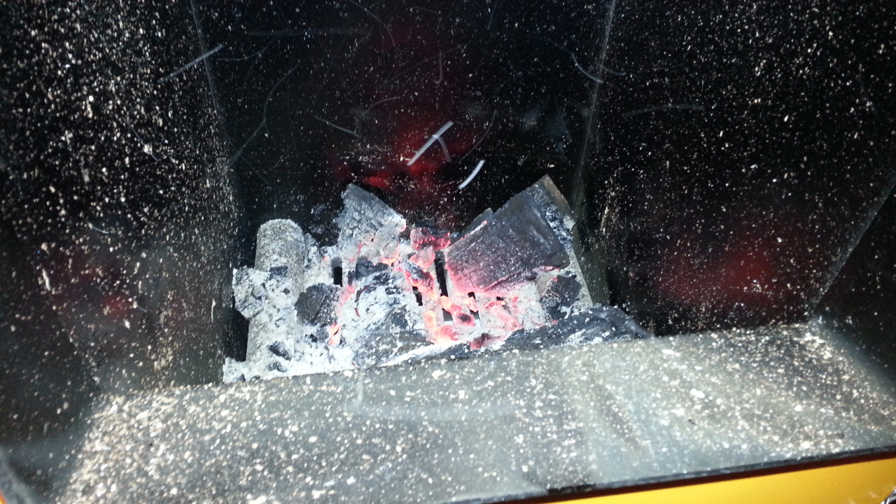

Открываем Т.Т. и стандартная ежедневная процедура удаления пепла и шкрябоние стенок котла от сажи (последнее пыльно жуть).

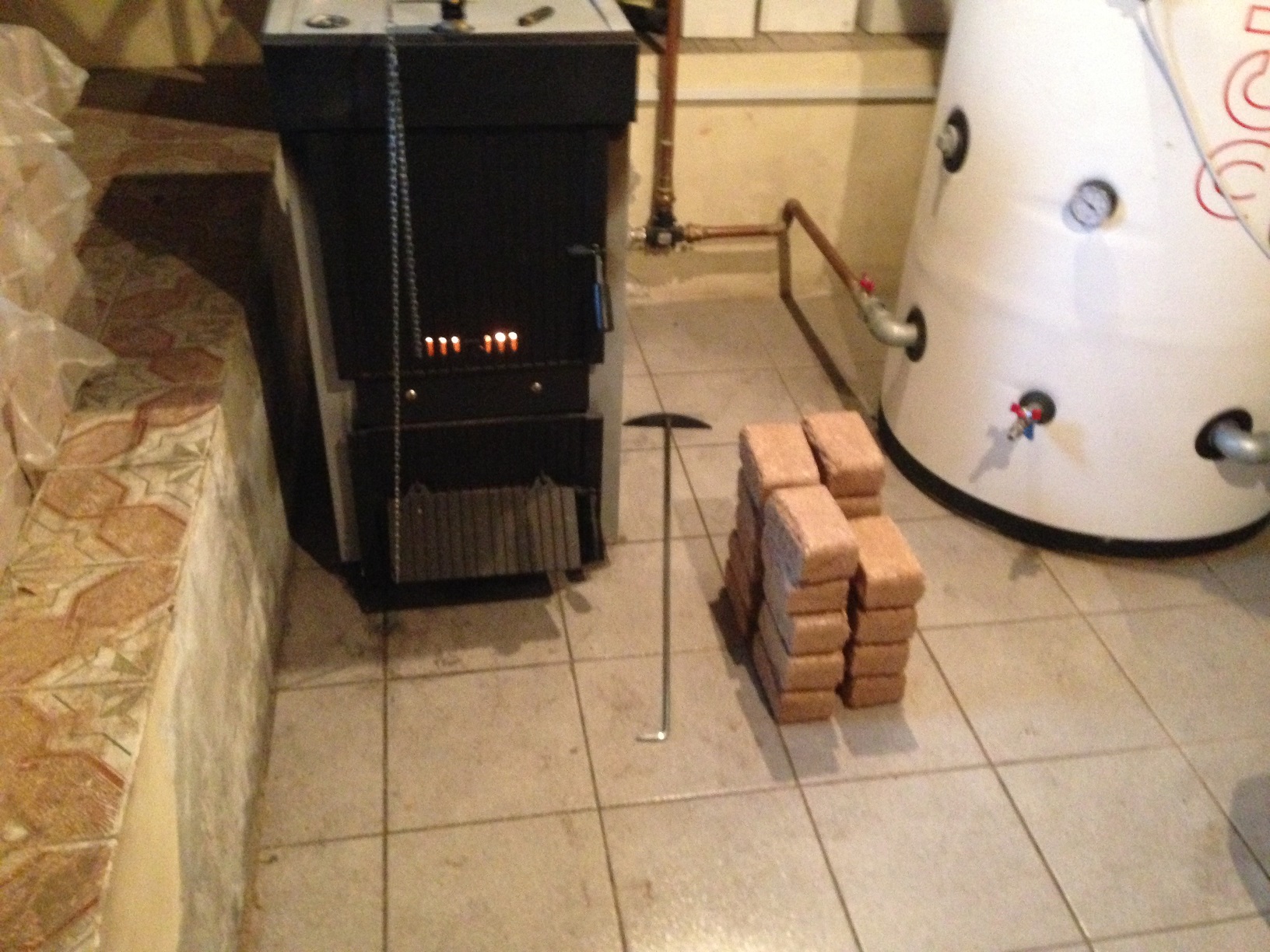

Дальше укладываем брикет в котел особым способом, засовываем разжигалку и можно уходить.

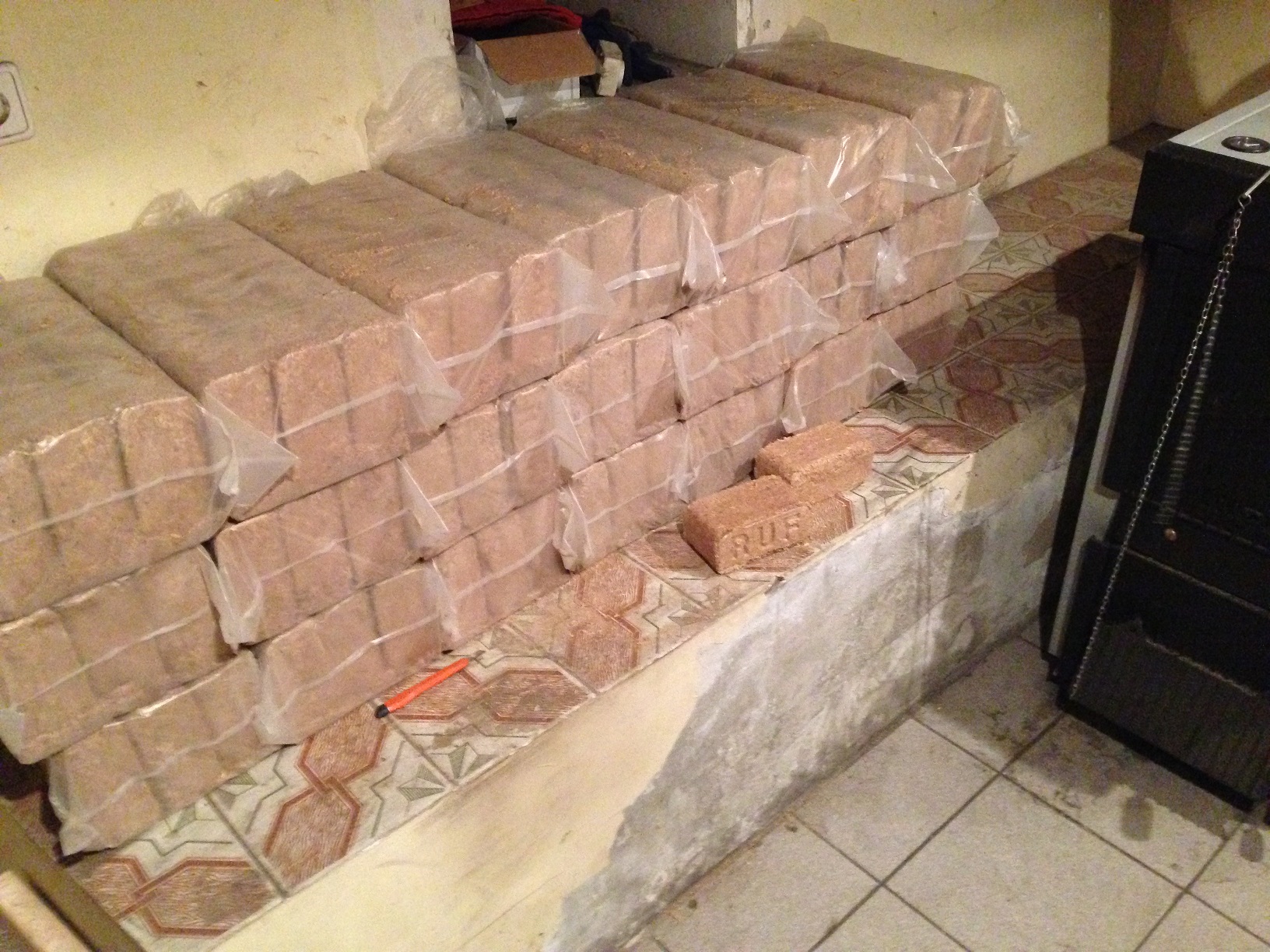

Рядом с котлом готовим брикет под руку, для удобства быстрого забрасывания в котел.

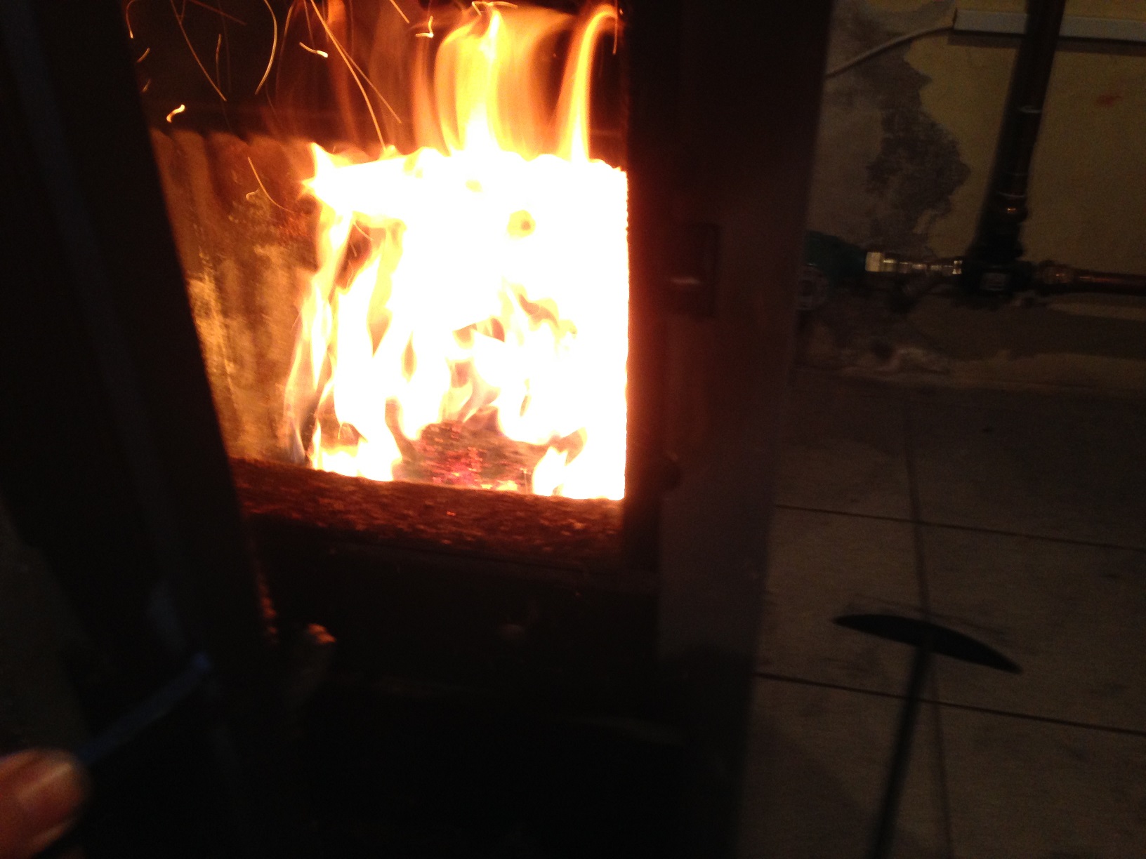

Горящий котел с открытой дверкой дымит однако.
Через час нужно топать в котельную снова.

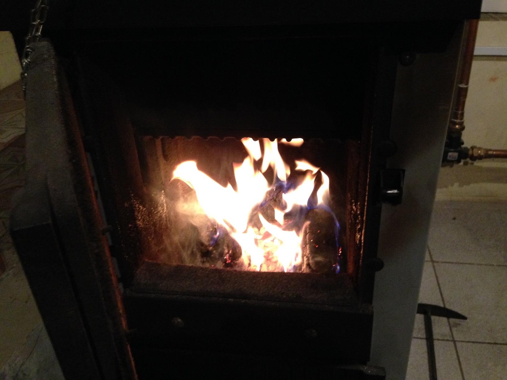

Опять идем в котельную.

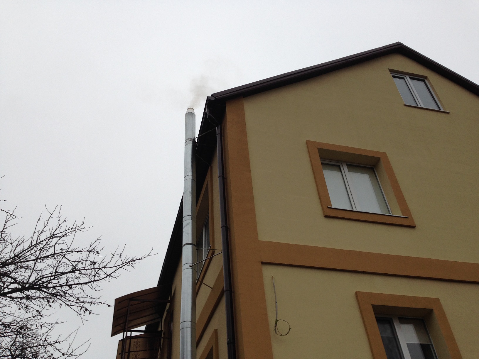

Первый признак того, что котел не погас дым из трубы. Это уже, как ритуал посмотреть на дымоход.
Первая закладка топлива в котел всегда быстро перегорает, и второй закладкой на готовый жар догружаем котел по полной.

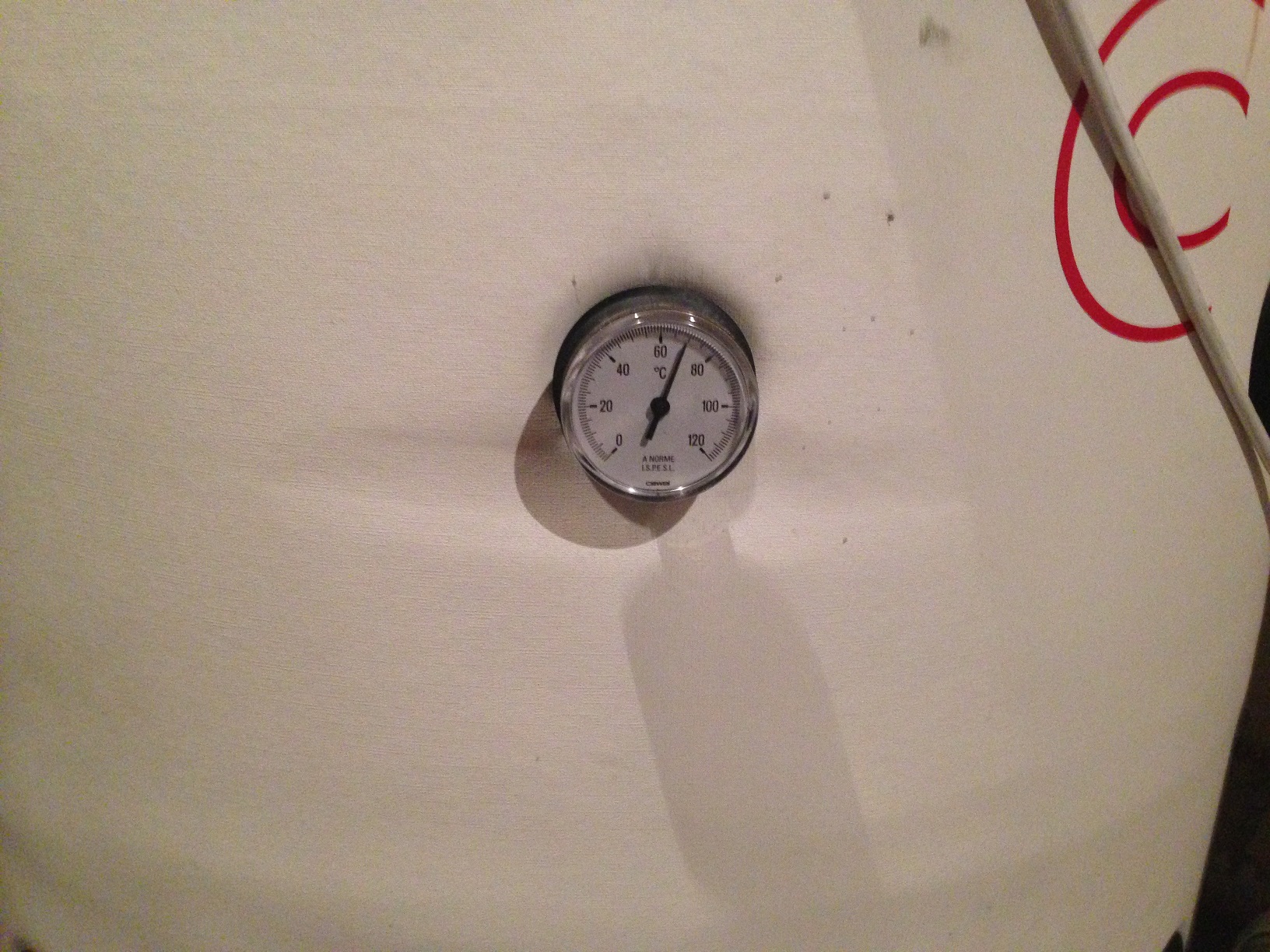

Загорается топливо быстро и температура на Т.А. начинает расти просто на глазах.

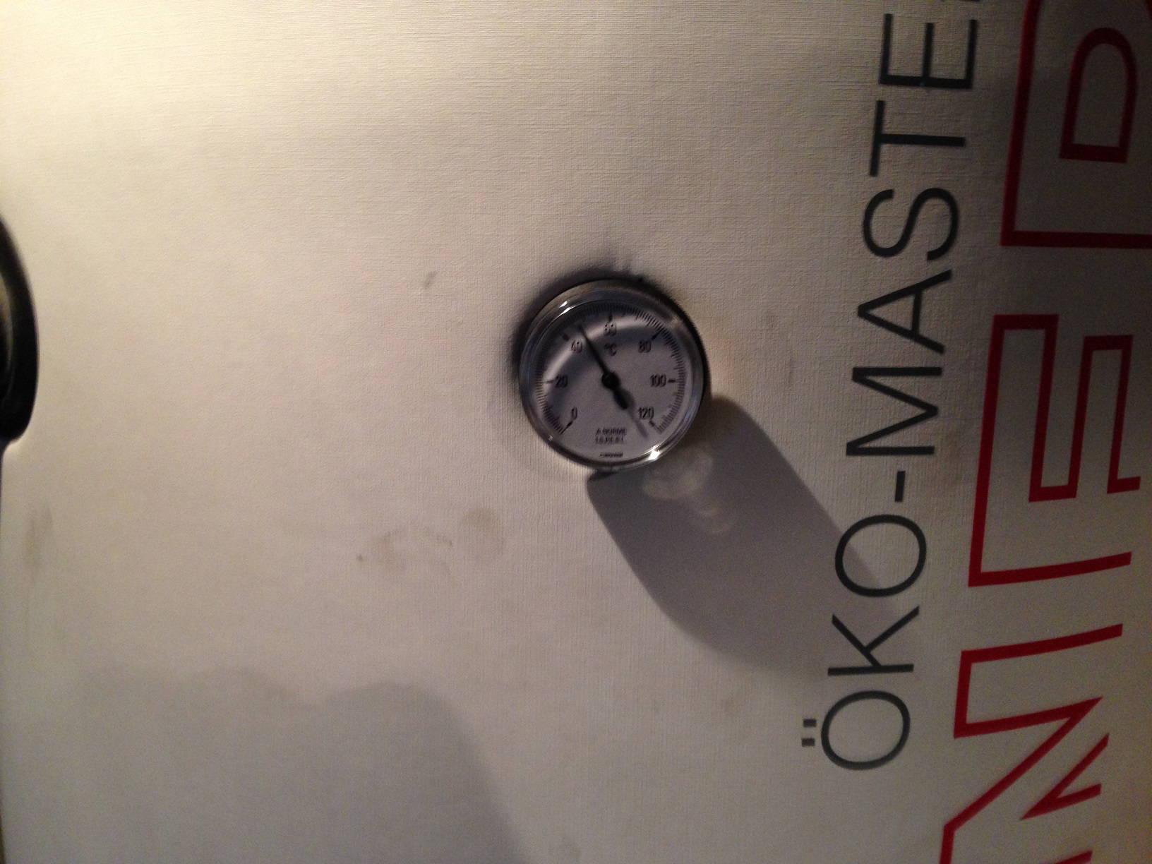

При нагреве Т.А. температура в верхней части всегда выше чем в нижней.

На ТА температура +60. Это уровень срабатывания автоматики для нагрева ГВС.
А сколько Вы успеваете сжечь брикетов между чистками?
С Т.А. температура на котле поднялась. Выставляете на котле +90 и можно не боятся перегрева системы. А это в свою очередь напрочь убирает из котла деготь, сажа и нагар в котле остается в виде такого сухого налета который очень легко снимается. Но желательно чистить с пылесосом, эти части очень летучие.
Подходы для чистки уменьшились существенно. Чищу ершами 1-2 раза в неделю, а командой для чистки является заслонка дымохода. Если котел начинает дымить и нужно приоткрыть заслонку, значит пора чистить.
Дымоход чищу раз в год. Для профилактики периодически топлю сухим дубом.

Вот что в котельной: в котле брикет перегорел, на Т.А. +70 равномерно и верх и низ.
Разбор для приготовления горячей воды из Т.А. закончился и он прогрелся равномерно.
Закинул в котел и к ночи на Т.А. будет +90, этого хватит для поддержания нужной мне температуры до утра.

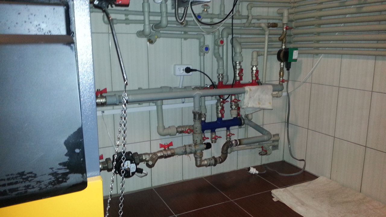

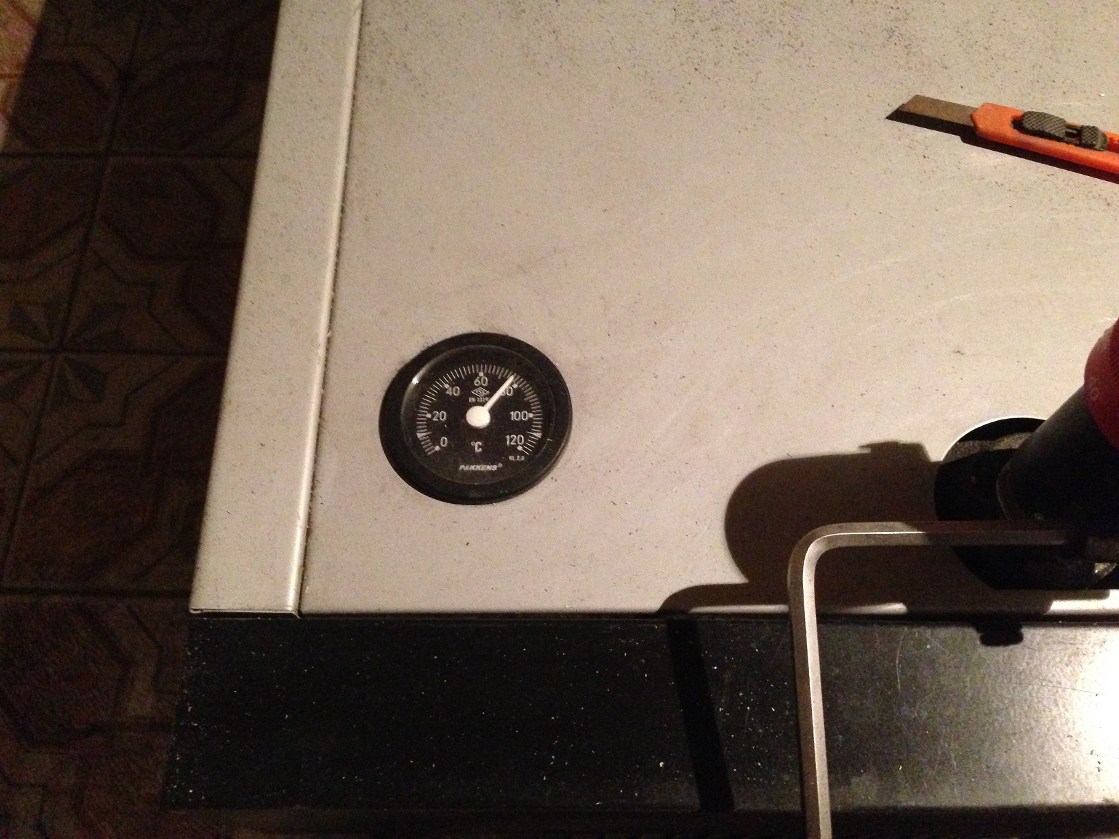

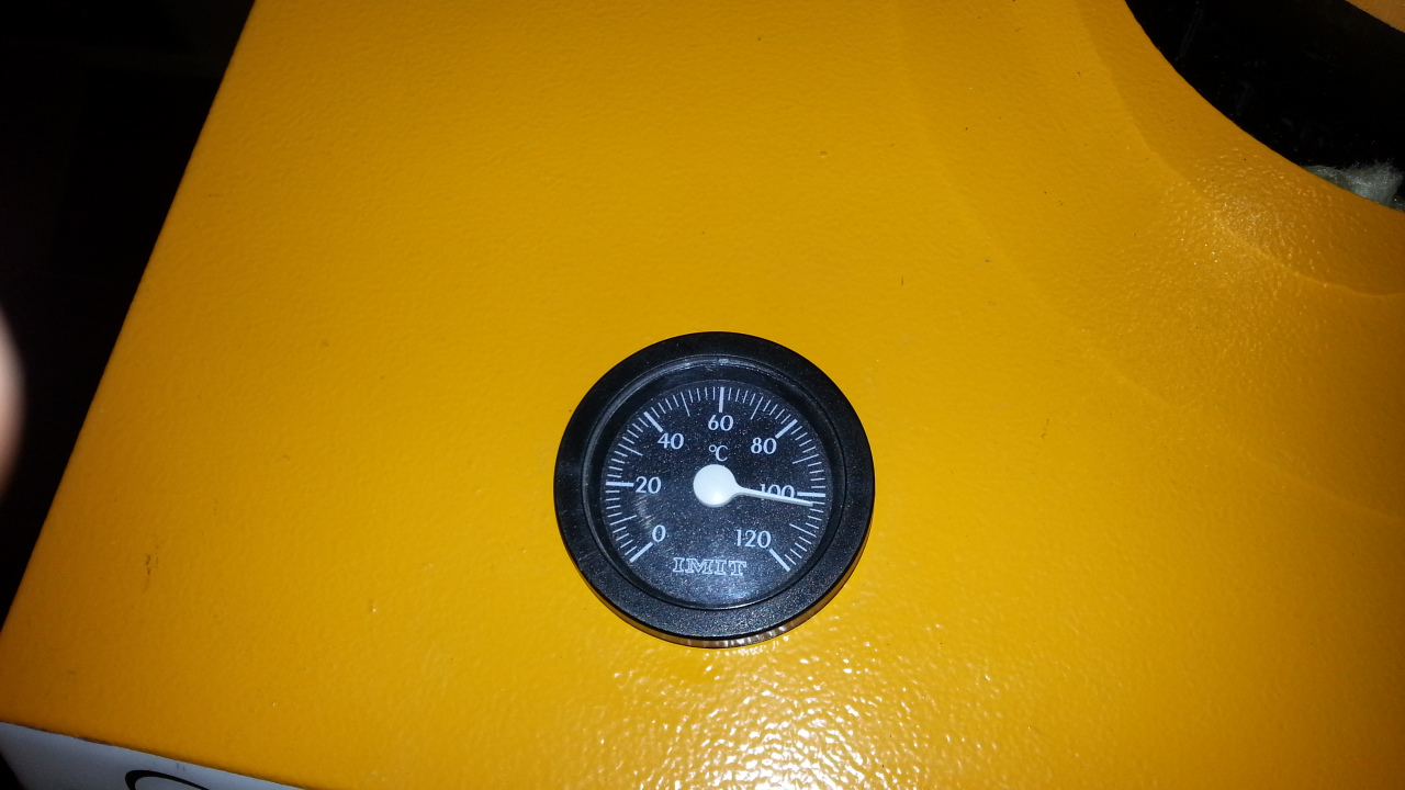

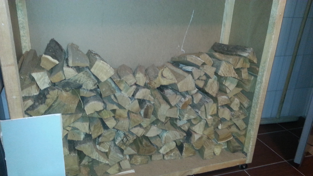

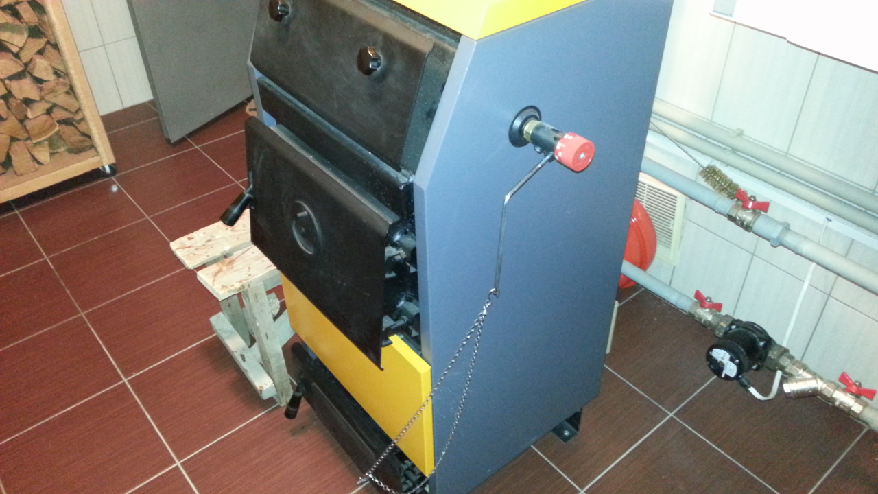

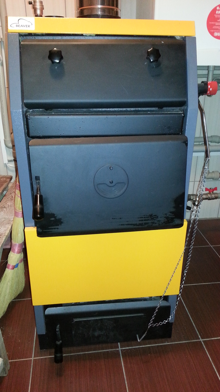

Прошу прощения у ТС, но у меня, как говорится, как раз в тему. Сегодня впервые решили запустить ТТ котел у тестя и некоторое время пользоваться им (ГВС на электробойлере). Котел Демрад Бивер 26 КВт (весьма большая топка, ТА отсутствует, подача напрямую в СО, отапливаемая площадь 180 м.2. Сегодня затопили в 16.00 (дрова сухой дуб), по объему около половины топки. В 20.00 сгорело все полностью - разжигали по новой. Что не понравилось и по чему возникли вопросы:

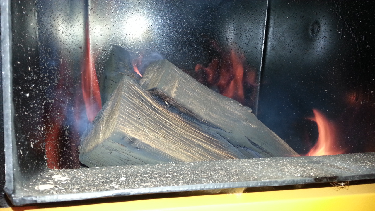

- с каждой закладкой (половина или чуть больше топки) температура при закрытой заслонке достигает 100 градусов (на фото). Горит так как будто я с опахалом рядом стою.

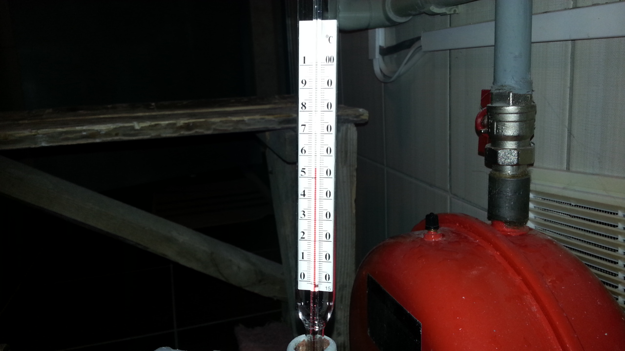

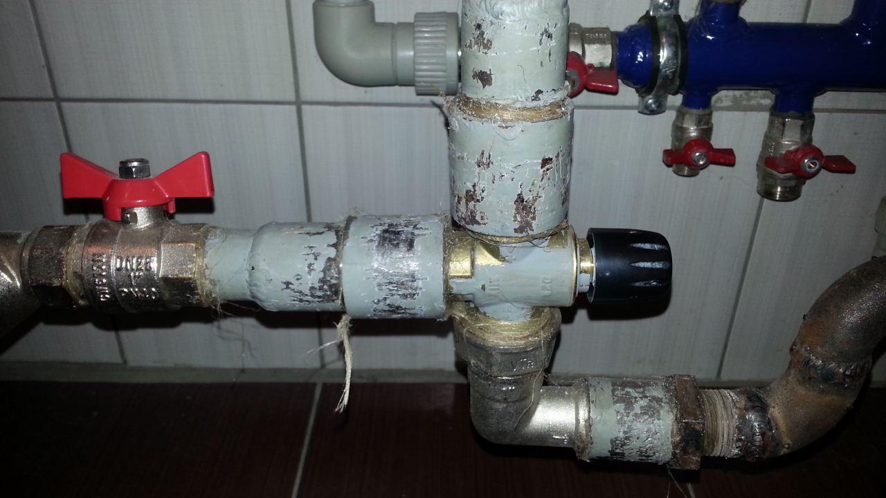

- не нравится работа термосмесительного клапана Данфосс TMV-H. Опытным путем спустя время выставил температуру на обратке 55 градусов. Правда термометр не фонтан и особенно система его установки :). При повышении температуры подачи обратка повышается до 60 с копейками, при понижении до 65-70 падает до 50.

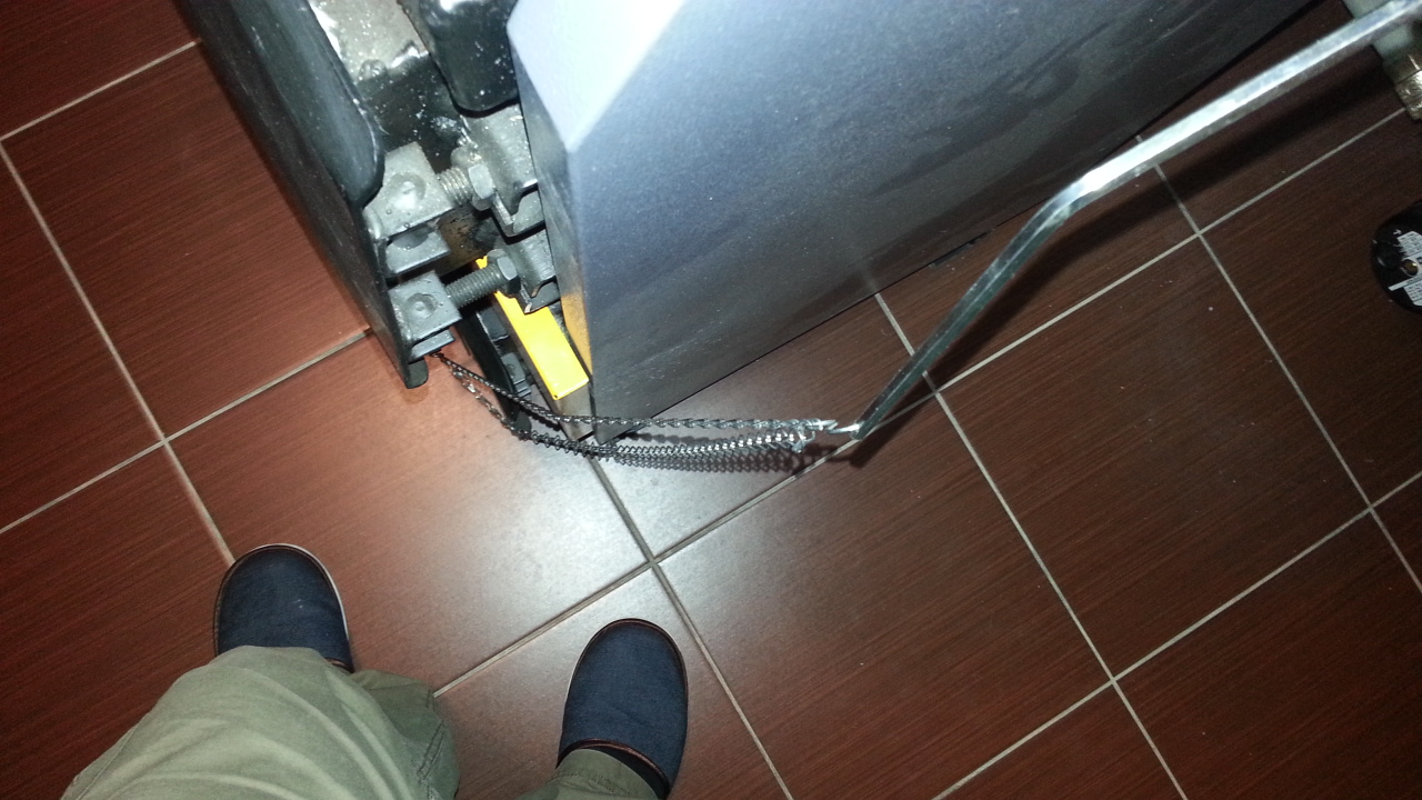

- не прикину как подключить терморегулятор цепочкой, чтобы не мешал корпус котла. Найти стержень длиннее?
- Хотя работы терморегулятора так и не дождался. При падении до 60 градусов на подаче топка была пустой - поддувать уже нечего.
- Играюсь со скоростями насоса. На третьей остывает быстрее.
Я так понимаю при такой системе единственный вариант отопления- периодически подкидывать пару дровишек, чтобы огонь не погас? И одновременно чтобы не закипел.
Цепочка у Вас не настроена.
Делаете так: поднимаете шток клапана что бы он и грючек на нижней дверки были параллельно с полом. Растапливаете котел, к примеру на термометре котла +60. Ставите на клапане (по любой шкале) +60 как на котле и выставляете цепочку таким образом чтобы нижняя дверца была почти закрыта. Оставить маленькую щелку, что бы котел не гас, а только тлел.
Высокую температуру Вам допускать нельзя. ППр системы отопления не переносит температуру которая превышает +70 градусов.
Спасибо. Завтра займусь клапаном. Но почему при полностью закрытой заслонке дрова горят очень быстро - о тлении даже и речь не идет. Вроде уже все облазил, откуда подсос воздуха?
Насчет ППР я знаю, хочу уболтать тестя поставить хотя бы Калеффи 554. Заодно попрактикуюсь в пайке меди. Но ведь и в таком случае кратковременно в СО будет валить почти кипяток.
Все таки единственный вариант топки сейчас - это периодическое подкидывание дров по несколько штук?
