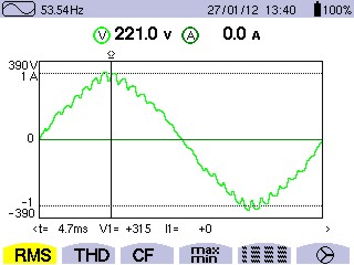

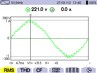

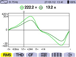

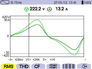

Вот к примеру выход генератора с AVR(автоматическим регулятором напряжения):
Без нагрузки:
С активной нагрузкой, нагреватель:
Вот и интересно, чего ему сделает фильтр.
