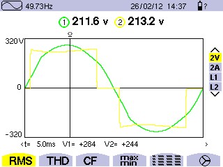

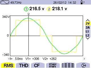

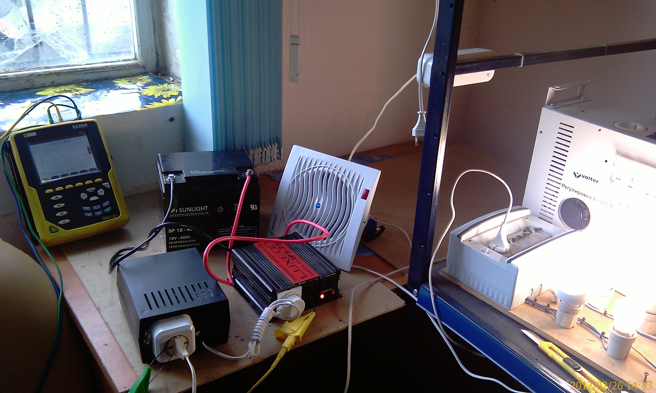

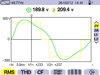

Dalet Опубліковано: 18 березня 2012 Поділитись Опубліковано: 18 березня 2012 Так, вот то на что пока получилось: Источник не-синусоиды - инвертор LUXEON IPS-500 Нагрузка лампы накаливания, энергосберегающие и вентилятор. Цвета. Желтый - вход , зеленый- выход. без нагрузки: с нагрузкой около 100Вт с нагрузкой чуть больше 200Вт Сам полигон Выводы пока делайте сами, как видно заявленную синусоиду делает, как с котлом пока не знаю, будет возможность попробую. 4 Посилання на коментар Поділитися на інших сайтах More sharing options...
startmaster Опубліковано: 18 березня 2012 Поділитись Опубліковано: 18 березня 2012 Фигня это усьо....LC-фильтры датут Вам якши в небольшом диапазоне нагрузки а нагрузочную х-ку загнет до непотребности... хоть резонанс токов чи напруги...Это вам не радиотехника с микроамперами а силовая электроника. Тут подход нужон другой. Имеем параметры на выходе фильтра...т.е на входе ус-ва...считаем параметры элементов и добротненько это паяем.А чего нет предложений по активным...а то все кинулись на пассивные, я не уверен, что цена в разы там будет отличаться. ну да... активному тогда и грех не нормализовать частоту. Судя по тому, что импульсная техника вперед шагнула хорошо, то должны быть такие устройства. Надо поискать. Посилання на коментар Поділитися на інших сайтах More sharing options...
engeneer Опубліковано: 18 березня 2012 Поділитись Опубліковано: 18 березня 2012 Выводы пока делайте сами, как видно заявленную синусоиду делает, как с котлом пока не знаю, будет возможность попробую. Важно посмотреть будет ли работать розжиг (а почему бы и нет?) и как себя поведет циркуляционный насос - не будет ли гудеть и греться. Судя по форме синусоиды, не должен. Посилання на коментар Поділитися на інших сайтах More sharing options...

startmaster Опубліковано: 19 березня 2012 Поділитись Опубліковано: 19 березня 2012 да, "звенит" хорошо ))) неправильно подобраны номиналы LC-фильтра. Обычно, они проектируются так, чтобы частота первой гармоники сигнала f по крайней мере на порядок была выше резонансной частоты фильтра fp. q(коэф. сглаживания) = 4(пи-квадрат)fквадратLC так вот q должен быть в пределах 30>q>3(резонанс) а тут явно автоколебательный процесс )))))))))))))) Посилання на коментар Поділитися на інших сайтах More sharing options...
РљСѓРРјРёС Опубліковано: 19 березня 2012 Поділитись Опубліковано: 19 березня 2012 Ну случаи ж бывают разные. Бывает что-то похожее на синусоиду с маленькими ступеньками, а бывает и такое ) поверьте эта картинка не самая страшная. Это у вас ещё терпимый вариант. Mustek 600 ещё поинтересней будет Посилання на коментар Поділитися на інших сайтах More sharing options...
Dalet Опубліковано: 19 березня 2012 Поділитись Опубліковано: 19 березня 2012 да, "звенит" хорошо ))) неправильно подобраны номиналы LC-фильтра. Обычно, они проектируются так, чтобы частота первой гармоники сигнала f по крайней мере на порядок была выше резонансной частоты фильтра fp. q(коэф. сглаживания) = 4(пи-квадрат)fквадратLC так вот q должен быть в пределах 30>q>3(резонанс) а тут явно автоколебательный процесс )))))))))))))) капец, Миша, я молчу. Зачем так глубоко. Посилання на коментар Поділитися на інших сайтах More sharing options...
