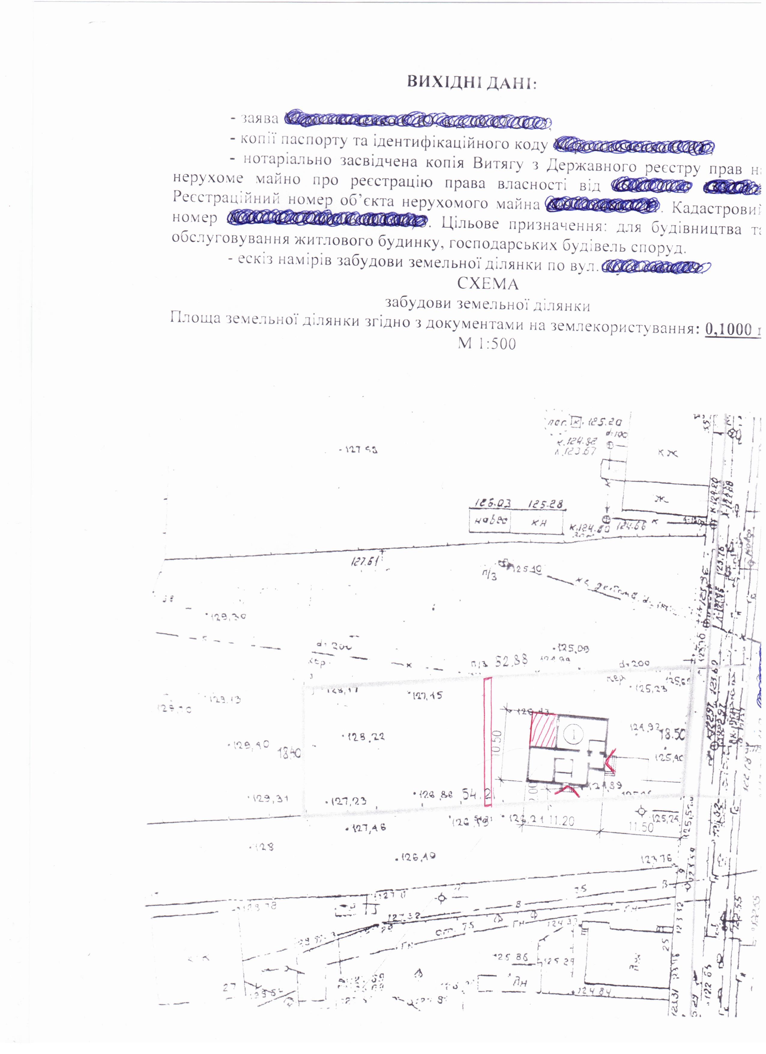

Как думаете есть ли у меня шанс избавиться от этих деревьев?
