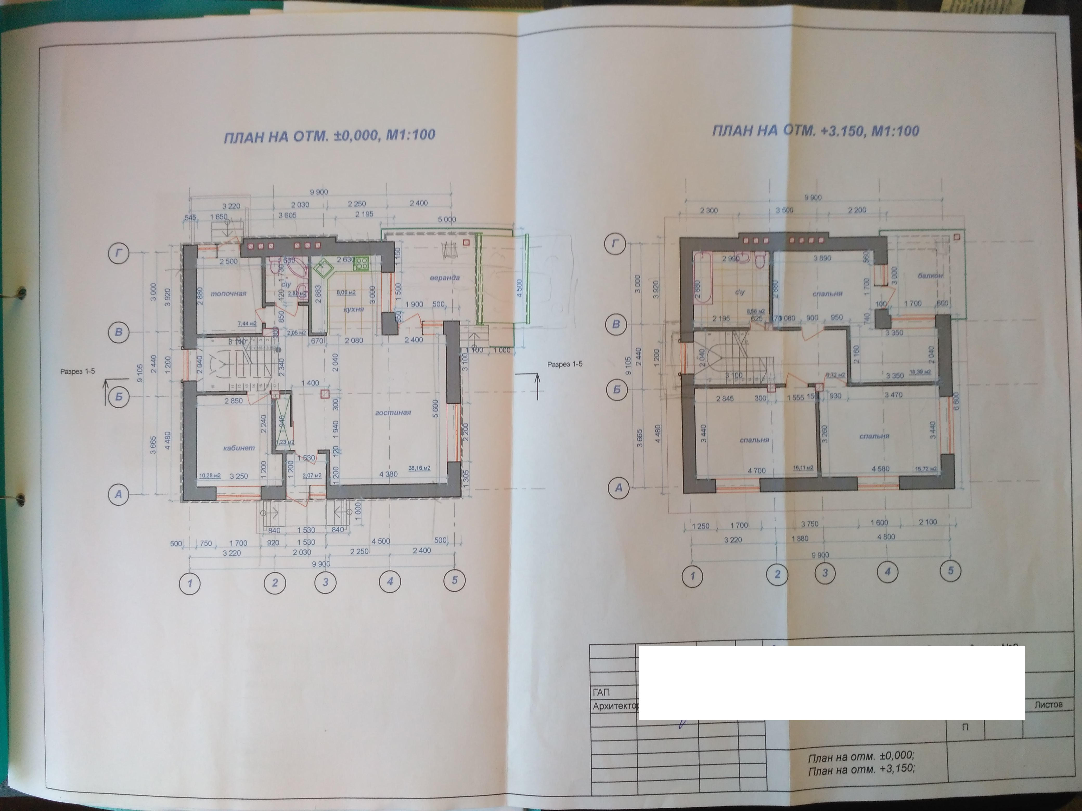

Добрый день,
подскажите пожалуйста нужно ли переделывать (вносить изменения) стройпаспорт если немного изменилась форма дома?
первый файл было, второй стало
стройпаспорт сделан по первой планировке

Добрый день,
Доброго дня.
Якщо це не вплинуло (і не призвело до порушення) на відстані до меж/сусідніх будівель та споруд, то я не бачу сенсу вносити зміни.
З іншого боку, формально змінилися наміри хабудови, і у дабі може бути свій погляд на це.
