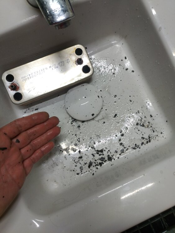

Здравствуйте. Последние неделю котел начал через раз греть горячую воду или еле теплую. Сейчас два дня горячая вода вообще не подается. Отопление работает нормально, а когда включаешь горячую воду, котел тухнет, секунд 30 идет горячая вода из-за теплообменника и потом холодная. Никаких горящих лампочек об ошибке нет. Через режим экономный и комфорт греет воду теплой, которой хватает на минуту, приходиться мыться через включения отопления на максимум и ждать каждый раз пока нагреется po
Выкрутил датчик протока, протер его изнутри, визуально все нормально, но я не мастер)) На мембране вокруг по краям и в отверстии из которого вода идет было немного ржавчины и грязи, убрал как мог, мембрана внешне тоже не очень. Поставил все обратно - толку 0. Котел вроде как ставился в году 2005, никогда проблем не было и мастер не вызывался. Вырубался только из-за низкого напряжения и поставился бесперебойник.
Нужно покупать рекомплект датчика протока и ставить новый? Или могут быть еще проблемы?
Если в котле два теплообменника то прочистите вторичный, он легко снимается, два болта под шестигранник. Я наливал внутрь уксус, ложил в емкость с водой по верхнему уровню теплообменника и кипятил, доливая уксус внутрь. Много шлака вымылось.на фото только малая часть того что высыпалось

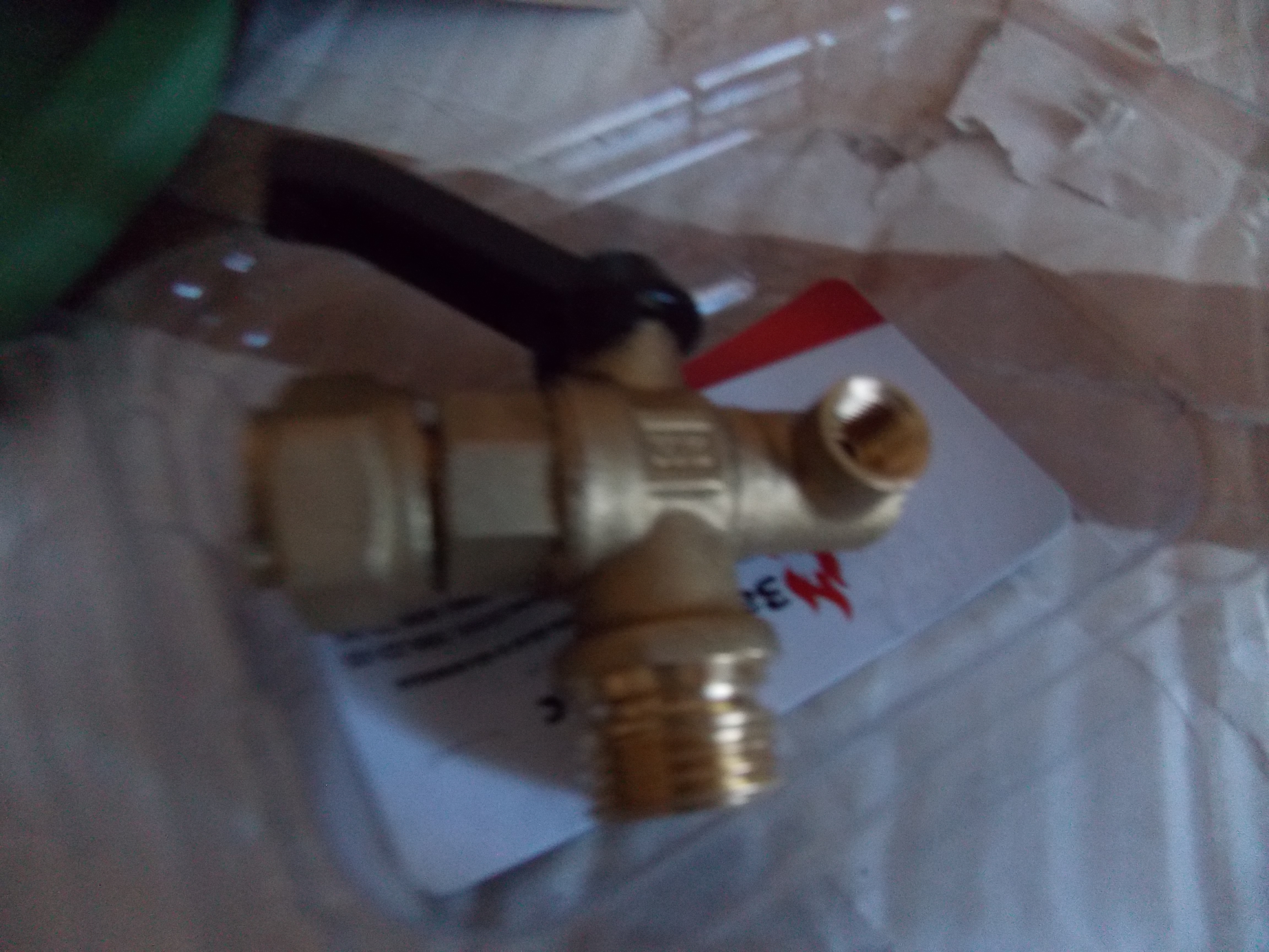

Нужна консультация по котлу. Котел Берета суперэксклюзив двухконтурный 24 квт турбо. Автономкой не пользовались 3 года. Сейчас решили включить. Из двух нормальных мастеров - оба болеют. Решила включить сама. Прочистила фильтр грубой очистке на подаче, включила. Запускается все нормально, но нужно было поднять давление. Справа кран подпитки (на три положения) - он еще до отключения котла на каникулы работал туго. при предыдущем ТО мастер сказал его купить.
В общем при попытке его повернуть - сломала. Надо менять. Вопрос в том, что мастер говорит, что его просто так нельзя поменять. Надо болгаркой вырезать часть монтажной планки. Но я вроде вижу, что и так можно поменять. Если можно - проконсультируйте. В принципе кран я и сама могу поменять, если подскажите как. Мастера все еще болеют. Спасибо. Могу фото сделать, если нужно.

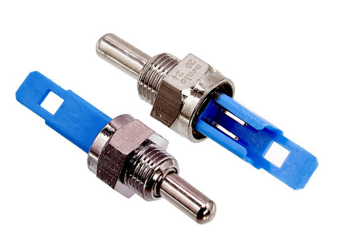

нужна консультация по Vitodens 200 60кВт.(ЖК экран)
Стал очень сильно врать датчик уличной температуры. показывает 0С. А по факту -6...-8С
Пересмотрел весь мануал для сервиса.. не нашел калибровки датчика
Вскройте его для начала, там часто пауки оплетают сам датчик (терморезистор) и попавшая влага изменяют показания.
В случае если он накрылся, не покупайте родной за 100 бакинских, вот замена - www.rcscomponents.kiev.ua/product/ntc-termistor-10-kohm-1-vyv-mf52-103f3950_122836.html, ставите в туж архидорогую коробочку.

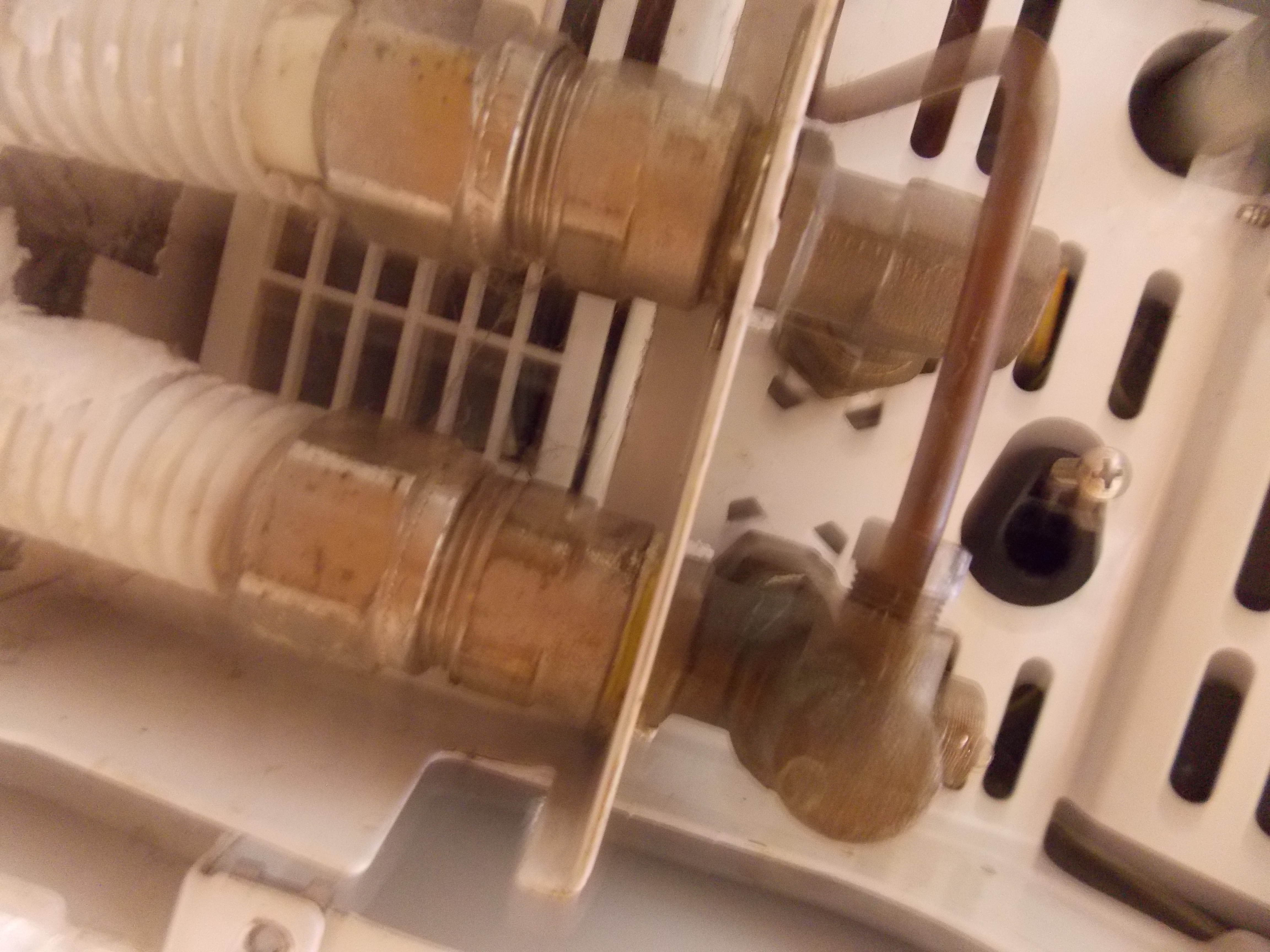

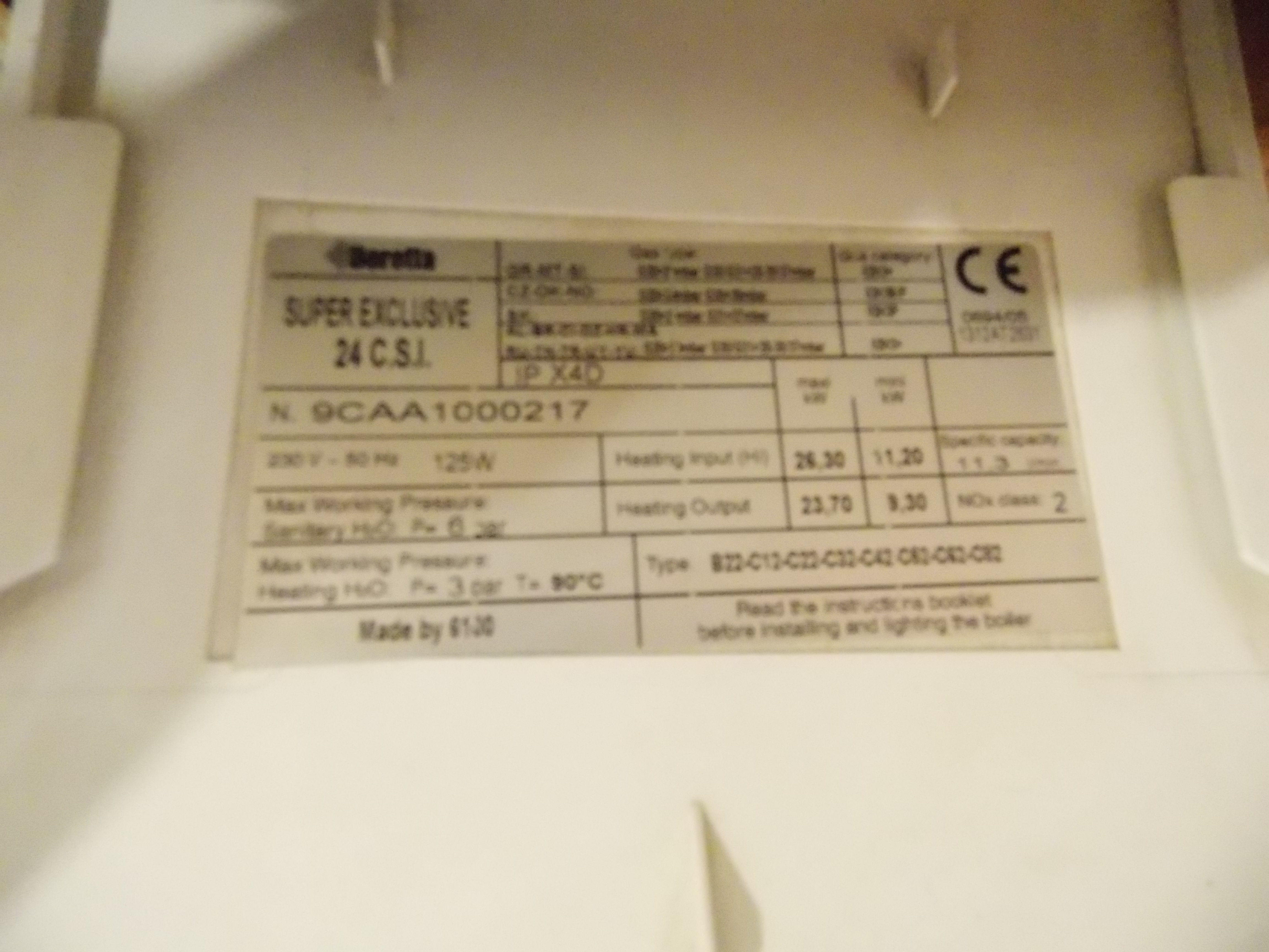

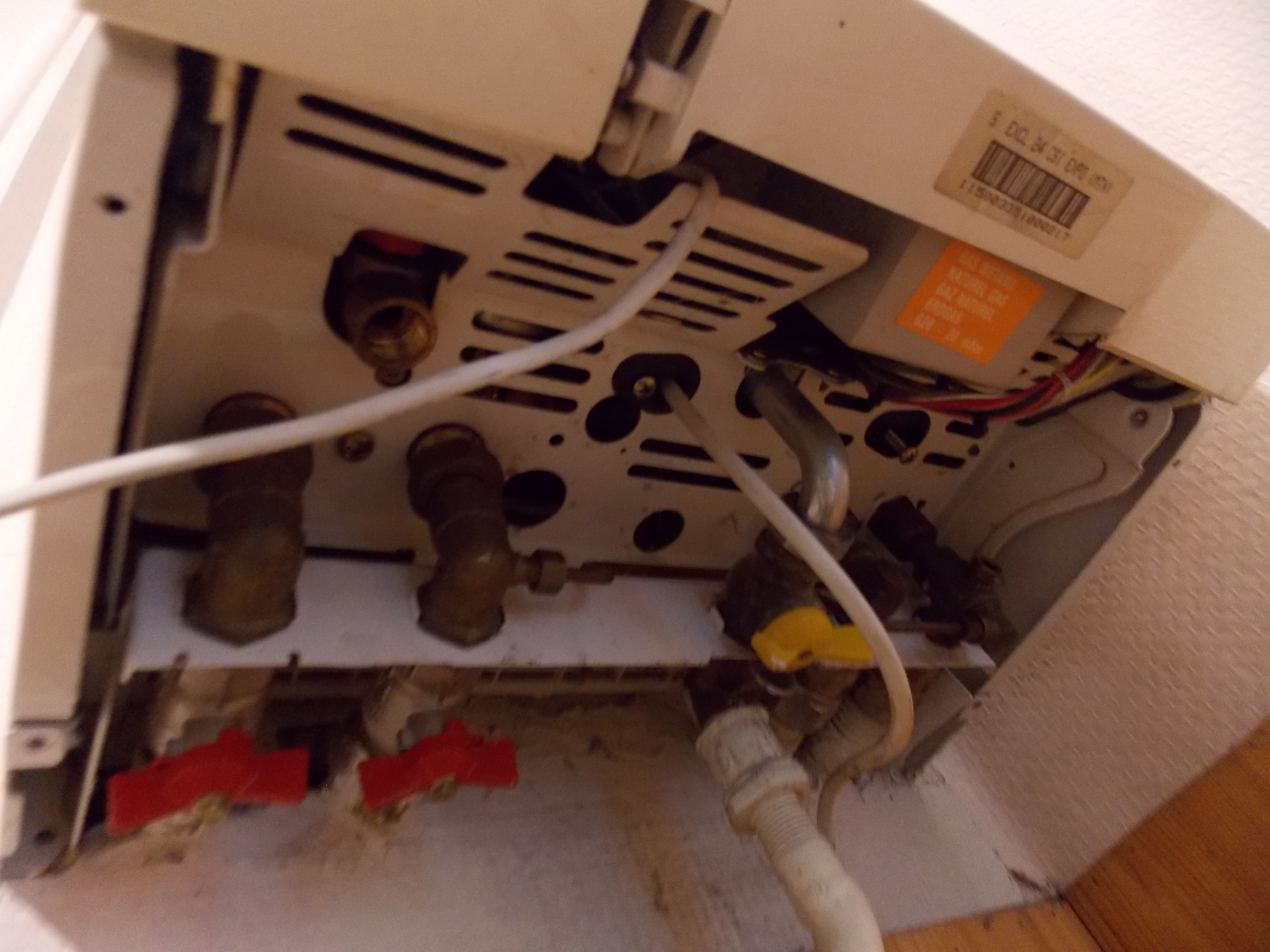

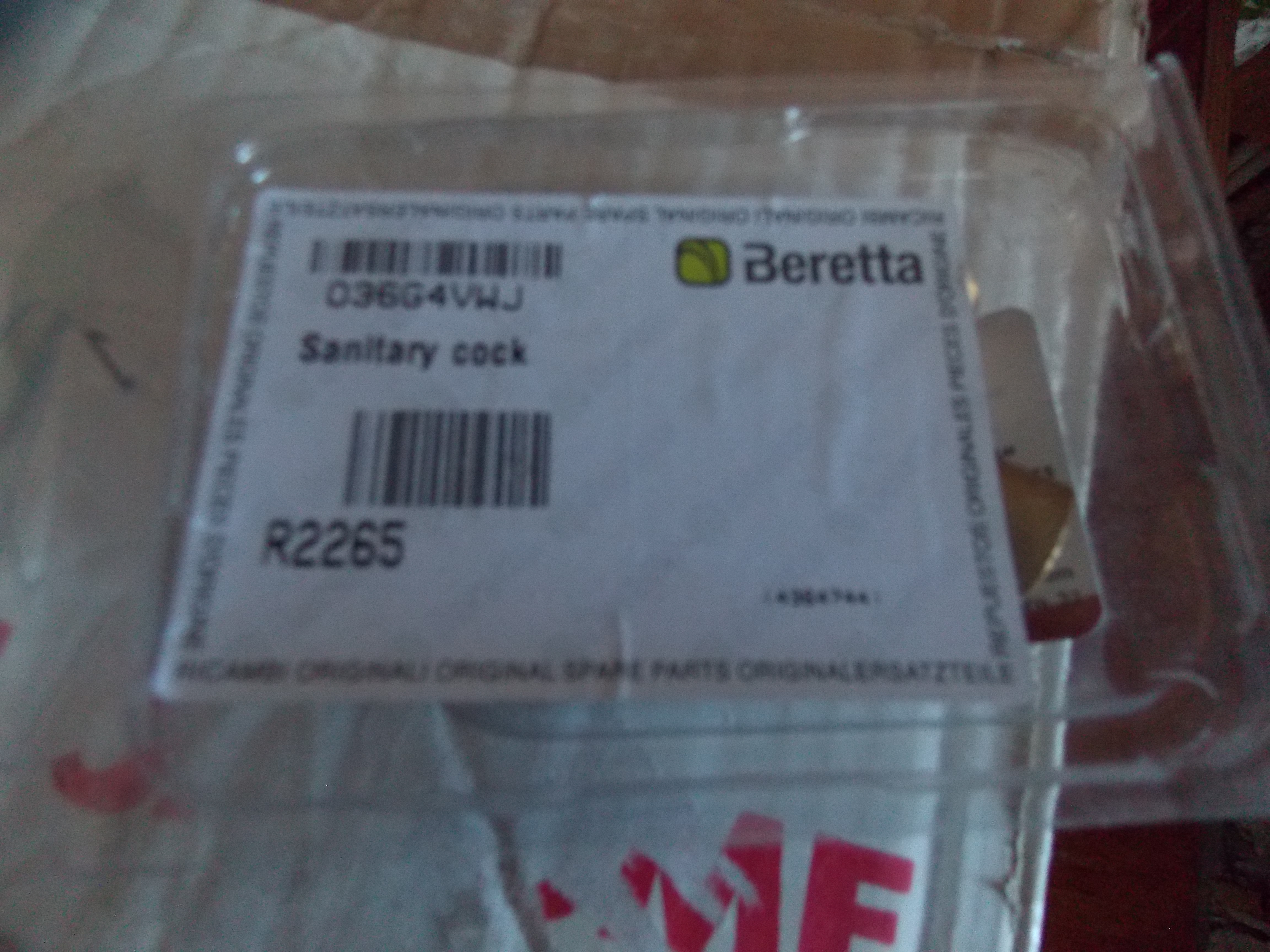

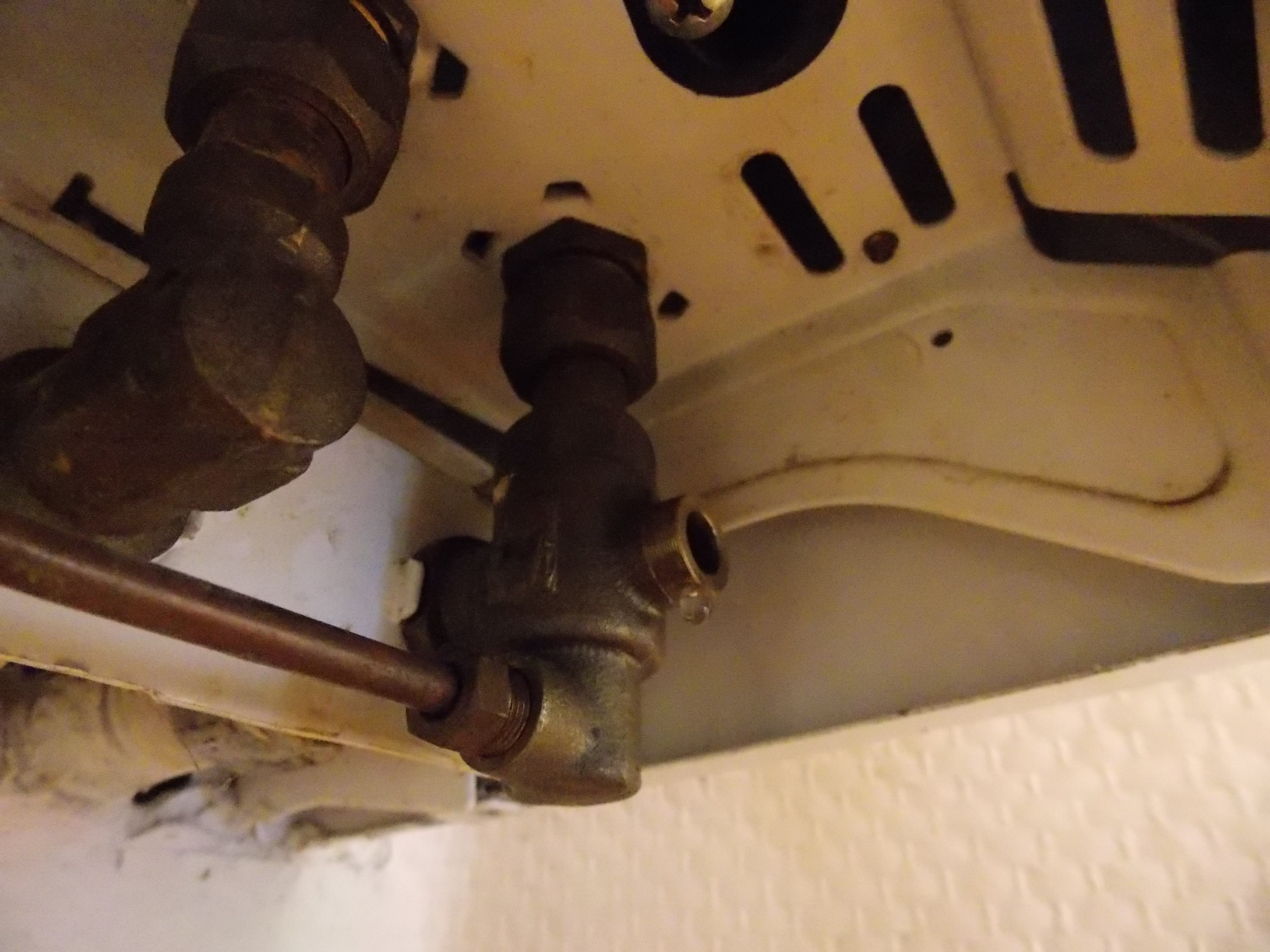

Болгаркой оно конечно проще для "мастера", но как правило можно обойтись без болгарки. Сбросьте фото этого крана снизу котла и если получиться внутри, думаю тут подскажут.
Ок. Поняла. Фото прилагаю.
В общем если кто может - подскажите как запустить этот котел без проблем. Краник сейчас пойду сниму. Вроде должен открутиться.
Как по мне ничего там резать не нужно, все раскручивается.
Сняла уже. Только поставить не могу. Там сзади из стены не уголок, а типа нарощено железка с накидной гайкой. С двойной. Крутится в сторону стены одна накидная, вторая в сторону крана. Не могу понять что сначала крутить. Там не могу прикрутить - доступ ограничен и ключ не очень подходит - большой. Весь инструмент на стройке - ехать далеко.
Судя по фото там фитинг переход с МП на резьбу. Сначала запакуйте на кран, а потом затяните гайку на МП трубе.
Ту еще конструкцию "мастера" сделали.
Методом "тыка" дошло. Ура! Я его победила! Все работает - и отопление и горячая вода!!! Всю электрику отключила. Воздух с батарей стравила. Класс! Всем спасибо! А конструкция точно дибильная - чего все так усложнять, что не подлезть?
это я сделал в первую очередь и подкинул на него родной от Будеруса 172i. Есть подозрение что где-то дурит контакт...
Тогда мультиметр в помощь.
Летом уже полностью будет разбираться котел и чиститься. Проблема решилась, датчик температуры новый поменял, старый внутри был уже с ржавчиной
