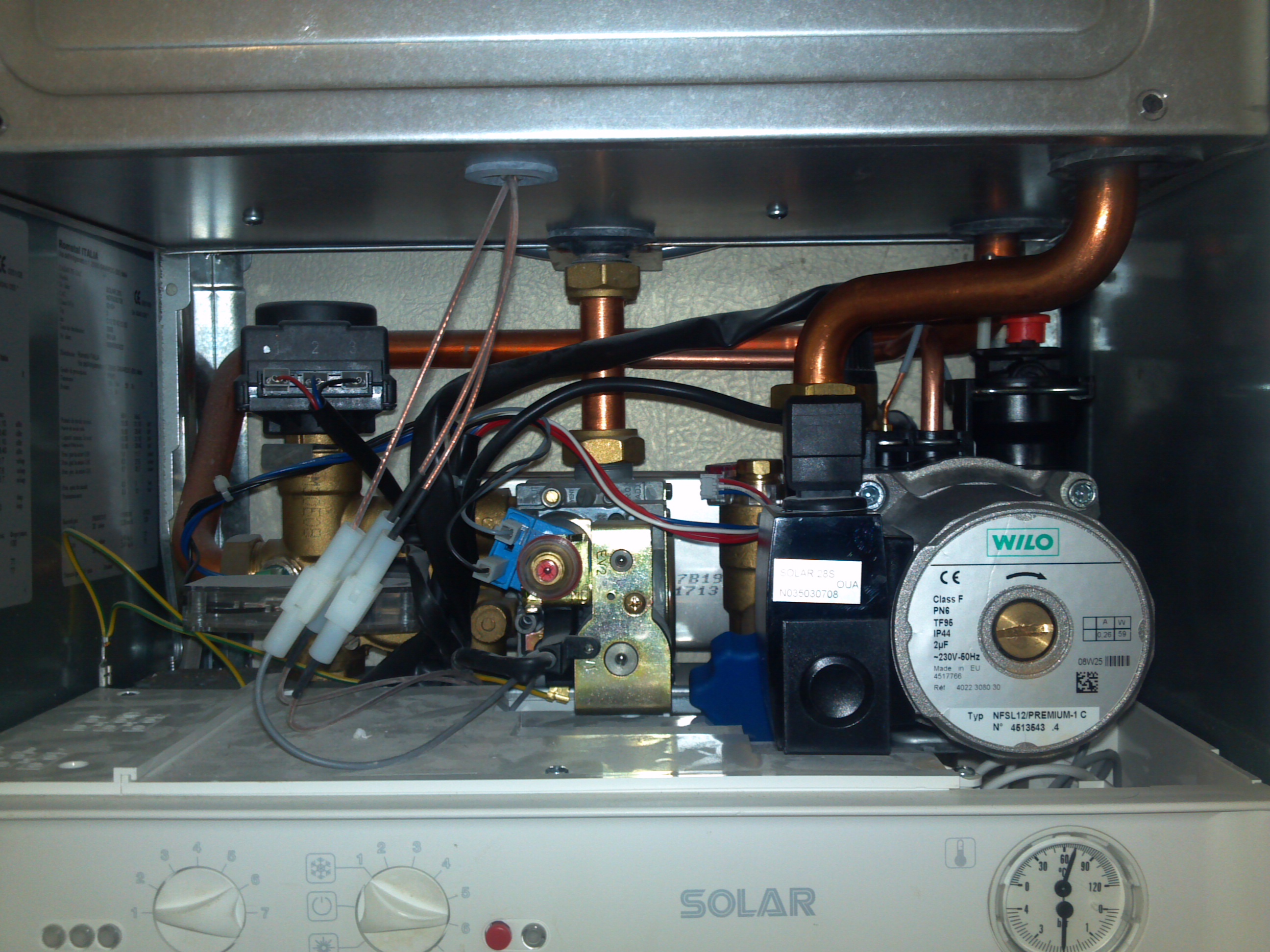

Доброго времени суток! Проблема: котёл двухконтурный турбированый Biasi(Romstal). в доме холодно, теплоноситель до температуры 50 нагревается моментально, потом проходит процесс остывания, и опять розжиг и нагрев. оба процесса около минуты, перед тем как выключиться в циркуляционном насосе такой звук как журчит вода (или кипит чайник). Установка температуры на большую замедляет ода процесса на 30 секунд. Помогите! (Воздух уже стравливал как мог)
Проверьте фильтр на обратке отопления под котлом...
фильтр чистый..... теплообменник отопления мог забиться? или там просто труба а не соты и забиваться нечему? вчера вечером выпустил ведра два воды, перевключил котёл и он ночь работал нормально. но такое уже было, через день опять должен глюк поймать
Насколько я знаю - быстрый нагрев без закипания говорит о плохой циркуляции, да и журчание в насосе говорит о том что перед выключением растёт значение разности давлений до и после насоса (вода в ТО нагревается, расширяется, растёт давление в ТО;насос не даёт давлению выйти в обратку, а в подачу вода не уходит, т.к. нет протока). Где-то так...
Я бы искал засор между выходом из ТО и первым развитвлением подачи в СО.
фильтр чистый.....
Фото фильтра и котла можете выложить?
Может он не правильно установлен. И мусор где то ниже.
Ну или же забит теплообменник...:(

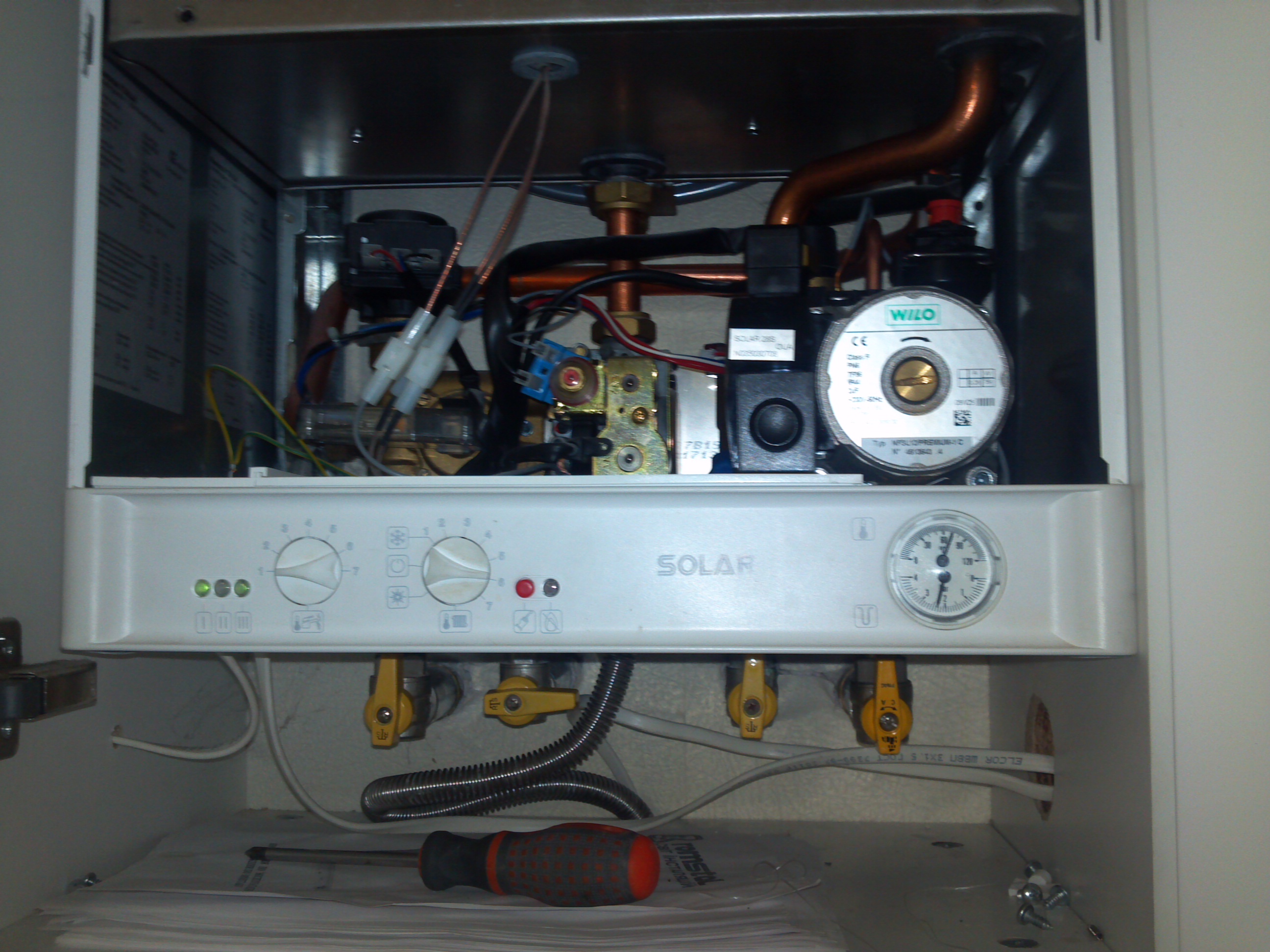

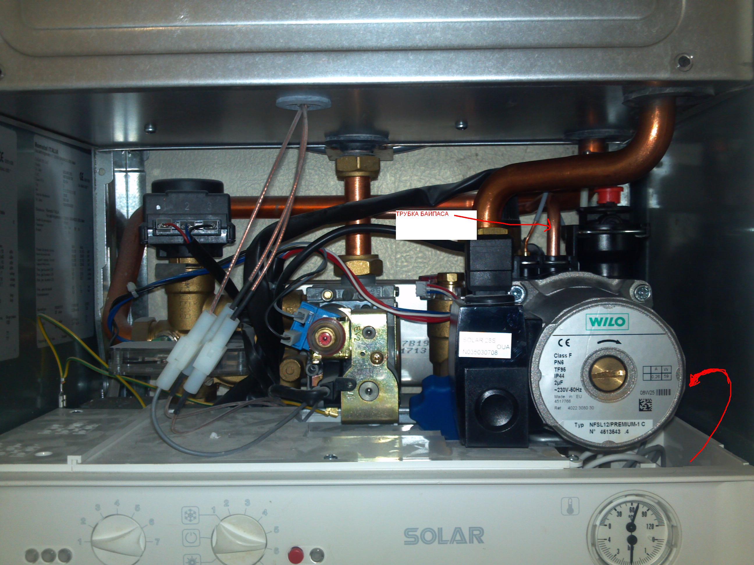

Сегодня опять циркуляция остановилась, котёл греется за 5 секунд и тухнет. покрутил кран обратки и подачи, в котле что то клацало, запустился и начал работать, только температура теплоносителя поднялась сразу до 60 С и понемногу идёт вверх, а подача холодная. насос горячий, градусов 40, труба на подачу после насоса холоднее, градусов 30. может насос? Сейчас с 30 С до выключения (70 С) греет за 3 минуты, потом выключение на минуту, потом опять включение. внизу есть ещё отдельный насос на ТП. Насос на подаче реально горячий постоянно, намного горячее входящего теплоносителя. Менять?
Там вроде как в котле байпас должен быть, какая температура его?
гм. а на фото он есть? не представляю как он выглядит..
Смотрите клапан между выходом и обраткой. В общем он должен пропустить воду обратно на вход насоса если выход подачи "прикрыта" ...
визуально трубки которая соединяет подачу и обратку не вижу. котёл двухконтурный, может байпасом выступает контур в пластинчатом теплообменнике? тогда сам клапан байпаса должен быть в краях этого теплобменника? котёл опять ушёл в работу сам на себя. температура 80, в насосе громкий звук переливающейся воды. воздух вроде удалял
По фильтру на обратке загляните за насос, в Ромстале точно не помню есть/нет, байпасом не заморачивайтесь.
Вероятнее всего забит первичный ТО.
А вообще неплохие котлы, добротно сделаны.
Меня смущает горячий насос..Он же по идее должен быть температуры обратки, а у меня почти как подача. Ещё вопрос - к кому обратится за чисткой теплообменника и наладкой ? Вишнёвый, Киев
