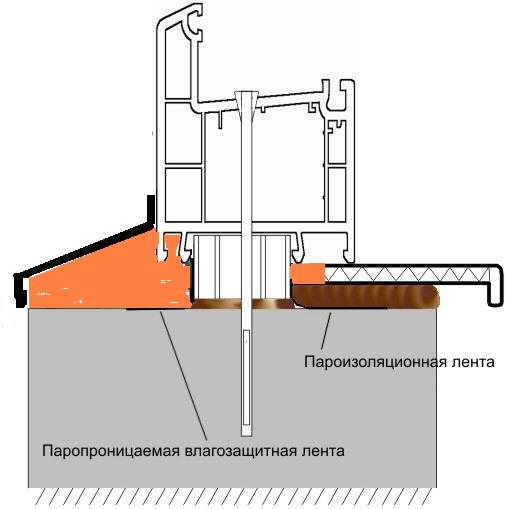

Интересно, как был установлен отлив в случаях появления льда?
У меня, например, прикручен непосредственно к подоконному профилю. К вертикальным и верхнему стыкам рамы со стеной вопросов нет, да там ничего и не обмерзало. А внизу из-за отлива получается слабое место и мостик холода - низ рамы и стеклопакет, который к ней примыкает. И в уголках, где обычно обмерзает, в раме дренажные отверстия под стеклопакетом, может быть доступ холодного воздуха. Я и раньше планировал переделать по теплу: максимально утеплить снаружи зону подоконного профиля, а сами отливы, как вариант, прикрепить повыше к самой раме. Но до этих морозов еще не был уверен необходимости
Перекреплять отлив на оконную раму я бы на Вашем месте не стал - эдак можно "накрыть водоотливы" да и эстетика пострадает. А вот обеспечить теплоизоляцию под отливом надо ;) сделать это можно несколькими способами если интересно, пишите в "личку" постараюсь проконсультировать.
Кстати, а как установлен подоконник???
На картинке "проект", как я себе примерно представляю: www.stroimdom.com.ua/forum/attachment.php?attachmentid=162083&d=1328396261.
Наверное, его еще можно улучшить :)
Под подоконником ЭППС и пена, так что подозрения пока на подставочный профиль
Только так и нужно делать. Стоит не так дорого, а функциональности очень много.
