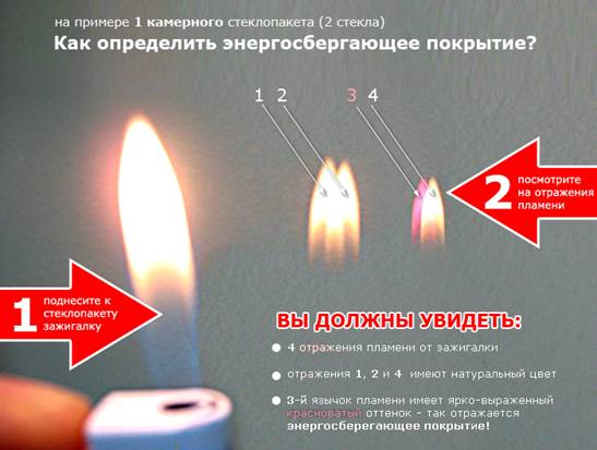

С этого места поподробней,если не затруднит
Как проверить что это не i-стекла или они самые?
Что с монтажом может быть не так?Как правильно должны стоять окна?
Причина может быть в том,что не сделаны отливы?
- Либо специальный прибор, либо зажигалкой.
- Отливы одна из причин.
Основная проблема льда на стеклах-это конвекция в помещении и разница температур в краевых зонах.
