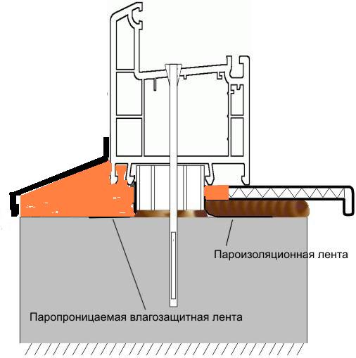

Вот как то так:)
У меня так и было сделано, как на рисунке, только без ленты. Дорисовал оранжевым свой "проект".
