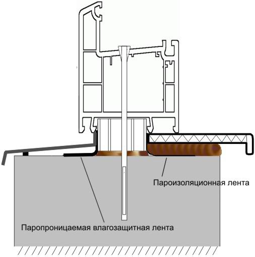

truck55 Опубліковано: 4 лютого 2012 Поділитись Опубліковано: 4 лютого 2012 Интересно, как был установлен отлив в случаях появления льда? У меня, например, прикручен непосредственно к подоконному профилю. К вертикальным и верхнему стыкам рамы со стеной вопросов нет, да там ничего и не обмерзало. А внизу из-за отлива получается слабое место и мостик холода - низ рамы и стеклопакет, который к ней примыкает. И в уголках, где обычно обмерзает, в раме дренажные отверстия под стеклопакетом, может быть доступ холодного воздуха. Я и раньше планировал переделать по теплу: максимально утеплить снаружи зону подоконного профиля, а сами отливы, как вариант, прикрепить повыше к самой раме. Но до этих морозов еще не был уверен необходимости Посилання на коментар Поділитися на інших сайтах More sharing options...

ko&ko Опубліковано: 4 лютого 2012 Поділитись Опубліковано: 4 лютого 2012 Интересно, как был установлен отлив в случаях появления льда? У меня, например, прикручен непосредственно к подоконному профилю. К вертикальным и верхнему стыкам рамы со стеной вопросов нет, да там ничего и не обмерзало. А внизу из-за отлива получается слабое место и мостик холода - низ рамы и стеклопакет, который к ней примыкает. И в уголках, где обычно обмерзает, в раме дренажные отверстия под стеклопакетом, может быть доступ холодного воздуха. Я и раньше планировал переделать по теплу: максимально утеплить снаружи зону подоконного профиля, а сами отливы, как вариант, прикрепить повыше к самой раме. Но до этих морозов еще не был уверен необходимости Вот как то так Посилання на коментар Поділитися на інших сайтах More sharing options...
