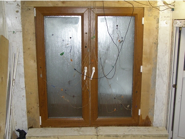

truck55 Опубліковано: 9 лютого 2012 Поділитись Опубліковано: 9 лютого 2012 (змінено) Вижу, Вы и ko&ko забраковали мой креативный проект Но, если отлив на 15 мм углублен под раму, то до "забортного пространства" от внутренней нижней части рамы всего 45 мм (при толщине профиля 60 мм). Всей теплоизоляции - подставочный профиль 30 мм и сразу подоконник. Змінено 10 лютого 2012 користувачем InSAn Офф Посилання на коментар Поділитися на інших сайтах More sharing options...
ko&ko Опубліковано: 9 лютого 2012 Поділитись Опубліковано: 9 лютого 2012 А Всей теплоизоляции - подставочный профиль 30 мм и сразу подоконник. И ширина подоконника В данном узле, даже нет термомостика. Самое слабое место в оконном проеме, это верхняя перемычка. Как правило сделана из бетона и металлических уголков. Мостик холода, который с оконной рамой отделяет только пена. Посилання на коментар Поділитися на інших сайтах More sharing options...
truck55 Опубліковано: 9 лютого 2012 Поділитись Опубліковано: 9 лютого 2012 Самое слабое место в оконном проеме, это верхняя перемычка. Как правило сделана из бетона и металлических уголков. Мостик холода, который с оконной рамой отделяет только пена. Так сверху ничего не обмерзает. На откосах ЭППС 30 мм на пене. И ширина подоконника В данном узле, даже нет термомостика. Термомостика как такового нет. Но в принципе ведь можно рассчитать коэффициент для этого узла. Не будет же он выше, чем у рамы. И в этом месте конвекция похуже, подоконник довольно широкий - 400мм. В общем, лед там был, и какая-то причина этому однозначно есть. Или скорее сочетание факторов. Посилання на коментар Поділитися на інших сайтах More sharing options...
Rambler1234 Опубліковано: 9 лютого 2012 Поділитись Опубліковано: 9 лютого 2012 ...Не будет же он выше, чем у рамы. И в этом месте конвекция похуже, подоконник довольно широкий - 400мм. В общем, лед там был, и какая-то причина этому однозначно есть. Или скорее сочетание факторов. А у Вас батареи ? Рекомендуют при широких подоконниках делать в них прорези для улучшения конвекции теплого воздуха в приоконной зоне. Посилання на коментар Поділитися на інших сайтах More sharing options...
truck55 Опубліковано: 9 лютого 2012 Поділитись Опубліковано: 9 лютого 2012 А у Вас батареи ? Рекомендуют при широких подоконниках делать в них прорези для улучшения конвекции теплого воздуха в приоконной зоне. Батарея 200мм от стены. Подоконник выступает на 50мм. Это от радиатора какие-то воздуховоды через стенку и подоконник под углом выводить поближе к окну. Теоретически возможно, если больше ничего не поможет. Но я пока жду мороза ниже -25, чтобы проверить версию с микропроветриванием Посилання на коментар Поділитися на інших сайтах More sharing options...

truck55 Опубліковано: 9 лютого 2012 Поділитись Опубліковано: 9 лютого 2012 Может и поможет, если будет постоянное. Но опять же - постоянное проветривание в морозы это пониженная влажность в доме, что неприятно для организма. 52-55% сейчас при постоянном приборчик показывает. В момент обмерзания не проследил. Но зато вспомнил, что была перед тем сушка стирки и влажная уборка, а окна были вообще закрыты. Посилання на коментар Поділитися на інших сайтах More sharing options...

Djentelmen Опубліковано: 10 лютого 2012 Поділитись Опубліковано: 10 лютого 2012 52-55% сейчас при постоянном приборчик показывает. В момент обмерзания не проследил. Но зато вспомнил, что была перед тем сушка стирки и влажная уборка, а окна были вообще закрыты. ИМХО. (Ключевые слова выделил) Вероятнее всего - это и есть основная причина образования конденсата на стеклопакете. Стирка, сушка привели к повышению влажности в помещении. Вообщем Вы сами себе ответили Посилання на коментар Поділитися на інших сайтах More sharing options...

truck55 Опубліковано: 10 лютого 2012 Поділитись Опубліковано: 10 лютого 2012 ИМХО. (Ключевые слова выделил) Вероятнее всего - это и есть основная причина образования конденсата на стеклопакете. Стирка, сушка привели к повышению влажности в помещении. Вообщем Вы сами себе ответили Хотелось бы надеяться Но при этом выявляется и второстепенная причина, которую лучше устранить Посилання на коментар Поділитися на інших сайтах More sharing options...
