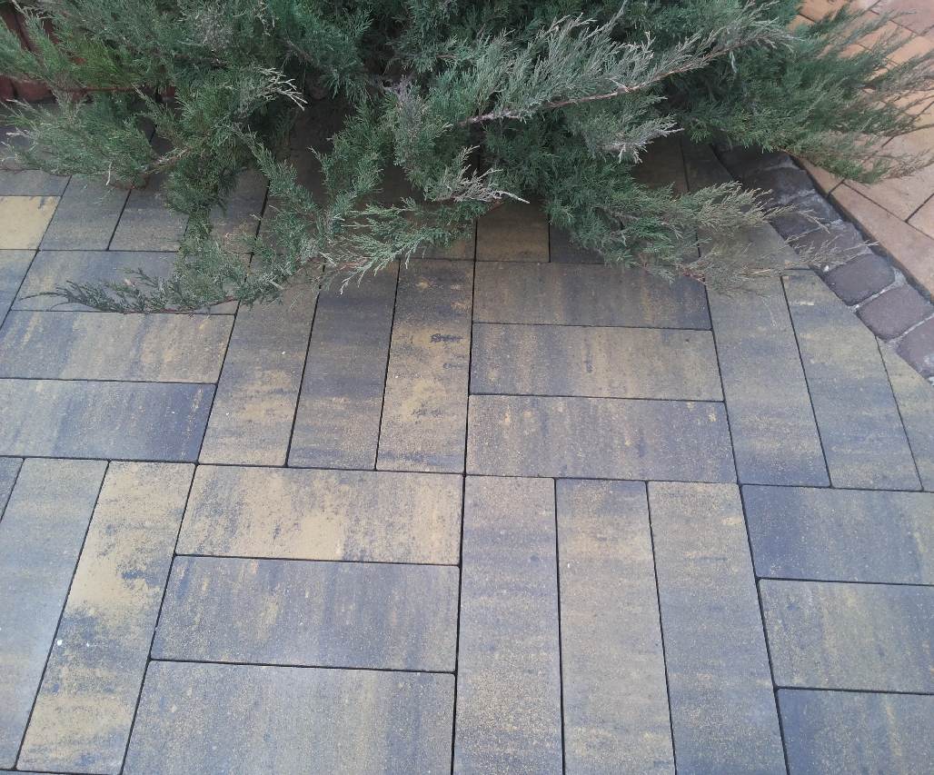

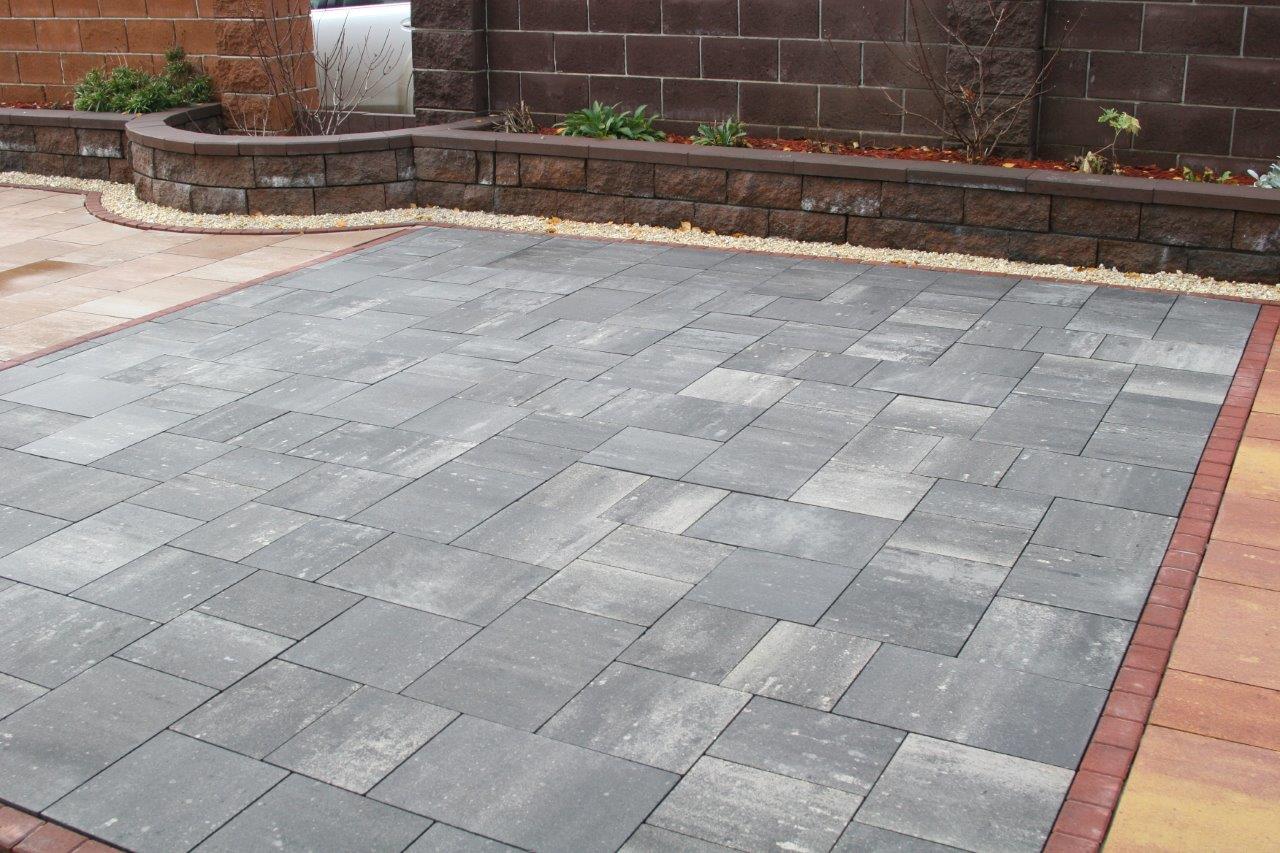

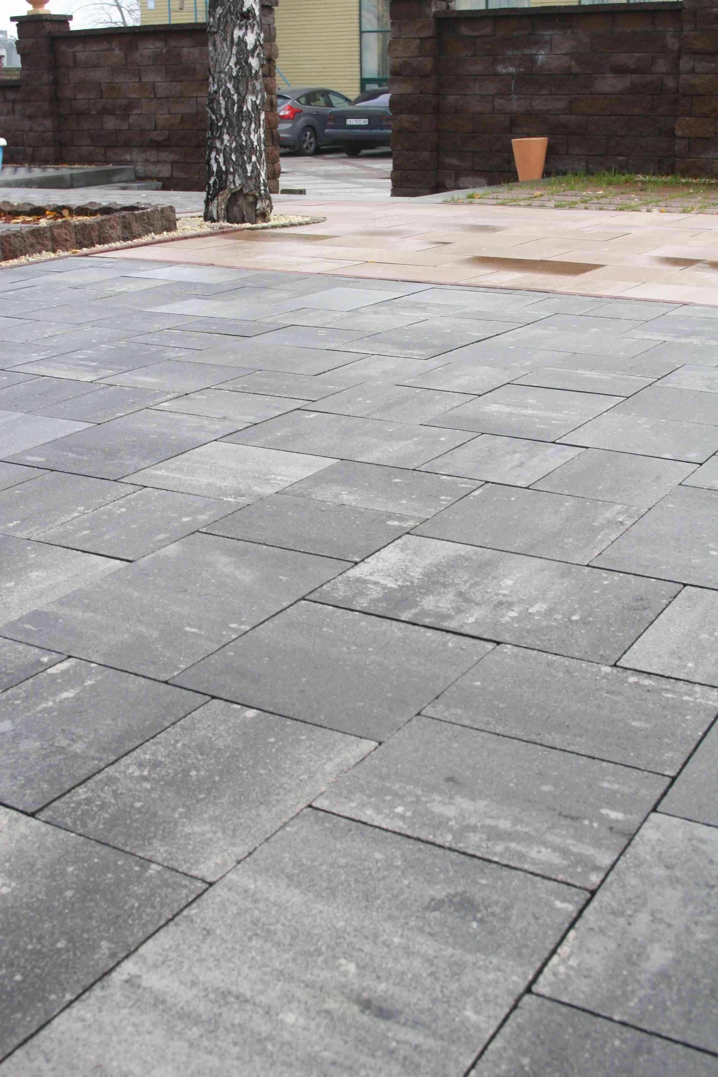

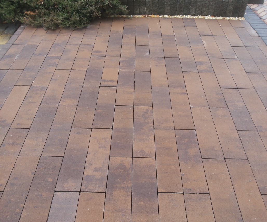

Есть вариант:
600*400*80 без шовная (цена примерно будет 270 грн/м2)
IMG_6274.thumb.JPG.f4ae092fe5470c075a46af332fb8ff87.JPG IMG_6247.thumb.jpg.cc0893b28b6f95e473d1d77e8a911b6e.jpg
Сейчас в принципе тенденции к без шовной плитке

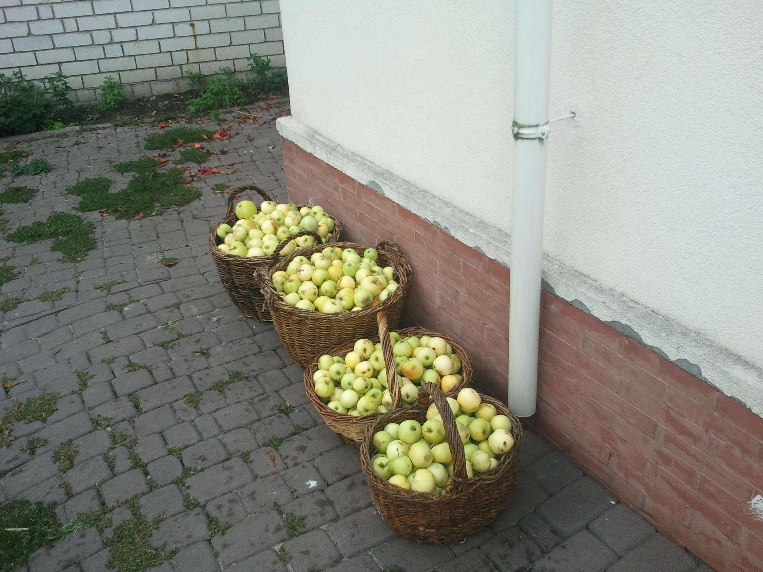

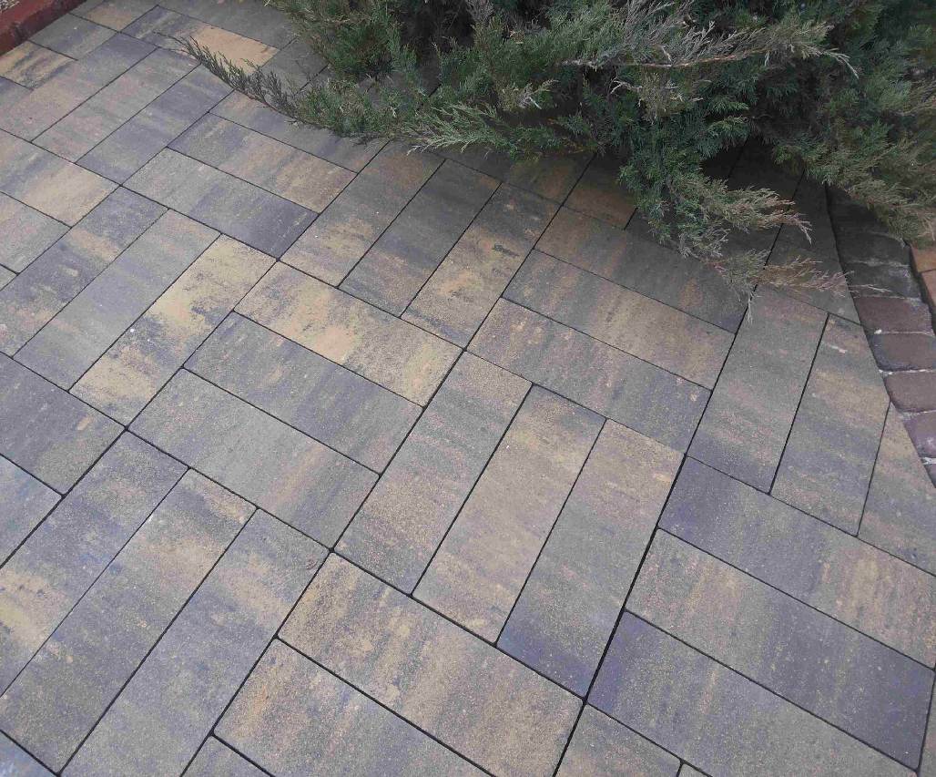

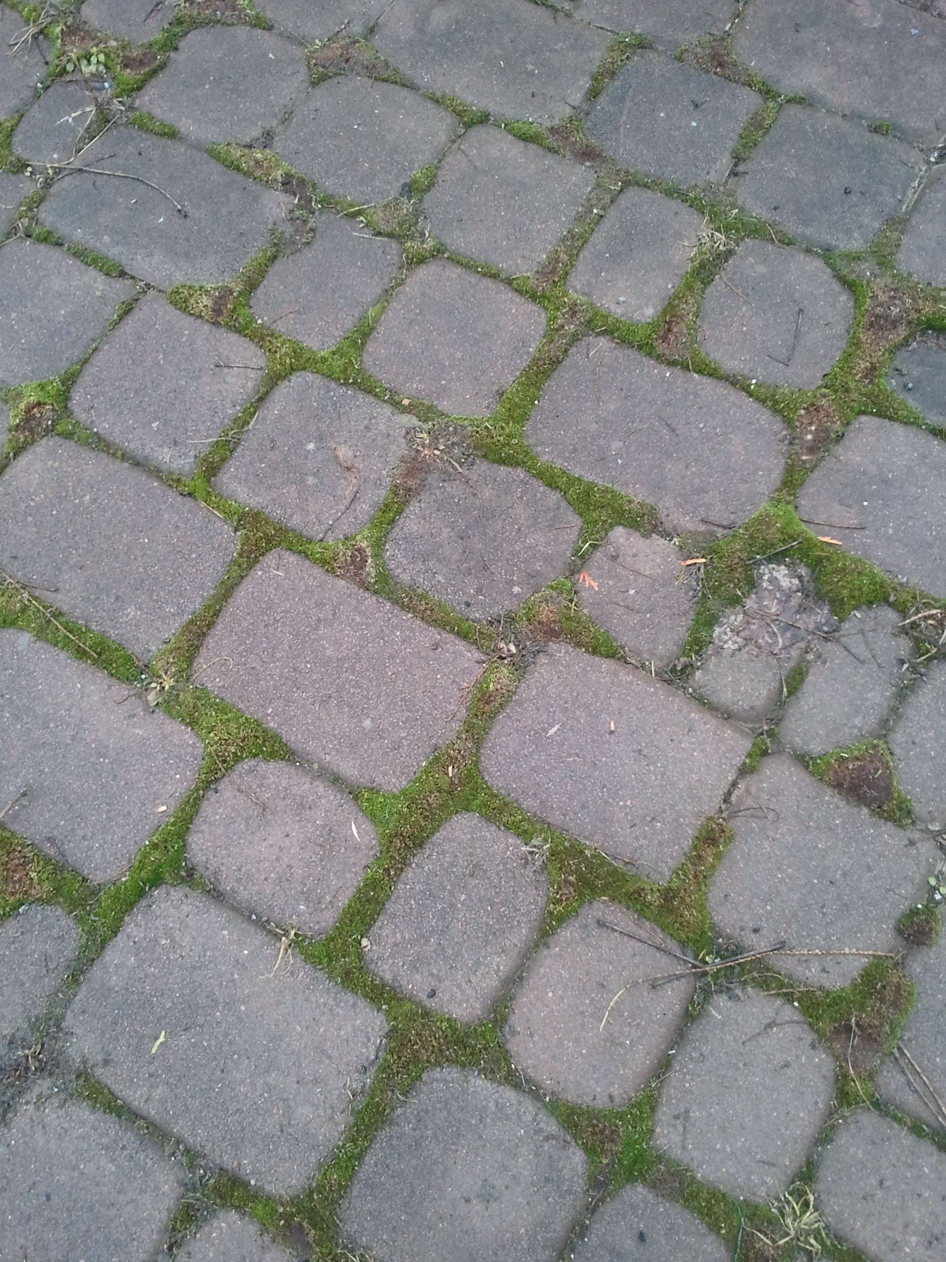

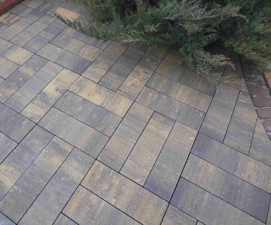

Укладывали мне плитку в 2011 "старе місто" от "Ковальской" - с нарушением технологии (подложка, заполнение швов).
В итоге некоторое неудобство - (1) от произрастающего дикого портулака (но приятно хрустит под ногами); (2) есть небольшое проседание (под стоянкой машины и есть места с фильтрацией воды).
Но ФЭМ крепкая, разве что поблекла немного.
А ещё в тенистых местах швы заросли мхом, красиво выглядит (фото нет, весной сделаю)
Нашёл осеннее фото -

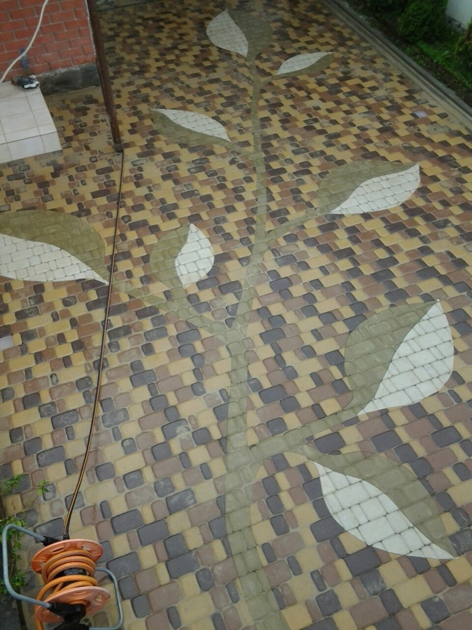

а это нам так сделали
Думала, что вы жалуетесь на укладку ФЭМов, оказалось, что совсем наоборот, ещё и телефоны криворуких рабочих рекламируете:o. Пока рассматривала фотографии, ощущала себя вот таким смайликом:shock:
Думала, что вы жалуетесь на укладку ФЭМов, оказалось, что совсем наоборот, ещё и телефоны криворуких рабочих рекламируете. Пока рассматривала фотографии, ощущала себя вот таким смайликом
У каждого свои критерии качества. А может и злой умысел - пускай и другим напортачат. :)
Скорее второе, но может и от чистого сердца:D Оказывается, что там 100кв.метров или 140кв.метров( так и не поняла по сообщению) уложили за три дня. Сначала я думала, может на бетонную подготовку, всё равно удивляюсь скорости, оказалось, что нет, копали землю на пол метра в одном месте и набрасывали этих полметра в другом, а ещё щебень, а утрамбовать, а красивенько положить.Это я за нюансы не говорю. И всё за три-то дня.
Скорее второе, но может и от чистого сердца.
Спишем на то, что человек не читал инструкцию по укладке ФЭМов и не просматривал темы на форуме.
Будет наглядным пособием, как не надо делать.
Я так понимаю, что главное - за три дня.
С щебёночными подушками и прочими "излишествами" походу не заморачивались. Ну и 4 см пешеходная плитка под парковку тоже "самое оно".

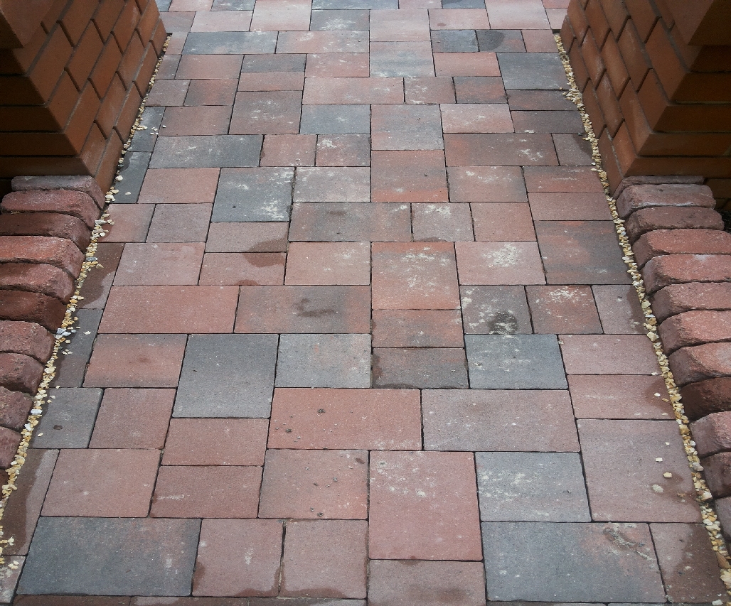

В прошлом году укложили, производитель мальта бетон (Днепропетровск) белые высолы не исчезли до сих пор
