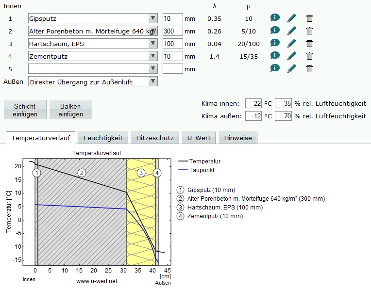

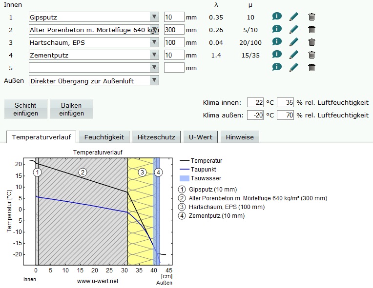

vadimv Опубліковано: 17 березня 2012 Поділитись Опубліковано: 17 березня 2012 (змінено) можно для себя в программке посмотреть при разных температурах, главное обеспечить пирог, чтоб конденсата не было))))Если взять немецкую программку и ввести нужные параметры (гипсовая штукатурка 10 мм, пеноблок 300 мм плотностью 640 кг/куб.м, пенопласт 100 мм, цементная штукатурка 10 мм), то в случае пенопласта по пеноблоку ничего страшного не видно (по крайней мере на мой непрофессиональный взгляд); Даже при -20 (несколько дней в году) конденсат возникает в наружном слое пенопласта, а уже при -12 (средняя температура зимой в нашей местности) его и вовсе нет. Змінено 17 березня 2012 користувачем vadimv Посилання на коментар Поділитися на інших сайтах More sharing options...
