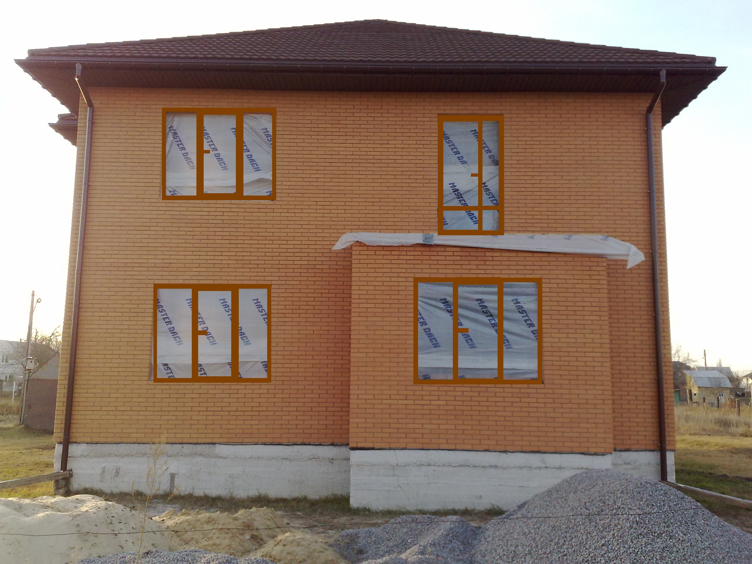

совет по окнам!
Александр!

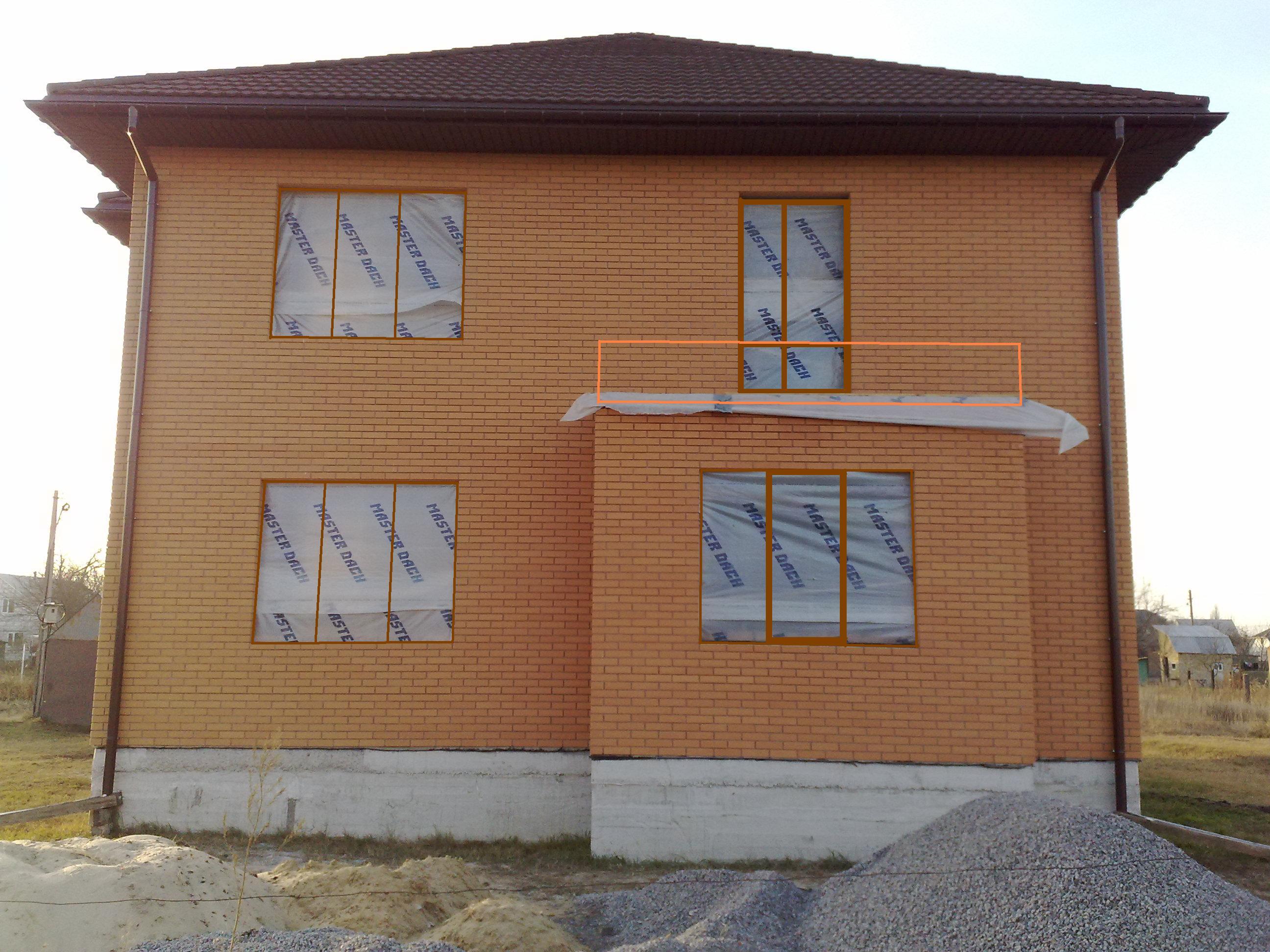

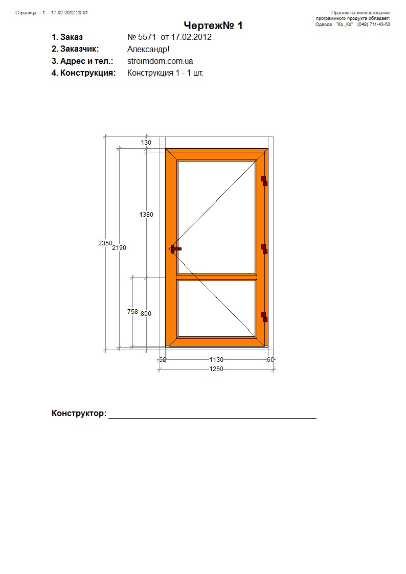

с Вашего разрешения спрошу за дизайн балконной двери:)
а вот как дверь красиво вписать сюда:) ее размер 2350/1250
уважаемые друзья форумчане жду советов:beer:
спасибо!

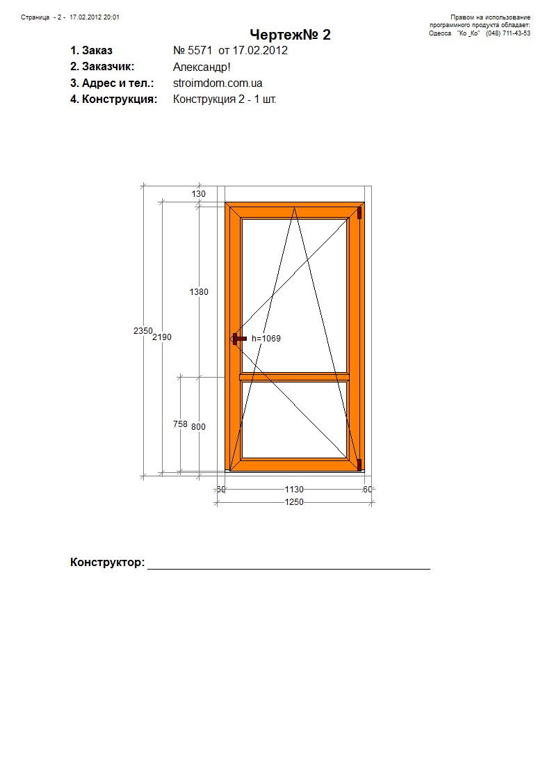

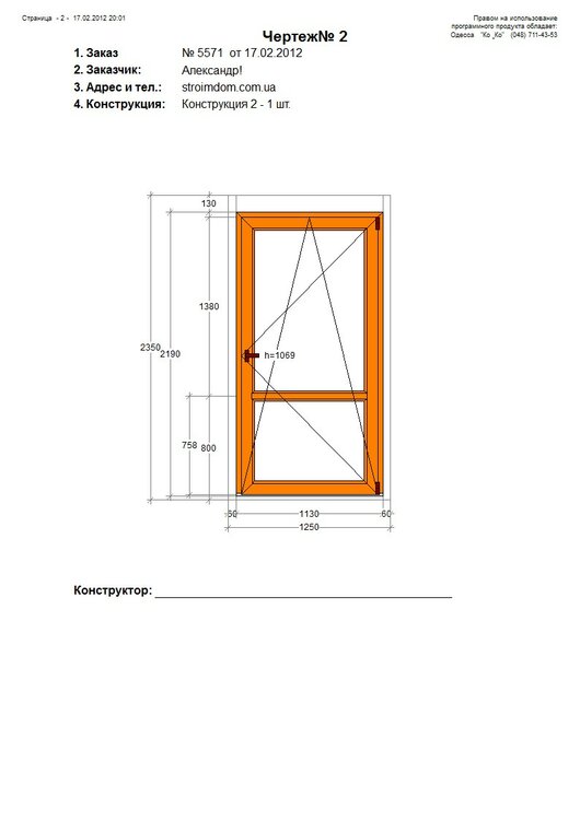

До дизайна двери предлагаю определить габариты.
Если речь идет об одностворчатой двери. То, т.к. конструкция будет выполнена еще и из цветного профиля, то однозначно прийдется уменьшать проем. Мои рекомендации, сделать это действо с помощью доборных профилей. Таким образом дверь подойдет по допустимым размерам как профилистов, так и фурнитурщиков. Тогда, нормальная работа створки будет обеспечена.:)
Как вариант набросал свое видение. Наличие импоста настойчиво желательно!
Зы. Створка Z. В варианте с силовыми петлями, ригельный замок с горизонтальным запором.

Створка Z, это когда открывается внутрь помещения. Доборные профиля, это не просто пластик, внутри метал.усилитель:).

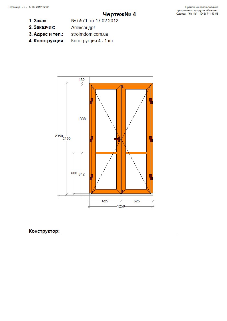

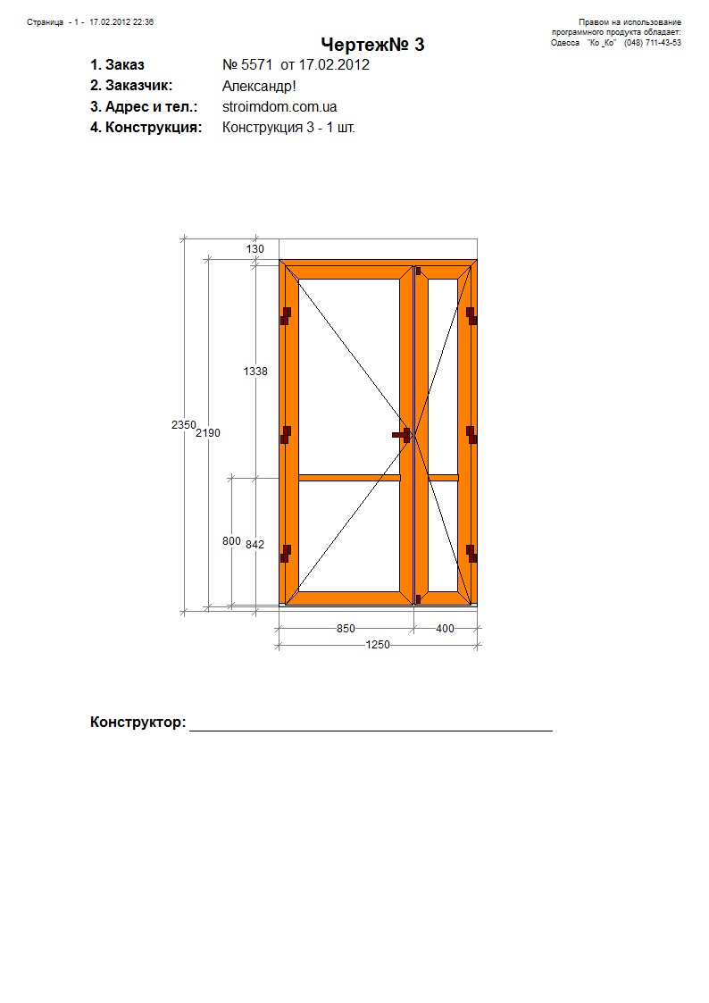

Конечно можно сделать штульповый вариант(две створки). При этом теряется световой проем, да и вторая створка получиться сильно маленькая. В штульпвом варианте, все равно прийдеться убирать высоту. Штульповая дверь, однозначно дороже. Ни в коем случае не отговариваю Вас. Это мое видение.
Хотите покажу вариант с двумя створками, позже?

ИМХО. Активная створка при делении пополам проёма будет чуть меньше 60 см. Сколько есть балконных бверей по раме 580мм ширина? ;)
Да, согласен, такой вариант дороже, ну и что? Не на день-два ставится. И почему такое неприятие цельностеклянной конструкции. Ещё раз ИМХО если импоста, то, например, косые ;)

буду благодарен если покажете два варианта:beer:

Ширина 1350 мм для штульповой двери маловата. Активную створку можно сделать 800 мм, а вторую 550.
1 да это точный размер дверного проема
2 ширина профиля 70 мм
3 планирую двохкамерный:)
Если это точный размер проема, то по факту дверь будет немного меньше. Сантиметров 5 пойдет на пену(по ширине).
Если хотите дешевле, то это окооный профиль и тогда следует делить на две створки. Для удобства рабочую створку шире, как уже тут советовали. Если одной створкой, то это уже не оконный, а дверной профиль, а он значительно дороже. Высота остается критичной при любых раскладах и горизонтальный импост необходим!
Двери вверху и окно внизу находятся в разных плоскостях+ какие-то перила на балконе- разная ширина створок и вообще конфигурации в глаза бросаться не будет. К тому же это, как я понимаю, не центральный фасад дома. Так что мой совет- выбирать наиболее приемлемый по функциональности и менее критичный в работе. Ну, и цена, конечно, будет играть не последнюю роль...
Вот что-то наваяла. Как-то так...
Простите за вопрос коллега. А, что в этом размере можно сделать из оконного профиля?
Если делить на две створки, то можно.
Но я же писала выше:
И получится глухарь 250мм или 300мм.
Имхо). Уж лучше допами опустить проем как вариант.

я так понял что, где то так эта сторона фасада будет:)
Всем спасибо!
Да именно так! Только высоту двери, все равно прийдется опускать.
если порожек сделать милиметров 100, хватит?
какая максимальная высота допустима если ширина будет допустим 750 мм
Высоту убрать на 100мм-отлично!:good:
С шириной там проблем нет.

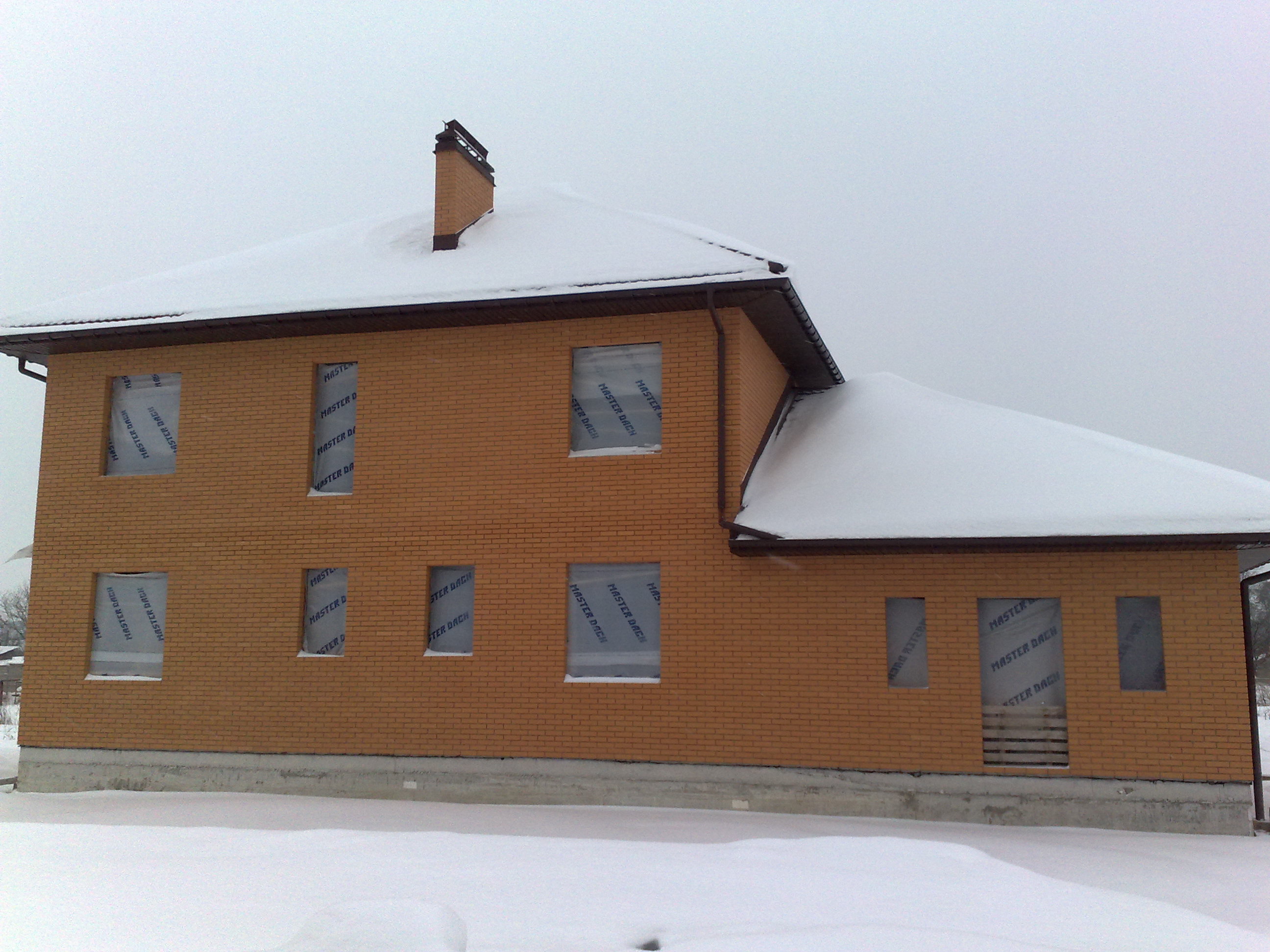

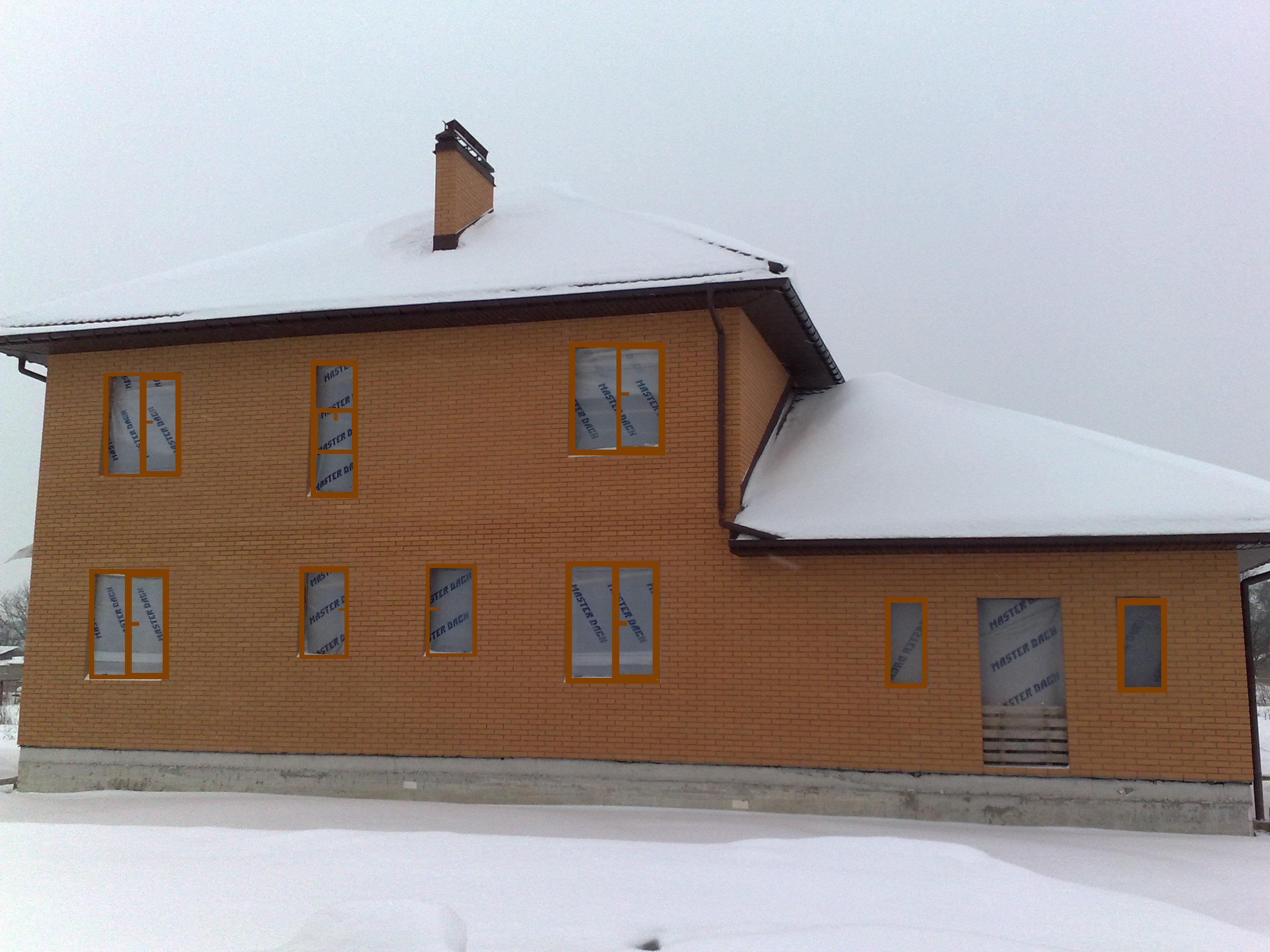

фасад который выходит на задний двор, направление северное:)

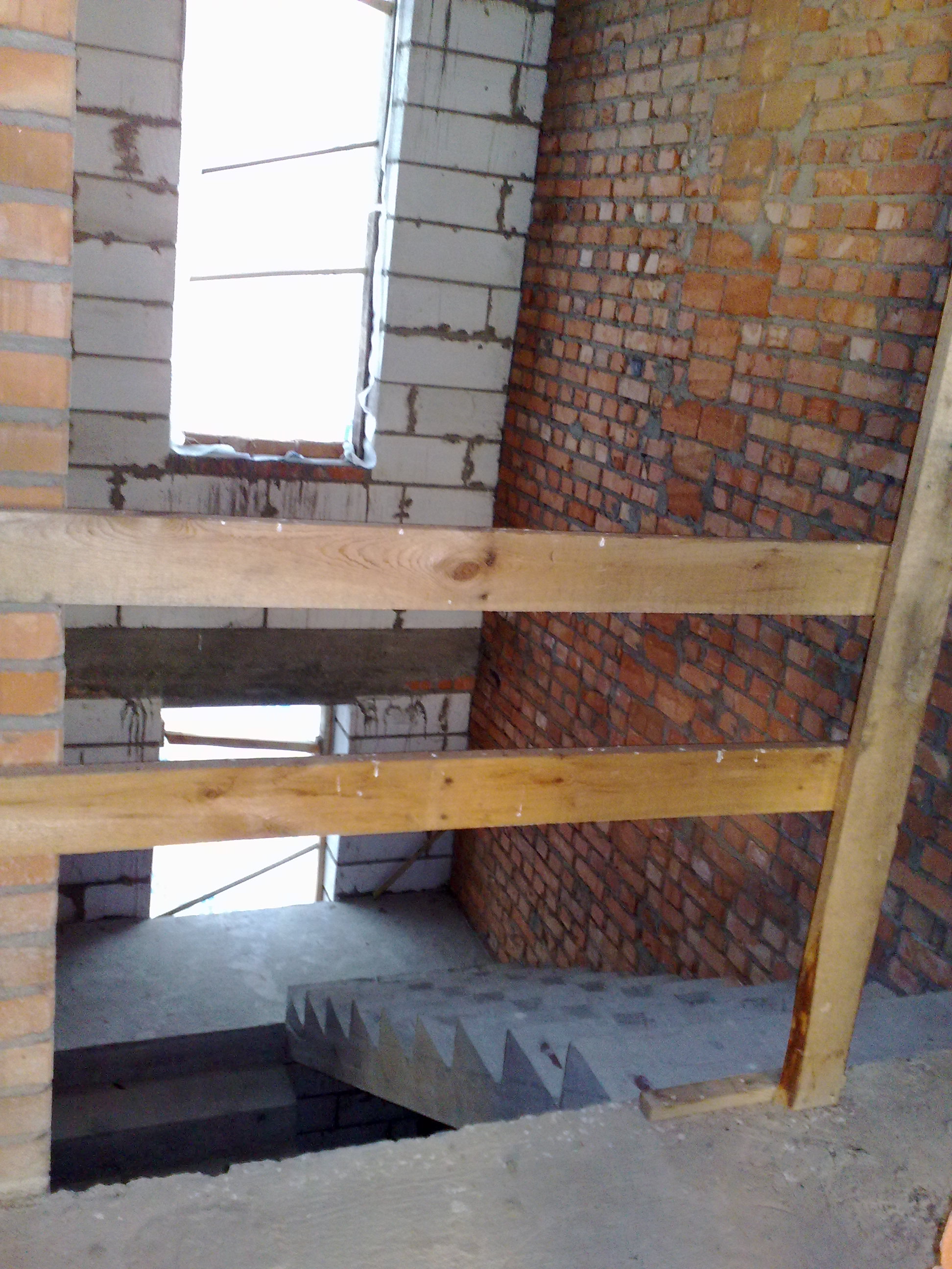

интересуют окна на лестничном марше, как красивее и практичней здесь сделать? их размеры 1330/830 1 этаж и 2100/830 второй этаж!
вернее интересует только второй этаж, поскольку на первом будет одна створка как и рядом в окне, а второй этаж как красиво поделить?
Я бы и на втором этаже никак не делил - одна створка и всё. Дальше, в будущем, опять таки можно "украсить" ажурной решёткой типа аля француз с цветами ;)
одна створка размеом 2100/830 это нормально, или нужно импост вставлять, а если вставлять импост то может по середине сделать створку тем самым поделить проем на три части или так не красиво?
А доступ к этой створке будет? Если да, то до какой высоты?
Та нормально там всё с размером. Главное, чтобы изготовили правильно ;)
доступ будет, на фото вид из дому
