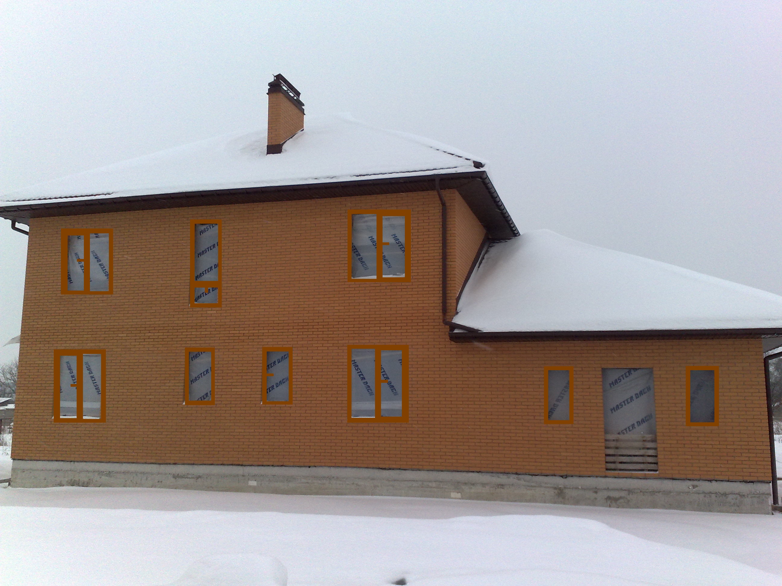

Александр!

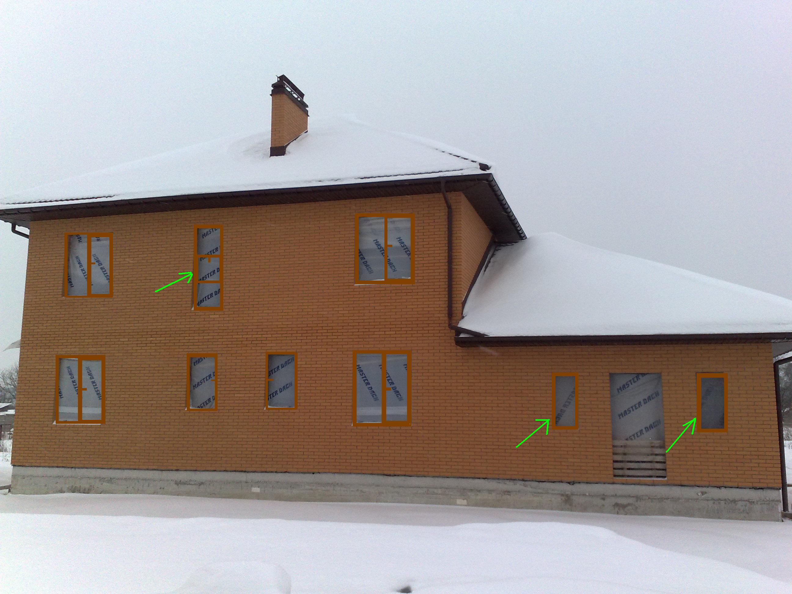

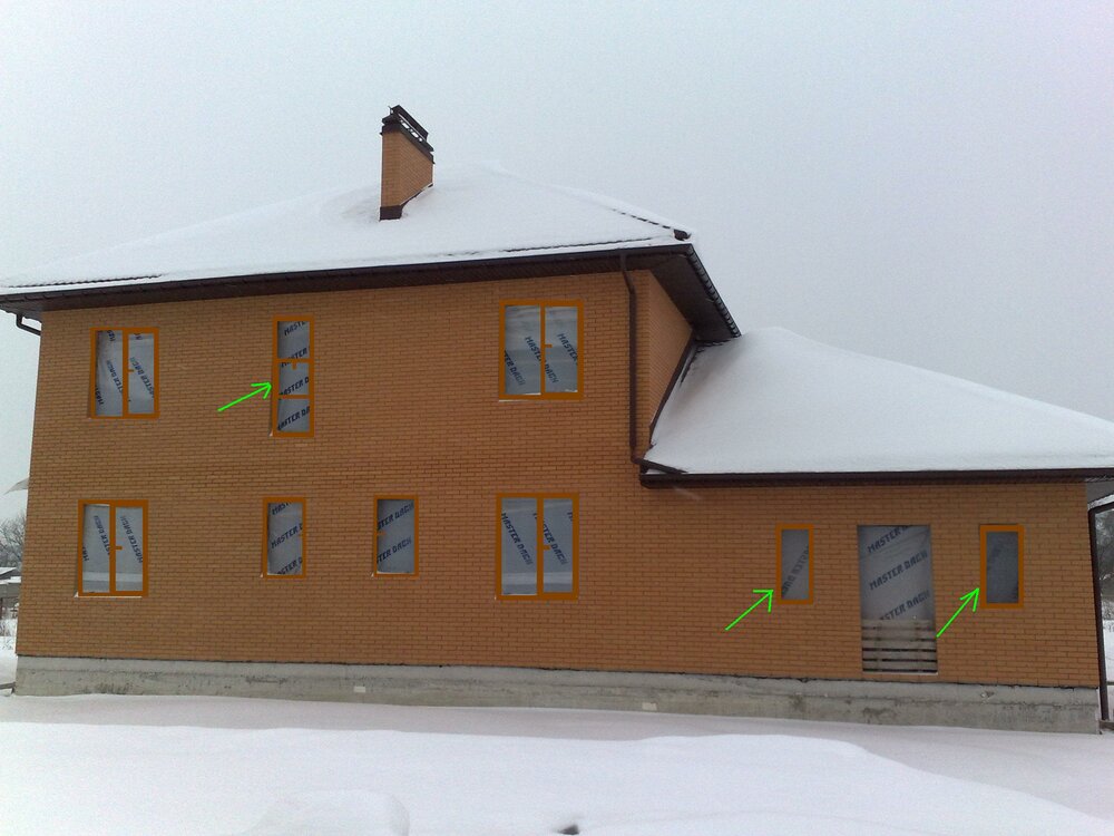

Александр!, если внизу за окном лестничная клетка, то стекло этого окна нужно калить, т.к. не избежать термошока и стеклопакет в один прекрасный момент расколется.
А верхнее окно можно опять таки разделить методом выравнивания по горизонтали с соседними окнами. Там ведь окна тоже 1700мм во высоте? Тогда получится, что имост на высоте 400мм от низа, а вверху створка. Достать до ручки без стремянки будет сложно в любом случае, даже если сместить ручку.
Можно, конечно и вообще глухим, если не считать того, что не будет возможности его помыть.
А вот тут мы с Машей в один голос Вам скажем: "Давайте витраж на оба окна!"
И не обязательно "Тиффани". Как вариант- печать на стекле УФ красками. Стоимость такого витража 135$/м.кв. стекла+ работа дизайнера.
:( это как, Ольга извините я не понял про термошок, какая разница этого окна от других?
В этом посте (Риск разрушения стекла из-за термошока) написано про термошок стекла.
Из-за того, что за окном бетон, стекло будет нагреваться неравномерно. В этом и все отличие.
до бетона 400 мм, толщина площадки 150 мм, и это северная сторона!
эти параметры нармальные?
Этого достаточно для термошока. Лучше не рисковать.
а если поставить обычное двухкамерное, то проблем нет?
я правильно понял?
я правильно понял?
Закалить одно стекло 830*1330- цена будет смешная. Не дороже двухкамерного стеклопакета.
в смысле, одна закалка стекла будет стоить не дороже самого двохкамерног пакета или как:(
Вот сравните цену. Добавьте к ней скидку и получится разница ну, совсем уже смешная.

интересуют меня еще и два окна в гараже, вернее это в гараже котельня, эти окна можна делать глухими?
по требованиям знаю что в котелне длжно стоять окно, а какое оно должно быть:( просто есть ли смысл их делать створчастыми?
ну и окно лестничного марша, на чем всетаки остановиться?
Ольга, :rolleyes: Вы сравниваете, ИМХО, не сравнимое. Перестраховка в закалке стекла, возможно, имеет смысл, но в расчёте 4-10-4-10-4 и 4-16-4И(пусть даже с аргоном и закалкой) это разные вещи и мы с Вами об этом знаем (Ну давайте будем откровенны - КАК БУДЕТ СМОТРЕТЬСЯ стеклопакет 24 мм в 70-м профиле?). Уж если и говорить о перестраховке, то давайте предложим в этом окне - двухкамерный "мультик" ;). Хотя в целом, 400 мм до бетона - вряд ли окажет столь существенное влияние на пакет. ;)
Александр, я б на Вашем месте задумался как стеклопакет лестничного марша преукрасить так, чтобы с улицы не было видно плиту ступенек. Способов на самом деле уйма, важно как это видите Вы ;)
Александр! Вот не могу понять Вас. Зачем выдавать по одному окну в день?
Имхо) Выкладывайте всю спецификацию и получайте готовый конструктив на весь коттедж. Потом, если чего не устраивает то обсуждаем, консультируем и приходим к единому мнению. Здесь же не тендер на поставку. Пробуем помочь правильно сделать выбор. Лично я уже запутался, что и куда идет. Извините, может за резкость:)

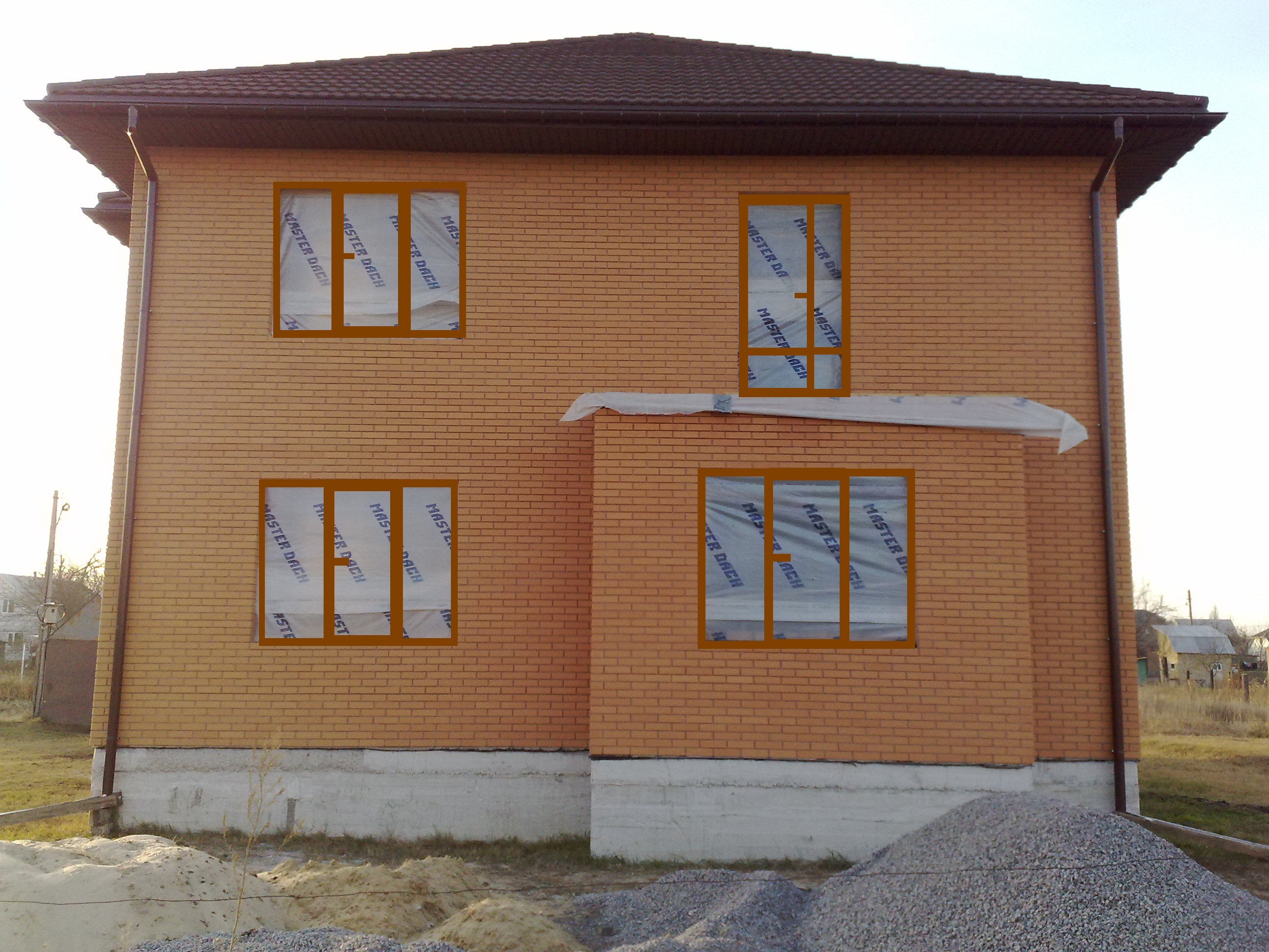

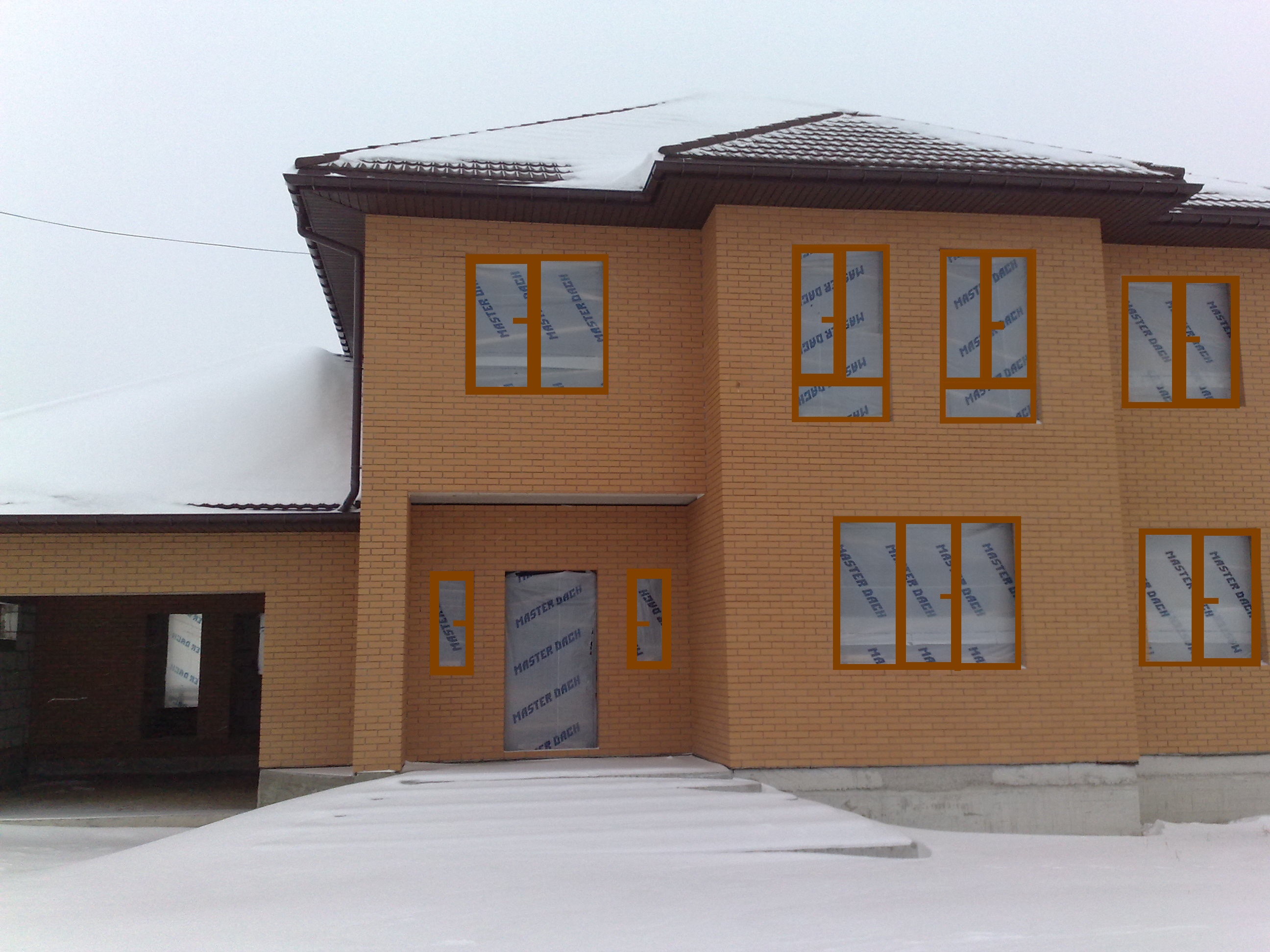

Уважаемые форумчане!
Выкладываю на Ваше обсуждение все фасады дома, прошу Вашего опытного совета в остеклении моего дома - в плане дизайна, конструктива, надежности:)
планирую пятикамерный профиль
двохкамерный стеклопакет енергосберегающий
односторонняя ламинация наружная - золотой дуб
Прошу Вашего совета - как сделать все красиво и правильно!
Ладно, будем сравнивать двухкамерный с И-стеклом и двухкамерный с И-стеклом и закалкой. Все-равно разница АЖ в 100грн.
На вкус и цвет - фломастеры разные. А вернее, разный вид штапиков.
Я бы не была так уверена...
"Даешь витражи!" :) :Bravo::Bravo::Bravo:
Поддерживаю каленки и 24 с\пакет, только +Arg:). Зато створка будет работать без проблем. Ну а витраж можно потом заменить, после окончания стройки.
Яло! Кстати, а сильно большая разница c витражем на таком размере?
ESG\VSG
Я писала, что витраж (печать на стекле) стоит 135$/м.кв.+ работа дизайнера (от 50$? в зависимости от сложности рисунка) и + стоимость самого стеклопакета.
P.S. Если делать витраж, то уже на обоих окнах.

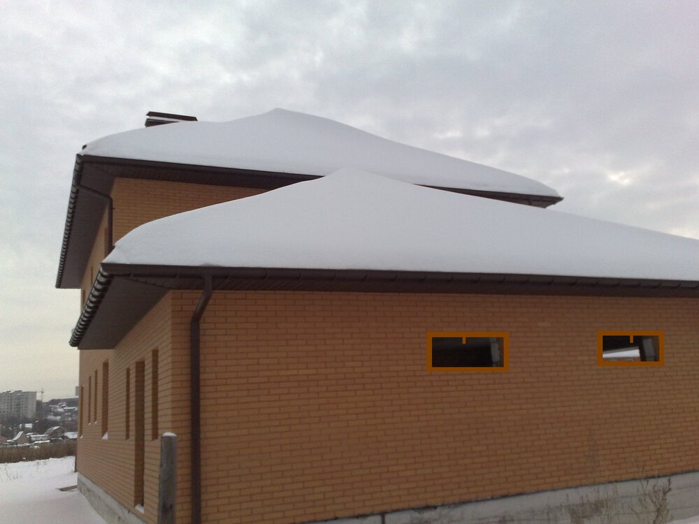

окна в котелней, задняя часть гаража, третий рисунок, можна делать глухими?
не будем заострять внимание на одном окне:)зделаем как советуют:beer:
а то сейчас опять ветку загрузим, и забудем про главное;):beer::)
Добавлено через 56 секунд
В котельной, глухие окна устанавливать нельзя. Там фрамужное открывание, поэтому разница по стоимости, не очень большая получиться.
Фрамуги или уж просто поворотно-откидные створки - почти не имеет значения.
Cкажу более того, некоторые "газнадзорщики" требуют установку в котельню вентилируемых дверей. И, знаете, где-то они таки правЫ. ;)
