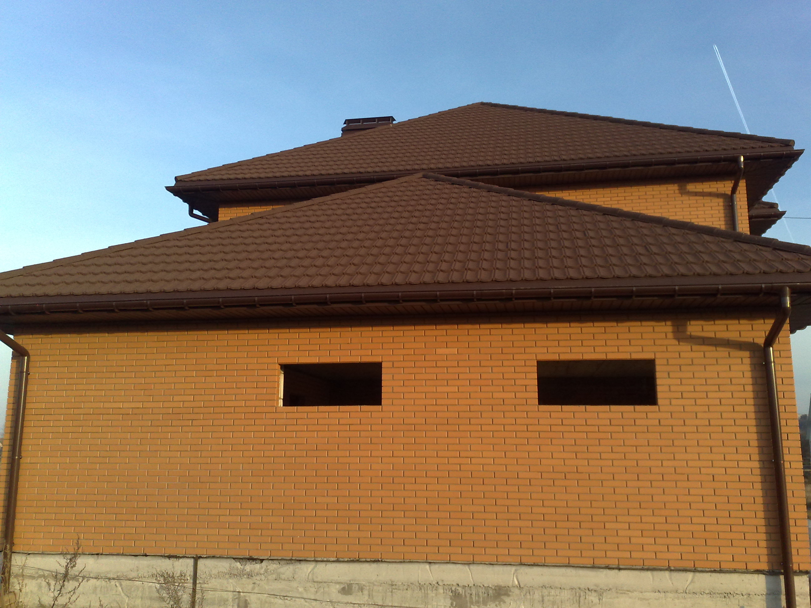

еще один вопрос ламинация - цвет золотой дуб?
ворота и двери также хочу заказывать в таком тоне - подходит по дизайну???
ну значит на днях обьявлю тендер!!!
Ну на вкус и цвет... :oops: Золотой дуб "в массе" двухсторонний на карамелевой основе есть в базовой комплектации многих профильных систем. Я бы ещё посмотрел для Вашего варианта Тёмную вишню тоже в массе на тёмнокоричневой основе. Дело в том, что ИМХО цвет золотой дуб "сольётся" с цветом Вашего фасада, а тёмная вишня нормально гармонирует с цветом крыши и эффектно подчёркивает проёмы. Но... выбирать Вам. Не забывайте о фурнитуре и стеклопакете.

По этому поводу я Вам уже писала. Повторюсь: мне нравится, когда окна с цветом кровли, а не сливаются с фасадом. Но тогда и дверь, и ворота в гараж делать тоже в таком цвете, как и окна.
Окна- это глаза дома. А глаза должны быть выразительными!
Золотой дуб, супер! Зато потом дешевле найти и ворота и калитку в таком цвете и дверь. Вот может потяните Золотой дуб в массе(с двух сторон)?

просто меня настораживает одно но:( конечно может это глупо, но большинство окон у меня на солнечной стороне и думал что если золотой дуб то не так притягивает солнце, а болиее темне??? или разницы нет и я зря переживаю:)
друзья:Bravo:помогите решить с этим вопрос цветом наружной ламинации и начинаем тендер:)
Ручку можно опустить за счёт костанты, но тогда открывать будет "непривычно" ))) Но окно на пролёте работает не часто. Его либо вечно закрывают либо вечно открывают (часто работают комнатные окна). По этому приемлемы на мой взгляд все решения. Цвет золотой дуб хорошо, но как вариант посмотрите ещё на махогон (с красным клинкером очень красиво (это моё мнение) и найти ворота и прочую комплектацию то же можно (слава богу не морёный или какойто-то средний дуб))))).

вот и мне нравится золотой дуб, вот еще фото дома где лучше видно кирпич и кровлю, может с помощью этого фото можна будет определиться с ламинацией?
ребята пожалуйста советуйте, какой цвет будет красиво смотреться:beer: жду Ваших мнений!!!
Александр, ИМХО. Может и неудачное сравнение, но, задумайтесь, зачем девушки подкрашивают глаза ресницы и брови? Верно, чтоб быть выразительнее и ярче. Но выбор всё же за Вами ;)
Я за золотой дуб........но можно еще и мореный))) Но золотой будет 100% хорошо ! Главное не белые :lol::lol::lol::lol:
Ув. Александр, как вариант - берём ренолитовскую раскладку и определяемся с цветом ламинации непосредственно на объекте ;) Экран монитора, увы, всё же искажает цветопередачу.

По мимо того, что окна должны гармонировать с фасадом и кровлей, они так же должны гармонировать и с интерьером комнаты. Если Вы уже как-то планировали и выбирали цветовую гамму, то должны учесть и цвет окон. К примеру, стиль хай-тек и окна в "золотом дубе" или " вишня" могут просто испортить всю картину. Как по мне, то белые окна тут бы больше подошли.
Подумайте, может и нет смысла везде делать двухсторонню ламинацию. Есть еще вариант, когда ламинируют окна в разные цвета (внутри и снаружи), но такая разнобойная ламинация стоит намного дороже двухстороннего "золотого дуба".
Плюс еще подоконник. Выбор цветов подоконников не такой разнообразный, как Renolit-овская раскладка.
"Золотой дуб" и "махагони" являются наиболее распространенными и всегда доступными цветами и в ламинации, и в подоконниках, и в воротах.
Все учесть, конечно, не получится, но предусмотреть стоит. Так что удачи Вам на семейном совете. :beer:

К золотому дубу - будет проблемой цвет отлива, цвет профиля москитных сеток (а они, из личного опыта, в частном доме ой как нужны) есть белый и коричневый, всё остальное - красим в порошковой камере, соответственно и цена:o. Дальше, в теме абсолютно не обсуждался способ монтажа, что в нашем случае тоже очччень немаловажный фактор. Так что, как видим ещё не все советы по окнам "освещены" в теме.

Москитные сетки и отливы-коричневые. Что там выдумывать? Все "выдумалки" приведут к существенному удорожанию заказа:)
