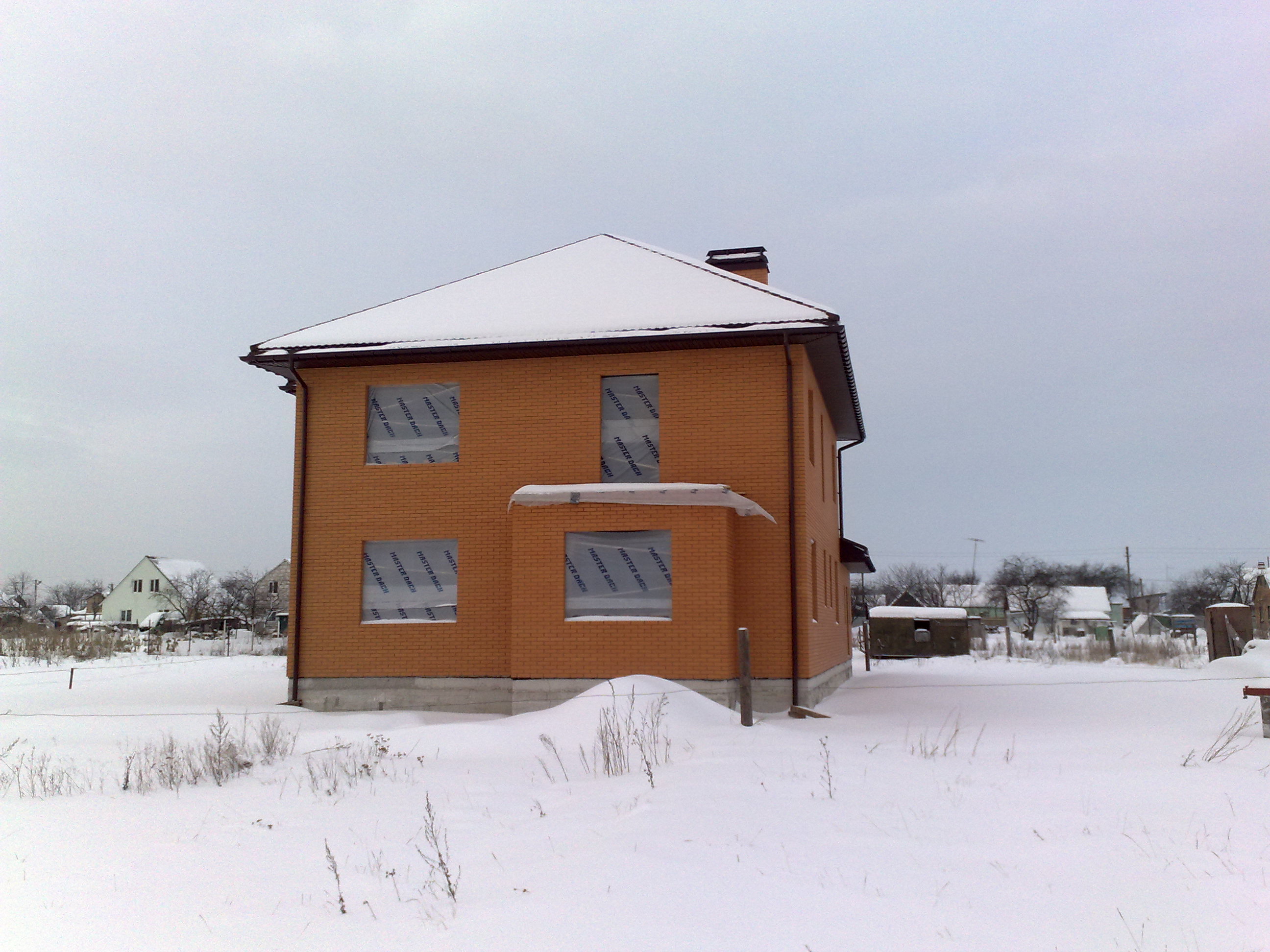

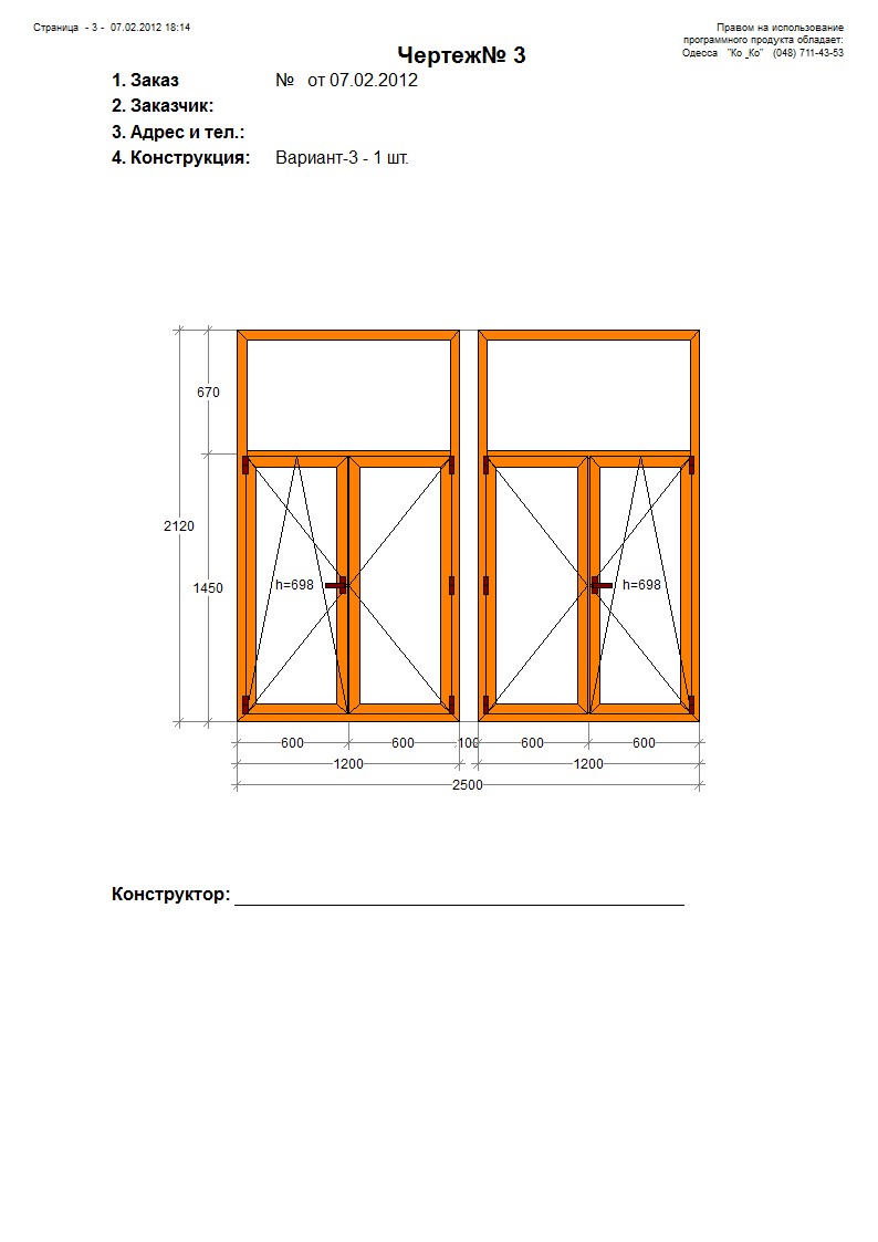

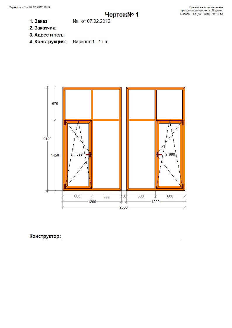

помогите пожайлуста определиться с окнами!
два больших окна на втором этаже по центру фасада!
их размер 2120/1200!
вопрос:
какими их сделать по форме?
чтоб было красиво внеше, и надежно в техническом плане!
цвет окон планирую золотой дуб!
Жду Ваших мнений:beer:спасибо.

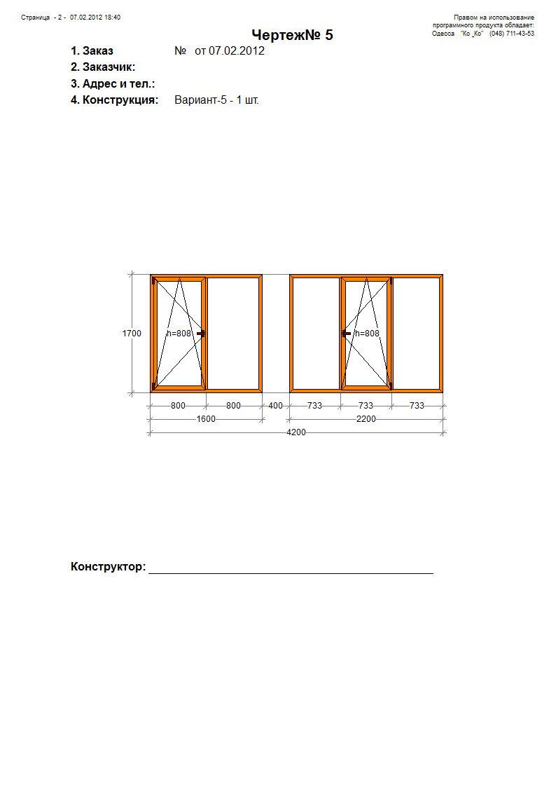

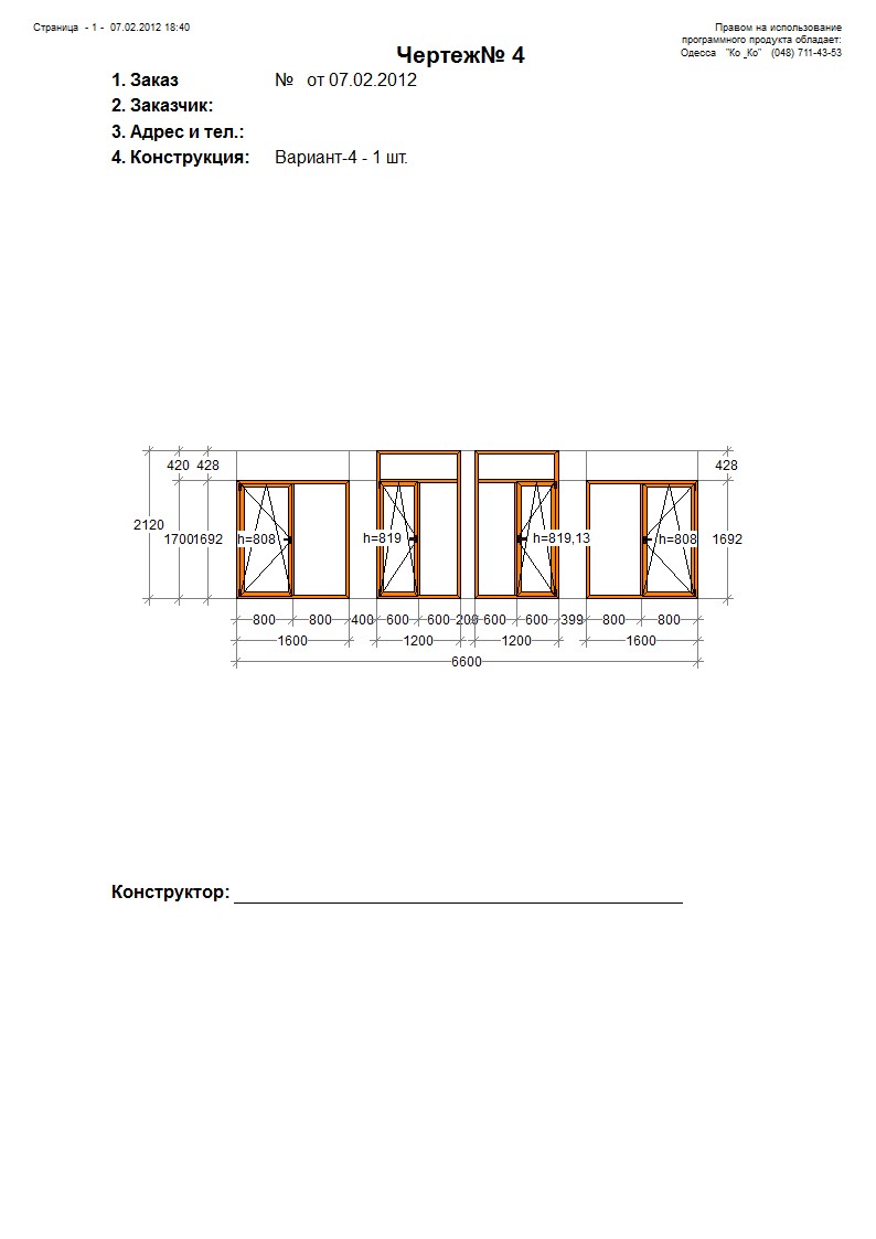

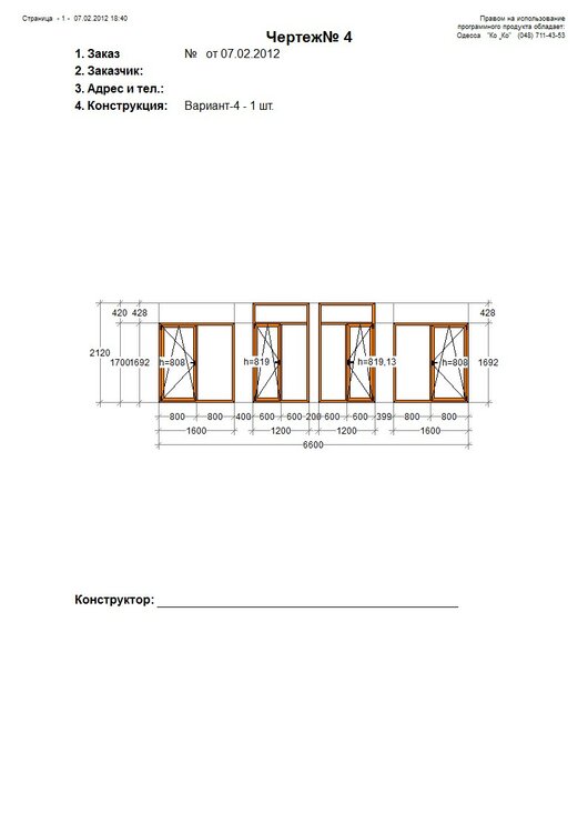

Скажите габариты еще двух окон на 2 этаже. Те, что слева и справа от центральных. А лучше дайте габариты всего фасада, поробую выложить Вам свое видение.
Пока, что смотрите варианты этих двух.:)
Змінено користувачем ko&ko
1700/1600 по бокам второй этаж
1 этаж крайнее левое 1700/1600
по середине 1700/2200
с обеих сторон дверей 1250/570
Вот как то так!
Смысл в чем, выравнять видимые части окон первого и второго этажа. Так сказать для общего вида и симетрии:)
Не мало важный момент еще, удобства открывания створки но это уже в процесе обмера и проекта.

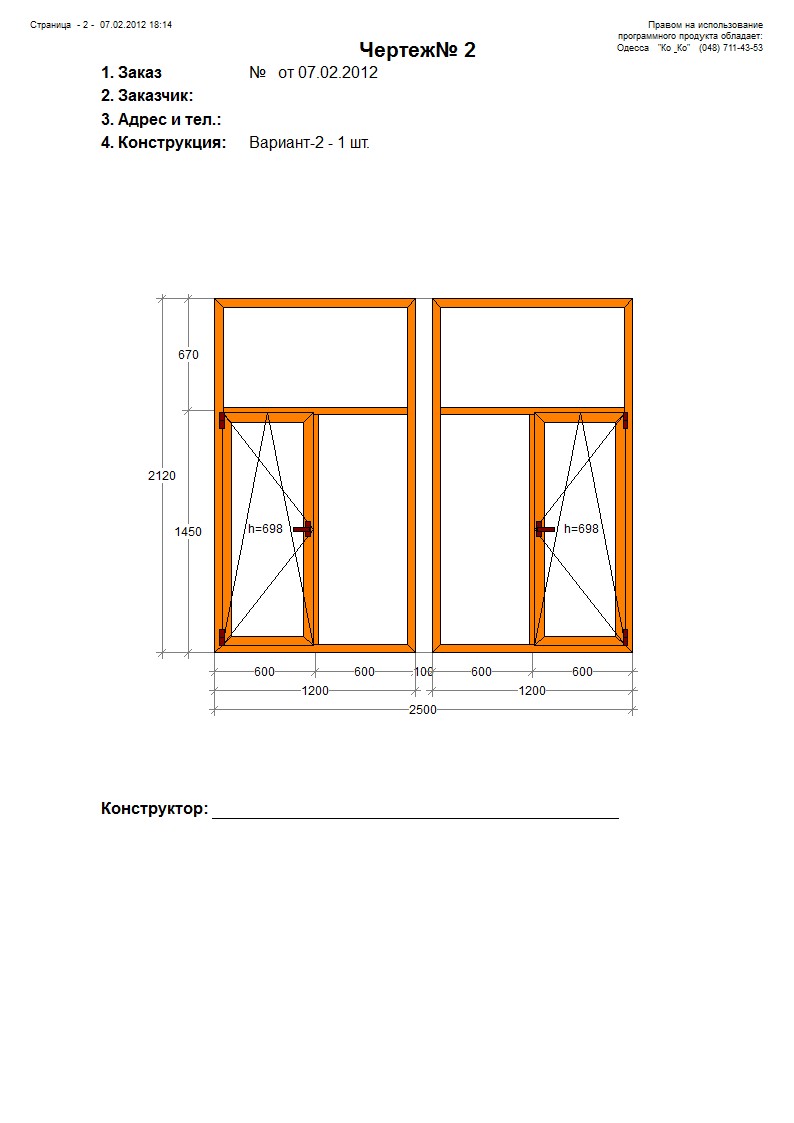

Не забудьте, что на 2-эт на двух центральных окнах, скорее всего прийдеться смещать ручку вниз!
фурнитура будет нармально работать, я имею ввиду запаса прочности при таких размерах, достаточно?
В Maco, фурнитура расчитана на створку весом до 130кг. Но я таких еще не встречал:). В Ваших окнах, ничего не обычного нет. Все будет в порядке,

Чтобы выровнять окна по горизонтали, я бы внизу оставил глухую фрамугу (кстати, удобная вещь, если на подоконнике цветы-вазочки) до высоты нижней части боковых окон. Фурнитура в таком случае необходима с константным приводом (ручка смещена к нижней части, чтобы удобно было доставать). Остальную часть поделить пополам. Выглядеть будет, как если первый чертеж в посте #4 перевернуть вверх ногами. Размер створок вполне нормальный.

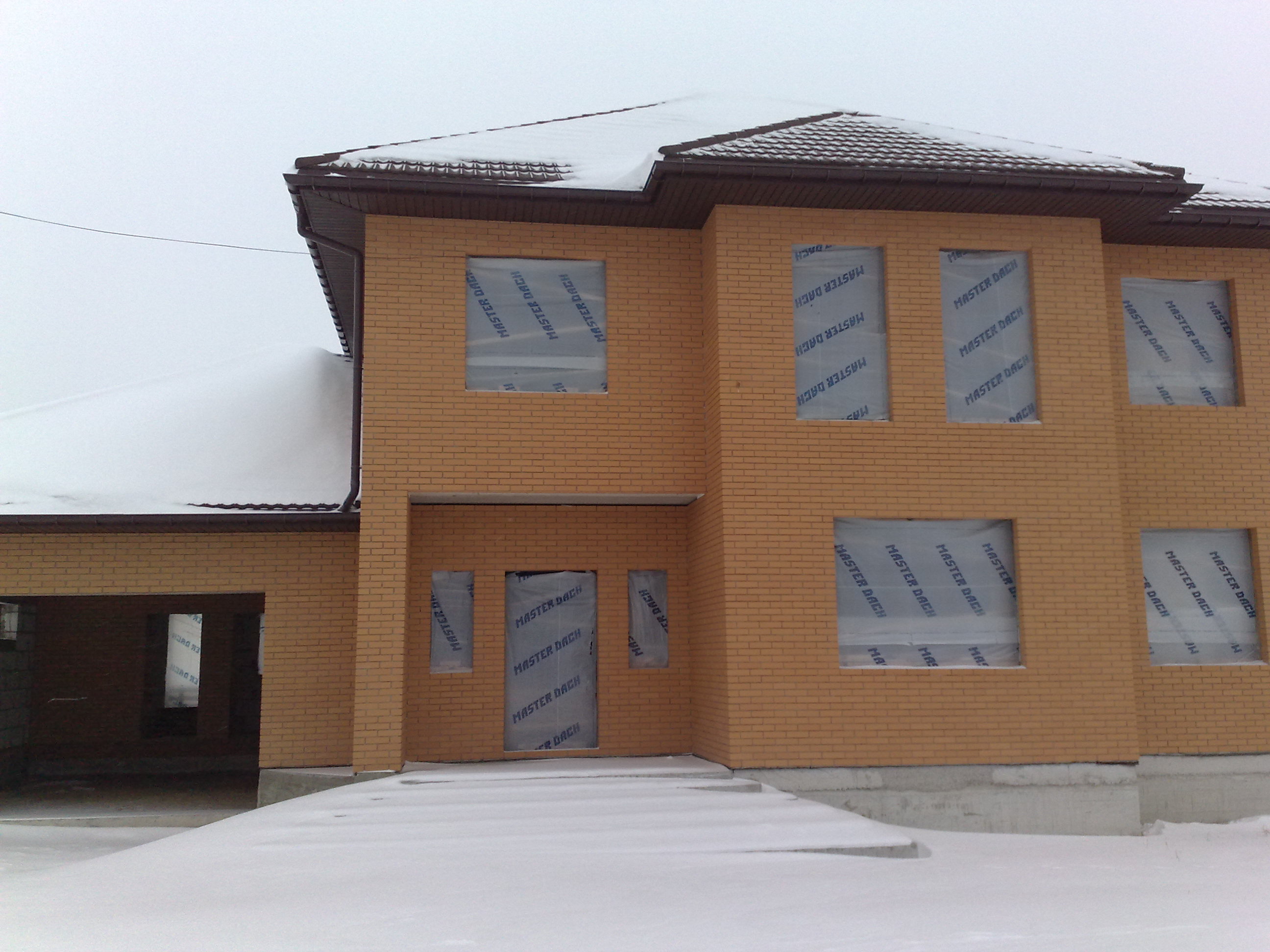

Александр! Чуть отойду от темы? Что над входной дверью, козырек планируется?
присмотритесь внимательно на фото, там над входной дверью часть дома нависает, получается как ниша, кстати потом после окончания строительства, может подумаю закрыть всю нишу:)
Так вот меня интересовало, что это нависает? Сорри, на фото не могу разобрать. Что за часть дома?

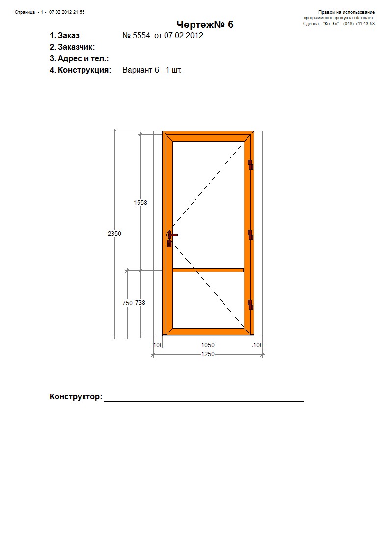

у меня еще балконная дверь есть не маленькая 2350/1250
три окна которые рядом имеют размер 1700/2100
как здесь предложите?
сейчас покажу, смотрите на фото!
Все супер!:good: Теперь понятно. Отличный вариант для тамбура через год жизни в доме:) и не очень дорогой.
Створка Z(отк.внутрь), силовые петли, обвязка фурнитуры по горизонталям обязательно. Чуть дороже, зато надежнее:)

По ширине двери возможно прийдеться ставить доборный профиль, выходит за допустимые габариты.

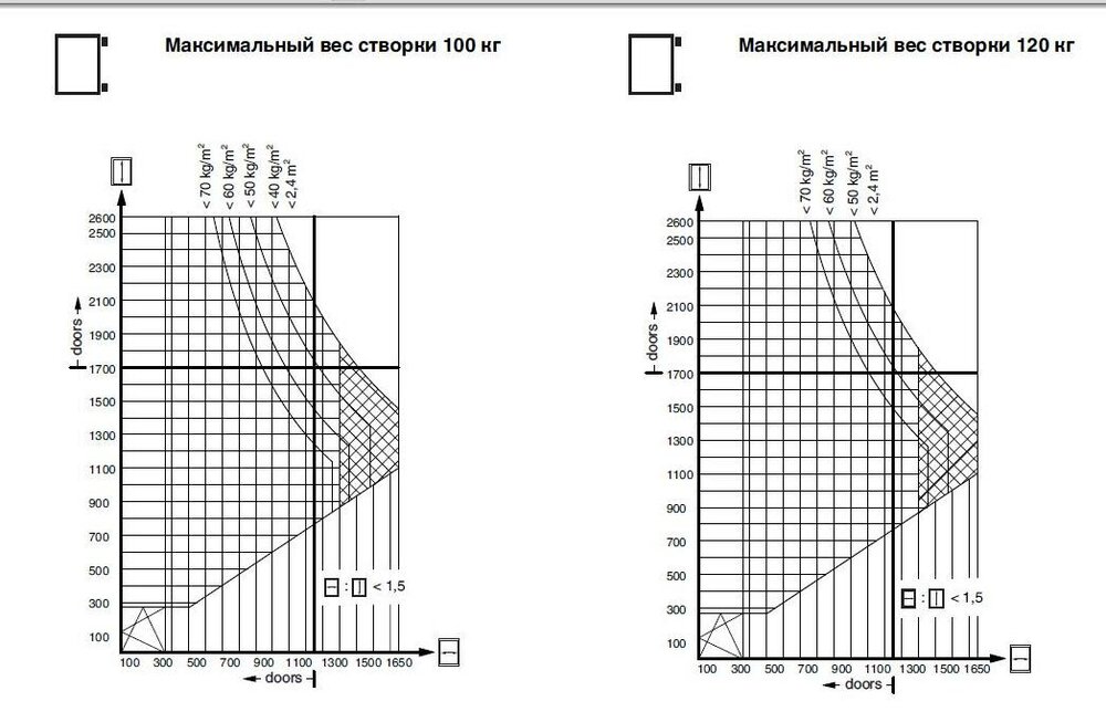

меня посетила такая мысль, это по поводу первой фотографии и тех двух больших окон, а не сделать их вобще сплошными, я имею ввиду одна рама по периметру, а сам проем одно стекло, для красоты можна шпроса добавить! не будет ли так красивее и надежней!?

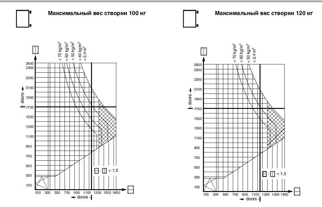

Визуально шпросами сделать красоту можно, а вот с надежностью работы створки, такого сделать нельзя! По высоте все, что выше 1700мм считается дверью. Поэтому и предложил деление горизонтальным импостом. В общем посмотрите сами на графики допустимых размеров, прикрепил ниже.

я имел ввиду что оно вобще не будет открываться! просто рама по периметру и одно большое стекло!!!
Вы не поняли, большое стекло и рама, без фурнитуры!
Вообще не вопрос, можно и так, ставим стекла 6мм VSG(триплекс). Что ведет к удорожанию конструкции. Только теряем функционнальность. Понимаю, что лестничный пролет и открывания не особо нужны.
А зачем там триплекс?
Площадь стеклопакета, почти, 2,5м.кв. Шлифовка по периметру и все гуд со стеклами.

Я в таком случае задаю только один вопрос: как Вы собираетесь потом мыть эти окна? Скалолазов вызывать?
На счет формы окна я с Романом согласна- фрамугу внизу в уровень с боковыми окнами.
А вот на счет балконной двери... Силовые петли и оконный профиль- не лучший вариант, я бы с таким не рисковала. Тогда уже делать из дверного профиля. И то! Размеры очень критичные, тем более, что профиль будет ламинированный. Фрамуга там таки не пляшет, но не вижу ничего страшного, если разделить на 750 и 450 ,например, или около того. И позаботиться о хорошем армировании, т.к. при любых раскладах: входная это группа одной створкой или оконная штульповая- размеры остаются критичными.
Даже подумать не мог, что в оконную створку можно поставить силовые петли:(. Где Вы такое видели? Если внимательно посмотреть на предварительный просчет, то можно увидеть створку Z (дверную):)
А триплекс всегда предлагаю к таким размерам, если заказчик может вытянуть по финансам, мало ли детки бегают по дому.:)
