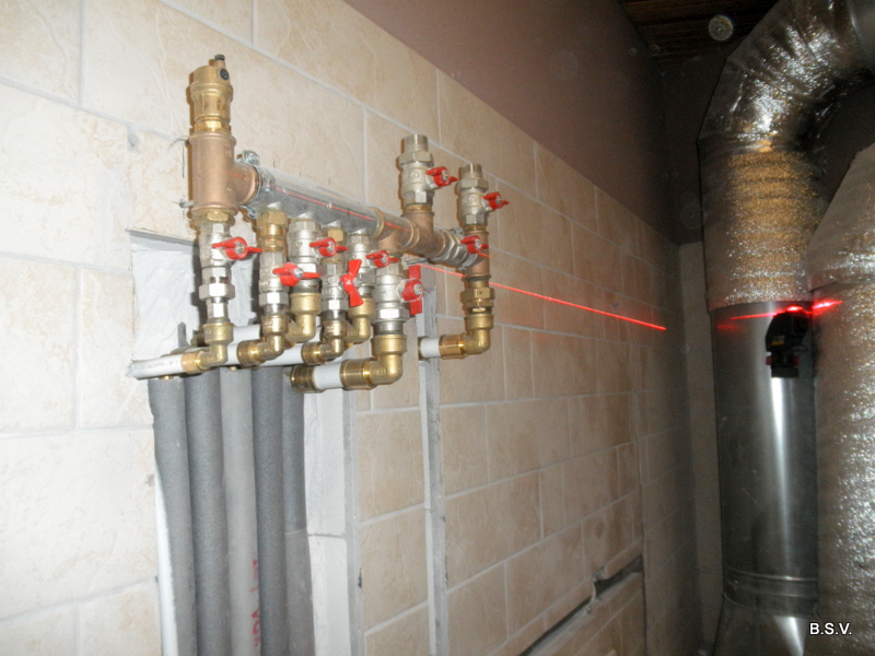

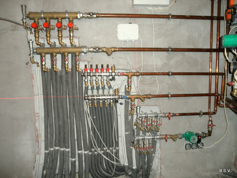

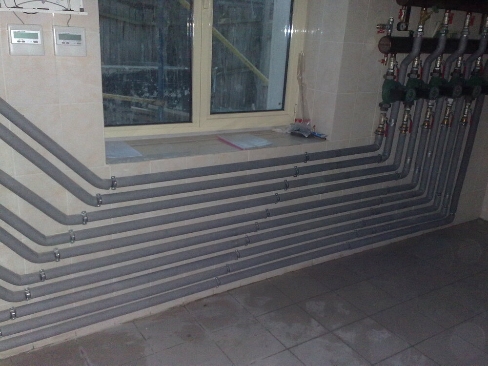

Legalize Опубліковано: 8 лютого 2012 Поділитись Опубліковано: 8 лютого 2012 Я робив таким чином (за порадами Його Превосходітєльства "Челавека года - 2011"): - стіни котельні обклали керамічною плиткою, крім верхнього і нижнього рядів - почали монтаж обвязки - під котлом і бойлером підмурували невисокі подіуми - зайву плитку монтажники акуратно відірвали - після монтажу залили стяжку в котельній (заховали в ній кучу труб), постелили на підлогу плитку, змонтували г\к стелю, доклали верхній і нижній ряди на стінах і вставили двері 3 Посилання на коментар Поділитися на інших сайтах More sharing options...
naupv Опубліковано: 9 лютого 2012 Поділитись Опубліковано: 9 лютого 2012 Вообще, где то мелькало (в СНИПе чтоль?) в котельных скрытого монтажа (кроме МП труб) не должно быть, как и электрики. Посилання на коментар Поділитися на інших сайтах More sharing options...
АлександрБ. Опубліковано: 9 лютого 2012 Автор Поділитись Опубліковано: 9 лютого 2012 Legalize, Дякую за повний поєтапний опис робіт. Дуже охайна котельня! навіщо та які саме труби сховали під стяжку підлоги. Можливо, ліпше було зробити відкритим монтажем? Ну, на всяк випадок.? Посилання на коментар Поділитися на інших сайтах More sharing options...
АлександрБ. Опубліковано: 9 лютого 2012 Автор Поділитись Опубліковано: 9 лютого 2012 Ще питання: не вгледів у Вас радіатора під вікном. Приміщення буде обігріватись нержавіючим димоходом від котла ? Посилання на коментар Поділитися на інших сайтах More sharing options...
naupv Опубліковано: 9 лютого 2012 Поділитись Опубліковано: 9 лютого 2012 Ще питання: не вгледів у Вас радіатора під вікном. Приміщення буде обігріватись нержавіючим димоходом від котла ? Типа радиатор :D 2 Посилання на коментар Поділитися на інших сайтах More sharing options...
Legalize Опубліковано: 9 лютого 2012 Поділитись Опубліковано: 9 лютого 2012 В стяжку заховані траси до колекторів ТП, до радіаторів, патрубки розширювальних баків, злив з лійки димоходу в каналізацію. Труби Рехау з натяжними гільзами. Різьбових фітінгів і міді у стяжці немає. Радіатор в котельні не ставив, обвязка достатньо гаряча і труба димохода теж. Опалювати додатково нема сенсу. Принагідно - шана, повага і високий гонор безстрашним лицарям сантехнічного феншуя бригади орденоносного Мурави. 1 Посилання на коментар Поділитися на інших сайтах More sharing options...

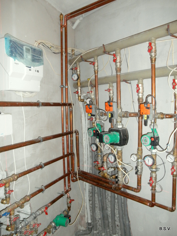

B.S.V. Опубліковано: 9 лютого 2012 Поділитись Опубліковано: 9 лютого 2012 Давай, выкладывай дальше Это была основная масса. Остальное по мелочам. Правда пришлось всю медь, кроме 42, переделать. Посилання на коментар Поділитися на інших сайтах More sharing options...

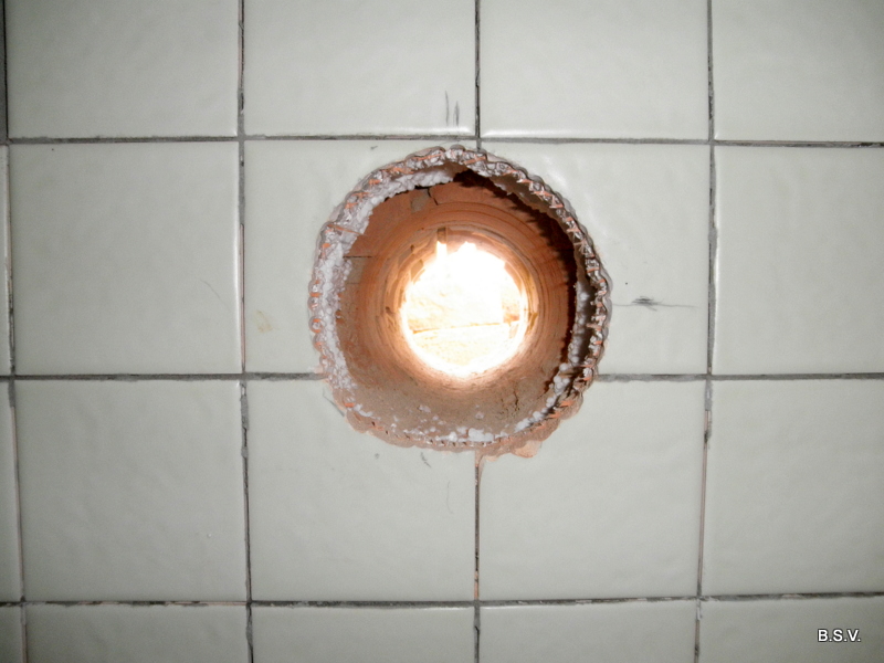

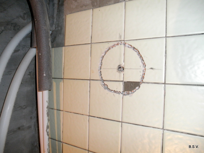

B.S.V. Опубліковано: 9 лютого 2012 Поділитись Опубліковано: 9 лютого 2012 Я робив таким чином (за порадами Його Превосходітєльства "Челавека года - 2011"): - зайву плитку монтажники акуратно відірвали - після монтажу залили стяжку в котельній (заховали в ній кучу труб), постелили на підлогу плитку, змонтували г\к стелю, доклали верхній і нижній ряди на стінах Респект Андрею, умеет заставить заказчика пошевелиться А я всегда на котельню приезжаю только потом. А плитку приходиться проходить таким образом. Вот и вспомнил, чего у меня еще нет- алмазной коронки на 125. Посилання на коментар Поділитися на інших сайтах More sharing options...
