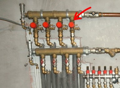

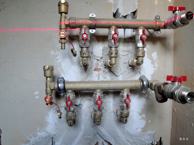

Скажите, как называются коллекторы, которые на отоплении стоят.
FAR 11/2*х1* , 2*х1* межосевое расстояние 100 мм.

Как выбираете диаметр коллектора? По мощности системы, или скорости в коллекторе, или на глаз? Почему один 1,5 а второй 2?
Коллега ответил.
Есть еще 1*х3/4*
Есть и 3/4*х1/2*, но это уже не котельня.:)

скажите. что это с красными пимпочками?
Если балансировка, то можете кратко рассказать методику?
1. Балансировочный "Danfoss" 1* настоечные цифры считаются на этапе проекта.
Если работает не так, начинаются "танцы с бубнами" на целый день (бывает очень редко)
Очень любопытно, не расскажете?
На ощупь ловите температуру, или по приборам каким-то перепады давления? Или я не знаю что :)
А что сначала: балансировка веток (красными пимпочками :) или балансировка по ветке радиаторов?
Красными пимпочками.
