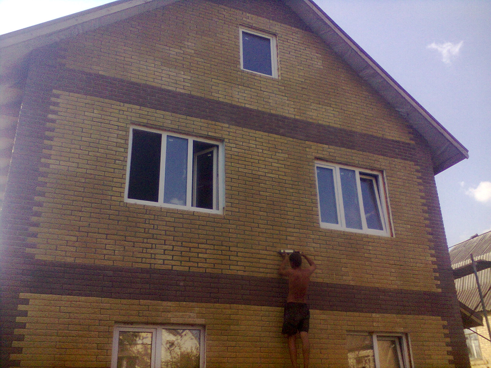

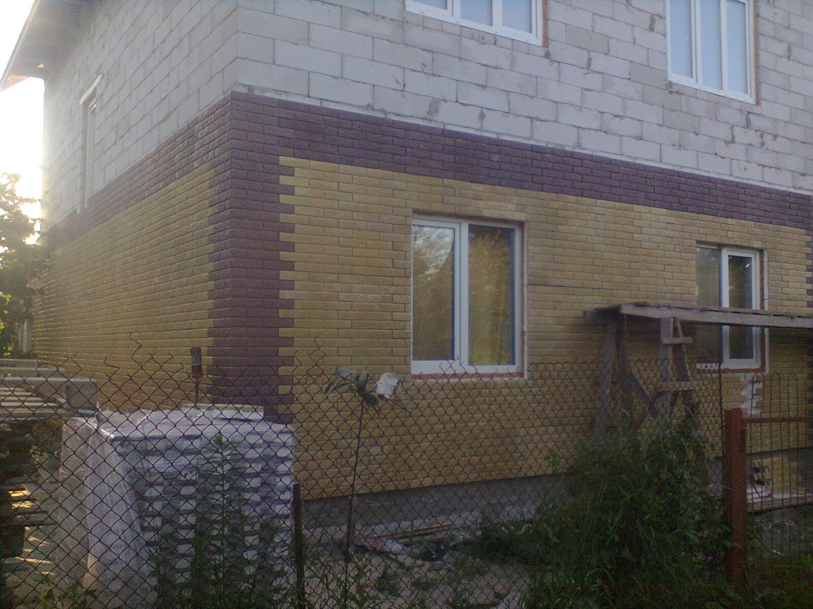

Обещал как-то выложить фото, вот руки дошли...
SDC14830.thumb.JPG.8c4a1420d71dae419a137be42e69728c.JPGSDC14898.thumb.JPG.cc7a20c5df30c2e9c67e5163039fedd8.JPGSDC15006.thumb.JPG.bc5d098ec45f253e3d3bd958ba1bc5b0.JPG
SDC14831.thumb.JPG.384feba2e06f066247be466600b4202b.JPGSDC14899.thumb.JPG.d7e2fc4d5389eff782fabc004fade30f.JPGSDC15007.thumb.JPG.dad6a740f437a0d5fb33c5d33c5a7f65.JPG
и задняя часть дома
SDC15008.thumb.JPG.f2f30fb7556c541f352acbb875731008.JPGSDC15009.thumb.JPG.46d4123deb2ffaf83dd9b9309c74318a.JPG

:flag1:вот фотки фасада:)
Небольшая критика производителю панелей - есть отличие цвета между различными панелями, как Вы и говорили, на фронтоне хорошо видно.
Цвет панелей после первой зимы должен выровнятся
а вот это напрягает больше всего.
ИМХО не выровняется.
Равномерно выгорит.
Хотелось бы глянуть на фасад через год.
ЗЫ! Полностью разочарован данной в технологии в Украине.
То что можно реально использовать стоит не адекватных денег, а что производят на месте не выдерживает никакой критики.
как вы заметили - время покажет, если перепад цвета критичен, то существуют фасадные краски.
В моем случае пусть и не идеально, зато своими руками.
