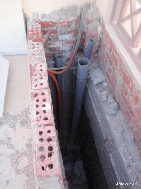

"Коммуникационная шахта" - лично я рекомендую предусматривать размером около 450*200 или 900*200 мм. Место её установки определяется, в основном, канализационными трубами. Для остальных труб - не критично.

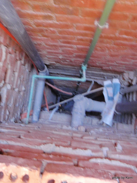

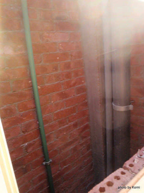

А кроме канализационных и водопроводных стояков, наверное, желательно прокладывать с возможностью доступа и обслуживания, (т. е. в тех же каналах и шахтах) трубы отопления, магистральные электросети, кабеля TV, интернета, локальной сети, сигнализации и пр.
А определить места для таких магистральных каналов и их параметры, наверное, возможно после хотя бы черновой проработки схем работы упомянутых инженерных систем.
И заниматься этим, наверное, должны профильные специалисты-проектировщики. Я так думаю.
