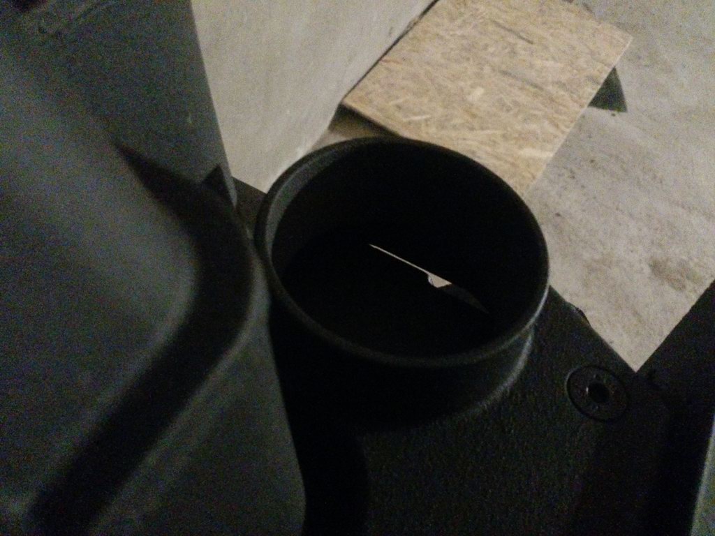

Подскажите, для топки Jotul 520 на подводящий патрубок подачи наружного воздуха нужно устанавливать клапан? Например как на фото под спойлером.
i.gif[/img]
Я просто не знаю как в этой топке реализовано управление подачи наружного воздуха. На передней панели есть ручки, регулирующие приток, но чем они управляют - я не знаю.
Я думаю это любой топки касается. Ставится минимально близко к вводу, чтобы отсечь холод, когда топка не нужна. У меня топка герметична, подсоса нет, и забор с теплого гаража, поэтому клапан закрываю не каждый раз, а только при длительном простое

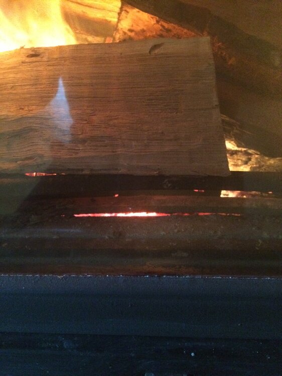

А кто знает, зачем в 570 оставили такие щели на подводе воздуха? Это чтобы резко не пыхнуло при закрытой подаче?
Какая разница чем отсеч холодный воздух - клапаном на топке (если он в указанной топке имеется конечно) или отдельным клапаном на примерно 1м раньше по воздуховоду? В плане теплопотерь ничего не поменяется. При закрытом клапане движения воздуха в подающем воздуховоде нет. Соответственно теплопотерь нет. Собственно мой вопрос не касается теплотехники, а лишь конструкции указанной топки. Есть ли на данной топке в месте подвода наружного воздуха интегрированный в топку клапан? Если нет, то подачу какого воздуха регулируют рачаги внизу передней панели топки?
Клапан закрывает за счет силиконового уплотнителя, можно сказать, герметично. Чугунные закрывашки отверстий притока воздуха в топку, управляемые рычагами, не до такой степени герметичны. Там это и не требуется. Потому и поставил клапан, хотя в моем случае, когда берется воздух из обогреваемого гаража, - можно было и не ставить. А вот когда с улицы, то обычно его все ставят. Если уверены что подсасывать и охлаждать трубу и топку не будет, можете не ставить. Я вот был уверен что шибер лишняя деталь, и не ставил :)

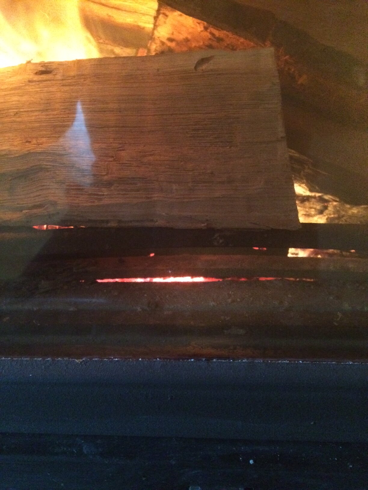

И у меня коптится больше левая часть.
Закладывая сырые ветки, которые дают прилично дыма, что позволяет увидеть движение воздуха вдоль стекла, заметил, что в области максимального копчения воздух вызывает завихрения, которых нет ближе к центру. Это может быть причиной копчения.
С другой стороны, справа копчение меньше. Предполагаю, что открывая половинку двери, а она у нас правая, мы автоматически закладываем дрова больше влево.
Понаблюдайте.
нуда, вот думал как раз понаблюдать, вымою стекло до чиста, научусь разжигать верхним разжигом и буду наблюдать, как оно и чего оно.
п.с. как-то поспокойнее стало, что не у меня одного такой еффект. либо так и будет, либо еще можно будет как-то отработать алгоритм пользования, чтоб не допускать таких нюансов.
Сейчас пришла мысль - давайте попробуем раскладывать дрова не по центру, а ближе к боковым стенкам. Будет ли коптиться также?

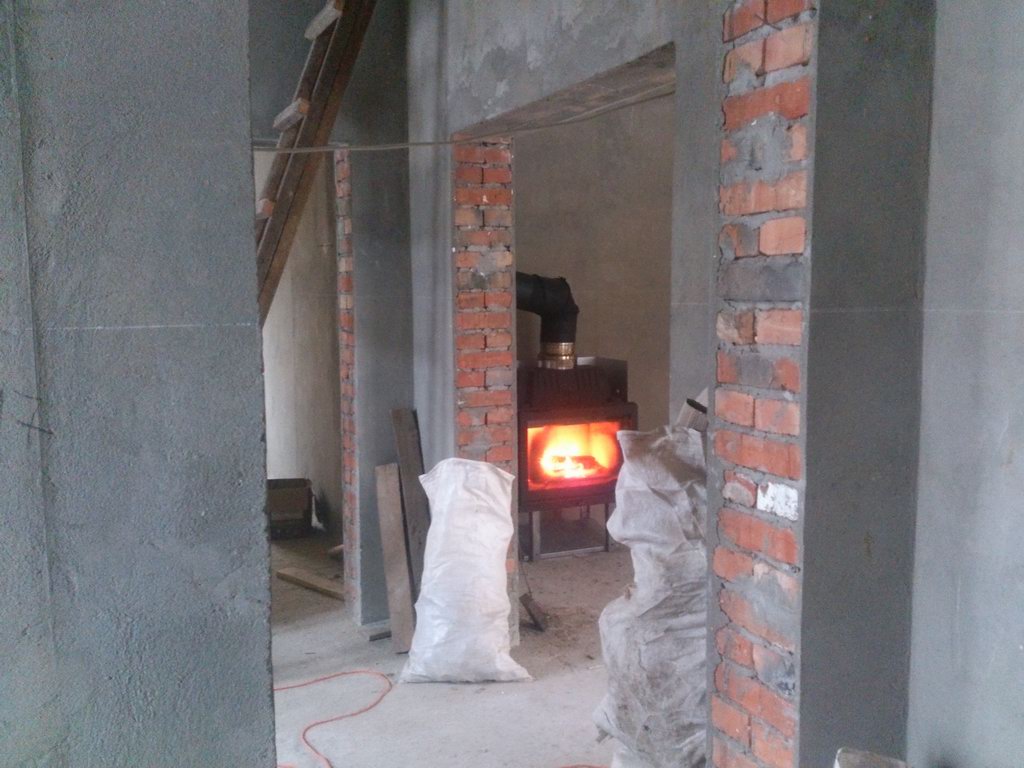

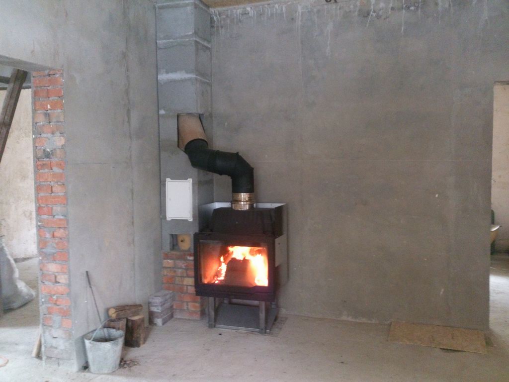

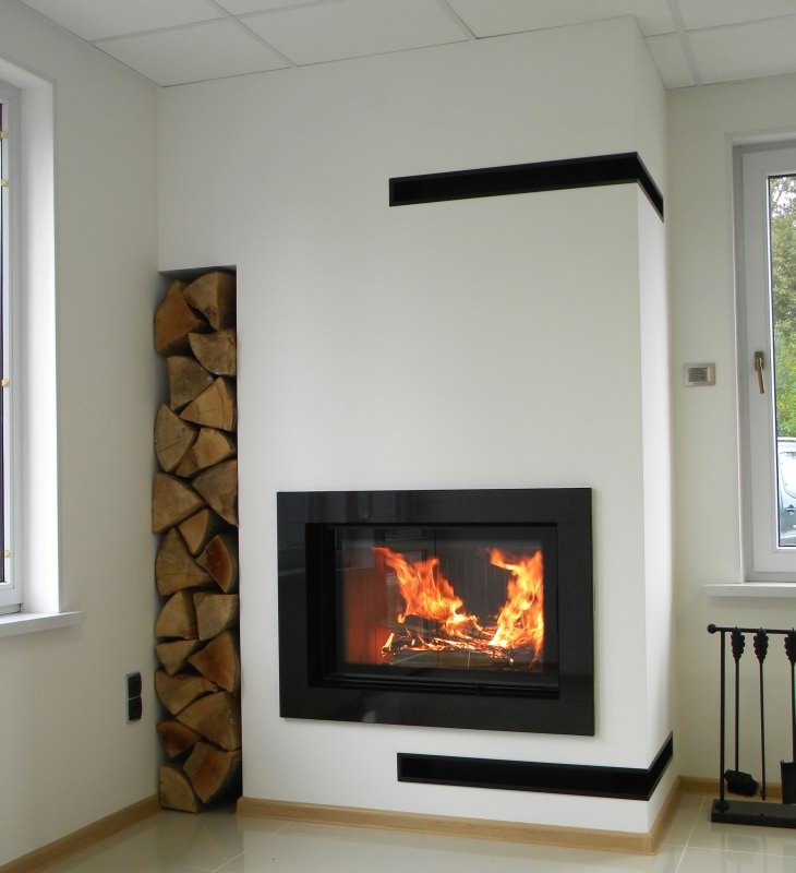

Подключил пока временно топку для испытаний, поделюсь первыми впечатлениями:
- Дом после реконструкции, очень теплоемкий (много самана и полнотелого кирпича), осенью утеплен, но две зимы отопления ещё не видел, соответственно температура воздуха и стен видимо уравнялась с температурой земли под домом и составляет +1 градус (ниже нуля не опускается при -10 за бортом), площадь с мансардой 170 квадратов
- По конденсату: керамический дымоход через пол часа после первой растопки выдал чашку конденсата, на вторую и третью растопку конденсата уменьшалось где-то до 20 грамм и его цвет становился темнее. Топка по внутренним стенкам тоже дает немного своего конденсата, если бы в доме изначально было +18, то думаю ни в дымоходе, ни в топке конденсата можно было и не увидеть. Подключение по дыму через черные трубы дарко - даже намека на конденсат нет
- Дымоход системы рондо (без вентиляционных прорезей и минваты как у уни), через час керамика очень горячая, через три нагреваются керамзитобетонные блоки и тоже дают тепло на мансарде (очень приятное, как рукой трогать грубу)
- Теплозащитный экран топки: сперва пробовал без него - все что рядом с боковой и задней стенкой греется што пипец, и керамзитобетон и пол кирпича и даже стена в кирпич, со стороны топки к ним дотронутся нельзя, но ничего не потрескалось. Стена с другой стороны практически холодная, но думаю за несколько дней протопки тепло пробилось бы и через кирпич. На следующий раз вцепил экран - различие поразительное, все что раньше грелось, теперь за экраном абсолютно холодное. Зашивать топку в пол кирпича без экрана я бы не рискнул, либо в кирпич, либо с экраном...
- Дистрибьютор и разводку горячего воздуха делать не буду, два дня пускал пар из электронной сигареты по всему дому, наблюдал за потоками, топка стоит удачно и все вполне разводится само (буду управлять дверями). Сперва тепло собирается под потолком, а потом через проемы валит в другие комнаты, с мансардой по коридору вообще идет очень активный теплообмен

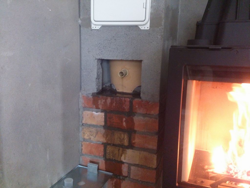

- Подвод наружного воздуха пока не определился нужен или нет, в этой комнате ещё будет кухня, вытяжка и вероятно газовый котел, и подвести есть возможность как по полу, так и через перекрытие с фронтона
- С патрубками подачи воздуха на топке ещё непонятка, в процессе горения там засасывает воздух с таким свистом, ощущения что палишь костер посреди поля в ураган. Но даже с закрытой подачей, полностью она не перекрывается и под патрубком имеется щель (видимо для подмеса теплого воздуха) все равно исходит неприятный свист. У всех это так и уйдет ли после облицовки или надо брать комплект подачи воздуха с коленами и тройником?
- По самой топке нареканий нет, самоочистка работает, медленное горение вообще красота (пусть даже и коптится при этом). Температура воздуха в доме поднимается на ~2 градуса в час, но поскольку топил только наездами днем, а стены ещё очень холодные и отбирают тепло, то в целом я нагреваю дом только на 1 градус в день :)
- Для портала хочу сколхозить что-то подобное третьему фото, ревизию прикрыть дровницей или каким-то нажимным люком-невидимкой

Согласен с отсутствием необходимости разводки горячего воздуха, у меня так-же распределяется тепло. Но промеряйте температуру в дальних комнатах - хватает ли?
По поводу подводки внешнего воздуха к камину - думаю, нужно проводить обязательно. Иначе может возникнуть конкуренция с вытяжками, котлом, общей вентиляцией.
По поводу общего дизайна - в дровах будут жить жучки-паучки, однако.
Особо дальних комнат у меня и нет, замерял - температура на первом этаже примерно одинаковая по мере удаления от камина, а вот что интересно - в комнате с камином холоднее чем на мансарде, все тепло сперва пытается уйти наверх по лестнице
це ж добре
пробилось би. В мене задня стінка так само як у вас зі спальнею. Стіна зі шамоту 12см, прогрівається десь за 4год протопки.
Якщо у Вас 25см,то за день прогріється і буде довго теплою.
чому б не ризикнули? в мене зашита взагалі на ребро в 7см шамотом. Від звичайної цегли толку меньше буде.
Тут питання на якій відстані шамот буде від самої топки. В мене з однієї 5см від топки, з іншої 12см. Де 5-ть - прогрівається швидко до гарячого, де 12 - довше і не до сильно гарячого.

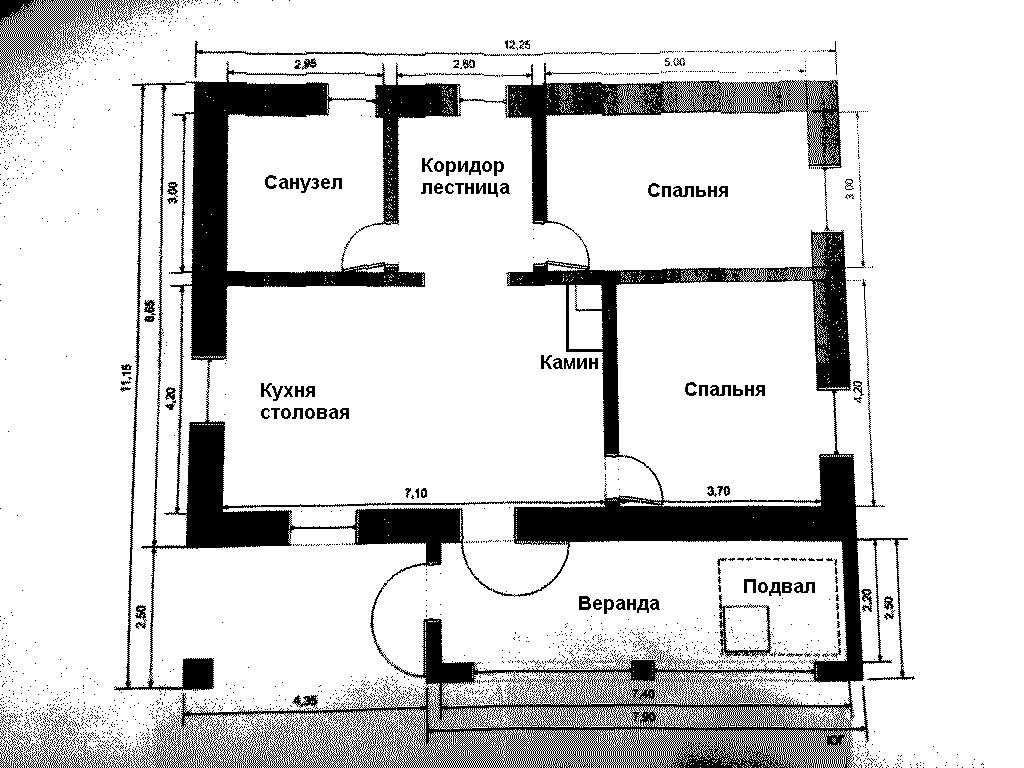

Вам потрібна теплоємка піч. Планування у нас приблизно однакове. Основне тепло буде від скла, його реально буде багато і це тепло буде підійматись в гору на другий поверх.
Як роблю я: топка стоїть ближче до дверей в гостьову, починаю топити,відкриваю двері в коридор де йдуть сходи на другий. Так от на протязі 4год протопки на другому стає відчутно тепліше і комфортніше. При тому,що на другому взагалі батареї перекриті майже завжди.

як це рішився чи не рішився? Він повинен бути. Бажано по полу, утеплений і з уклоном в сторону вулиці.
так от і відповідь чи треба чи ні підвід повітря зовні
комплект

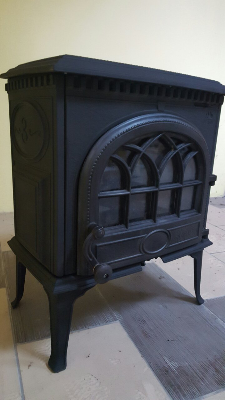

Подскажите, нет финансов на новую, хочу купить Jotul F3(F3TD) б/у. На что надо обратить внимание при покупке? Также вопрос, есть ли существенная разница с зольником или без? И еще, на фото, со слов продавца, F3 TD, но дверь без регулировки и без поддона перед дверью. Что за модель?image-0-02-05-fff8451e6f7c8782e4b780e3a0ed826ee236a1d7c7810b97530fd0df1b433c56-V.thumb.jpg.b21de030353414fb397973333febb5c7.jpg
