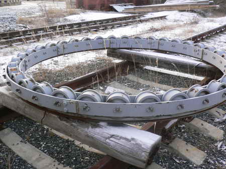

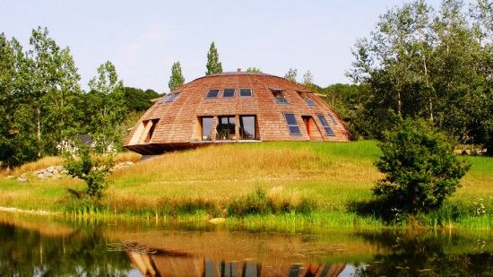

Есть идея построить крутящийся домспейс, но есть 2 проблемы...(остальное мелочи)
1. Открытый упорный подшипник из нержавейки ( не выпускается на просторах СНГ), и скорее всего французы под этот дом разрабатывали и вряд ли продадут отдельно.
2. Из 8 предприятий украины клеющих брус, никто не хочет гнуть такие балки, а собирать кусками и клеить самому не пойдёт (трудоёмко, отклонения большие, упругость балки не та, эстетики никакой)
Четвёртый день ищу подшипник и у нас и в европе - полный глухарь.
Как вариант применение роликового круга на 2-х кольцевых рельсах от экскаватора ЭКГ? (диаметр около 1.5 метра)
Всё остальное в строительстве этого объекта не представляет сложностей.
Может кто чего подскажет???

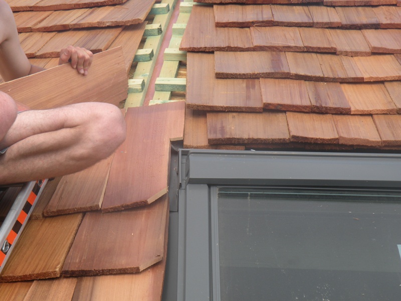

Вот ещё один сайт с массой фотографий сборки домспейс радиуса 7,63 метра www.la-montgolfiere.com/Domespace/domespace-construction-maison-bois-ronde.php?id_page=1201820400
Здесь контретные фото сборки поворотной платформы и привод www.la-montgolfiere.com/Domespace/domespace-construction-maison-bois-ronde.php?id_page=1235602801
Что то не нашел я там фото. Только воздушные шары. Про подшипник- я бы с ним не заморачивался- несложно сварить кольцо диаметром чуть меньше диаметра купола из трубы 30/60 . Закрепить его на бетонной плите фундаменте - а к куполу закрепить 20-30-40 маленьких колес от вагонеток. Дешевая и устойчивая конструкция
А какой диаметр подшипника у французов?

Человек занимающийся воздушными шарами выкладывает на сайте у себя строительство своего домспейса. Та закладка белого цвета открывается и там фото. Только что проверял.
