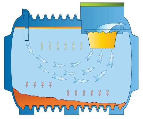

Перечитала всю тему, конечно посмеялась от души)) Но вопрос остался. Пользуемся септиком 3-й год ( 3 кубовая пластиковая емкость, распред.колодец, дренажное поле), сыплю бактерии регулярно, раза четыре открывала распред колодец - посмотреть, не стОит ли там вода, - воды нет. Как все-таки понять - нужно мне уже откачать ил из септика или нет? Или это должна быть просто регулярная процедура, с определенной периодичностью, типа замены фильтров? Какая должна быть периодичность? Насколько я понимаю конструкцию своего септика, в самой бочке уровень при эксплуатации ни подняться, ни опуститься не может - он там постоянный, сколько прибыло стоков - столько и вылилось. Вот если дренажное поле перестанет выполнять свою функцию, тогда появится вода в распред.колодце, но эту проблему выкачиванием септика не решишь, тут придется что-то думать с дренажем. Или я неправильно понимаю?

Открываем ревизию входного тройника, опускаем палочку, вынимаем, смотрим высоту ила. Если до тройника 20см или менее, берем насос и откачиваем не более 70% ила на грядки перед первым снегом.

есть поплавковый датчик(он герметичный и просто висит), его можно повесить над уровнем, и ели уровень поднимется - датчик сработает.. например пищалка начнет пищать, или лампочка загорится....

1. У меня нет входного тройника. Ревизия на трубе, входящей в септик есть, но она сделана исключительно на всякий случай, потому что есть поворот трубы перед входом. И ила в этой трубе не должно быть нисколько, разве что эта труба забьется, вот тогда придется ее чистить. Но это опять же не имеет отношения к откачке септика как я понимаю
2. Как определить эти самые 70%??
3. Совершенно не испытываю никакого желания выливать содержимое септика на грядки
4. Каким образом должна быть собрана жировая пленка?? Вручную? И зачем это соседу?
Уровень чего должен подняться? Объясните мне - я считала что уровень в септике всегда одинаковый - сколько стоков прибыло - ровно столько из трубы и вылилось в дренаж. Я неправильно понимаю? Ткните меня плиз на картинке - какой уровень этот датчик измеряет?
