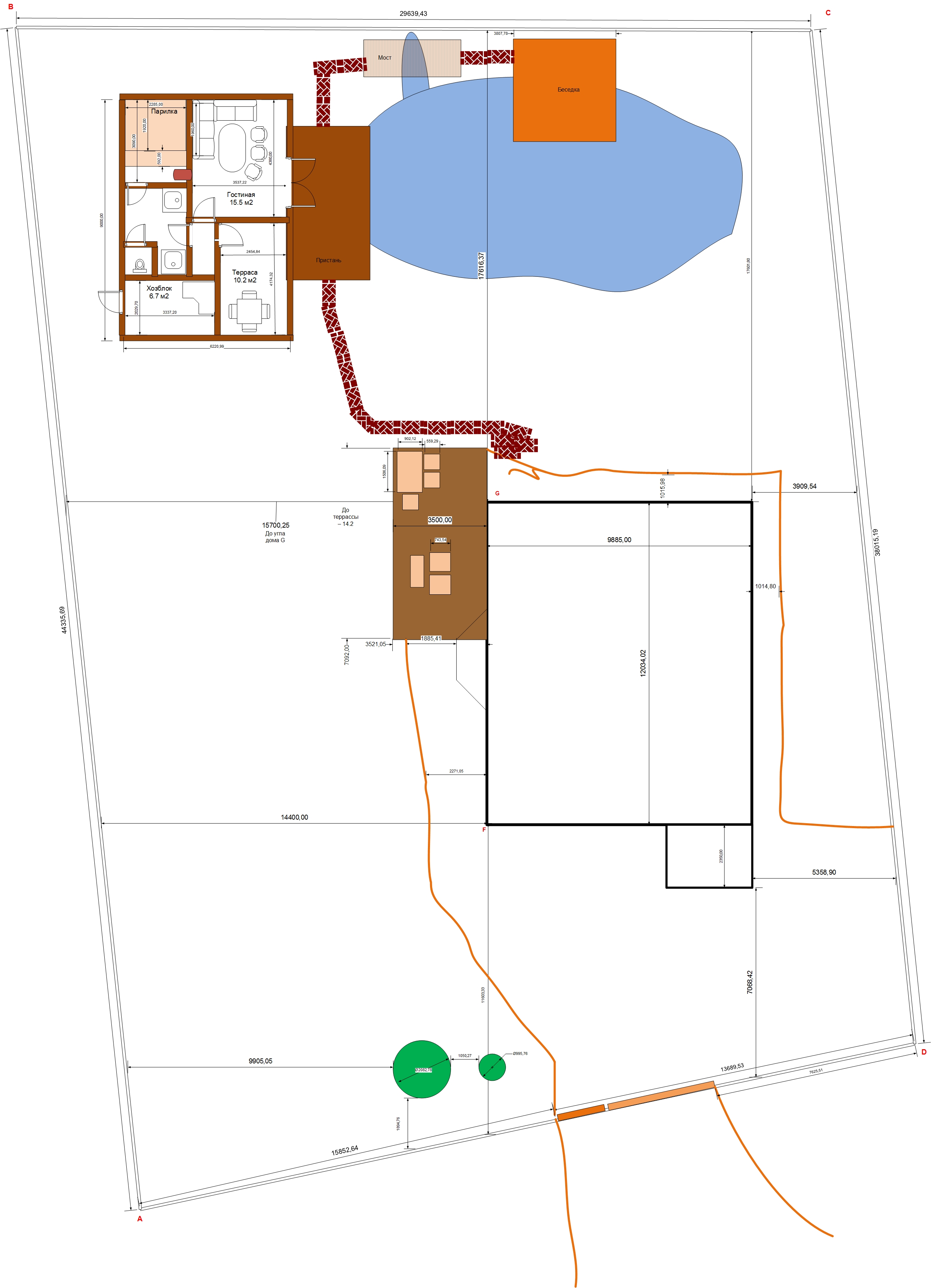

Решил немного позаниматься творчеством. А то мысли об озере и бане не дают рано засыпать.
Итак, в верхнем (восточном) конце участка планируется баня (сруб из бревна) с небольшой террасой и выходом на плавательное озеро (биопруд).
В бане планируется парилка, которая будет обшиваться липовым горбылем. Верхняя полка планируется углубленной: чтобы можно было лечь во весь рост вглубь парилки. Поэтому верхняя полка уходит вглубь парилки на 190 см.
Нижняя полка - в основном для банщика, чтобы стоять.
Гостиная - в основном на небольшую компанию до 4-х человек, но в пике должно "шпротами" уместить и 10.
Гостиная будет иметь террасную дверь - выход на пристань для загорания и прыжков в озеро.
Моечная будет содержать душевую кабину (или душевой поддон). И отдельное место под ведро, которым окатываешься после парилки.
В нижней части строения планируется хозблок для хранения лопат, шлангов, газонокосилки, садовой мебели и т.п.
От озера будет отходить ручеек, а через него проходить мостик (исключительно для декоративного эффекта). Дальше расположится беседка-барбекю, которая будет возвышаться на столбах над озером. Поскольку в этом места может быть зона регенерации озера, плавательная часть не пострадает.
Будет критика?

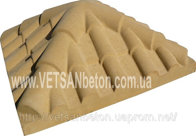

или вот такие бетонные, под черепицу, но вживую я их не видела:(

2. Купить такие элементы. Но другого производителя (украинского). Может, под цвет дымохода. Но может в итоге оказаться полным уродством.
можно взять бетонные крышки крашеные в массе (я себе такие коричневые брал - могу дать контакт) и поговорить с производителем как лучше достичь желаемый цвет - то ли красителем в бетон то ли пигментом в лак по камню, которым их вскрыть чтоб не выгорали
может, какой-то краской их покрыть под медь? типа краска с эффектом "металлик". Такое можно сделать с бетонными?
