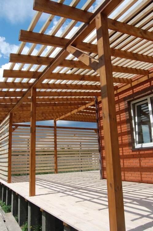

Всем привет. Проектируем навес для террасы. Хочется что-то такое легкое.
Каркас будет деревянный. Замечал, ресторанчики часто используют такие тканевые тенты поверх стропил террасы.
Кто-то может посоветовать, куда бежать, смотреть и т.д.?

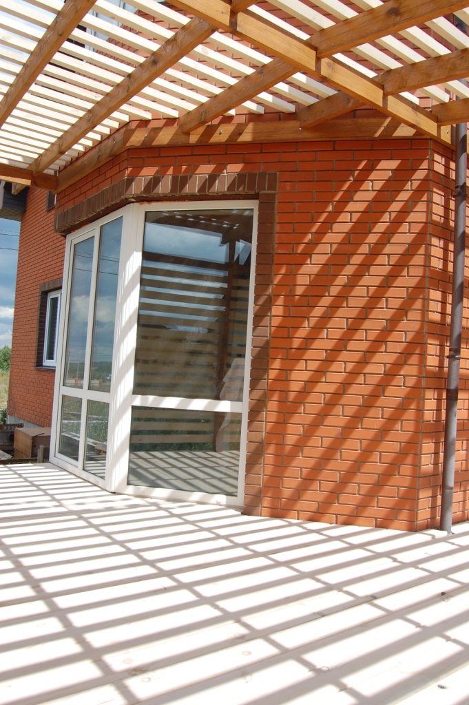

Я вот тоже закончил деревянную часть, но я сделал густо перголу и она дает нужную тень.
Вот теперь думаю теневой тент или прозрачный профиль. только не сотовый поликарбонат(смотрится не очень, а типа профлист из метала, но прозрачный). Как такой вариант?
А Вы можете показать конструкцию такой перголы? А то мы старались смоделировать, а тени там недостаточно показывает
Да мне тоже от одной перголы тоже тени было мало. Пришлось с солнечной стороны зашить стену рейкой. Буду дома -
скину фотки по ним понятно. Проект не рисовал. Импровизировал.

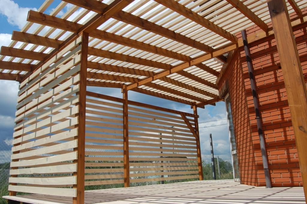

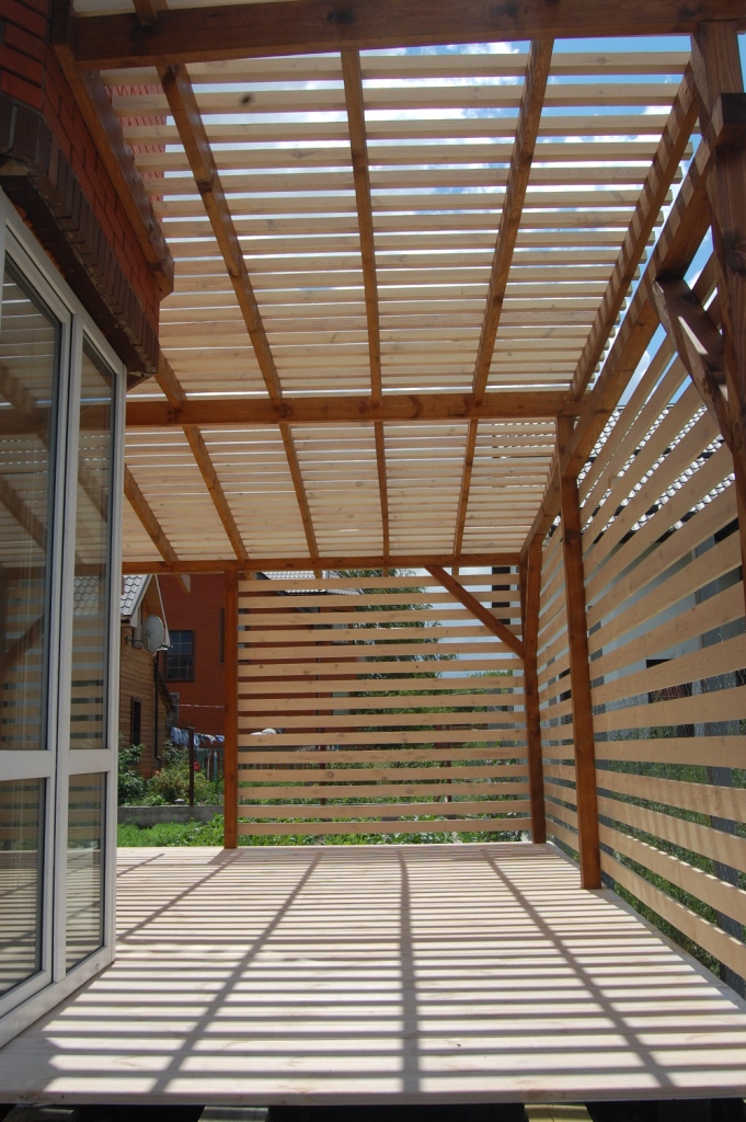

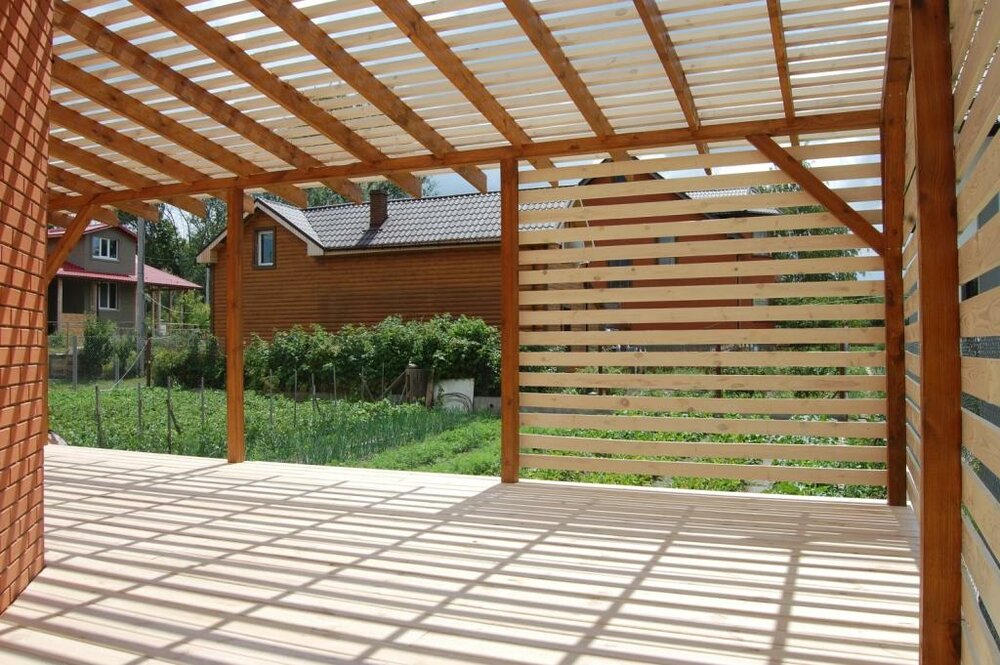

Обещанные фотки террасы в процессе.
смотрю, судя по тени на земле, солнца таки много..
накрывать ничем не думали сверху?
вот же ж и думаю. прозрачный профиль или тент снизу перголлы. Заодно и от осадков в летнее время защитит. На зиму можно снять. Но судя по теням от пергол его надо и вертикально на стены натягивать. Или шторы придумать?
можно ролеты.
не совсем понял, как Вы снизу будете тент прикручивать
Я в воскресенье заезжал на "свой" домик в Ясногородке. Тот же вопрос задавал нынешним хозяевам. Говорят, что желания накрыть не появилось.

дык может ничего не изобретать ? Имхо, но как бы сделала я: тент под стропильной частью ( уменьшаем парусность)...сделать каркас из трубы внутри по форме террассы, каркас будет не видно ...ткань, например от парашюта на люверсы, а в люверсы кольца и потом всю эту конструкцию нанизать на каркас т.е конструкция не будет статичной, когда нужно можно открыть-закрыть...варианты по ткани можут быть разные

там какая сторона?
именно так, но думал без каркаса из трубы. Можно крепления вкрутить в дерево стропил и колонн. А под стропилами их проще монтировать, да и тент "парус"наверно не должен прикасаться к дереву, иначе он там будет грязный и может перетираться.

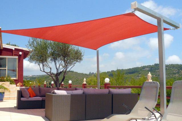

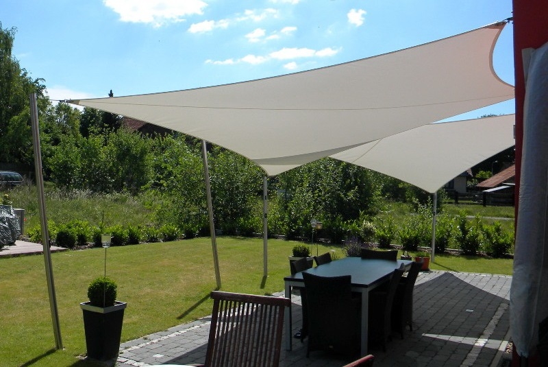

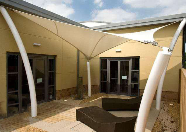

Несколько картинок из сети. Думаю должно получиться.
