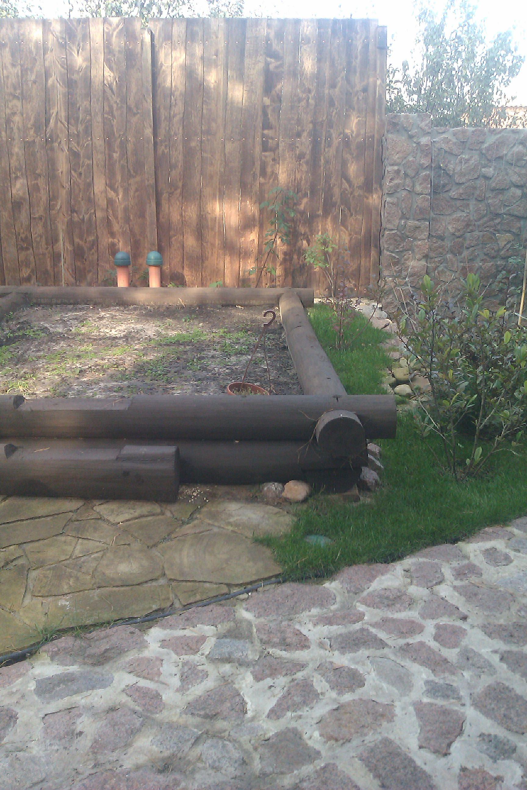

Тут еще вот какое дело: можно раззонировать участок и сделать какую-то зону чуть выше других. Я так сооружал пай своей жене. Теперь она может гордиться тем, что у нее есть свой персональный пай, ну и задача с дренажным полем была решена успешна. Щас выложу фото.

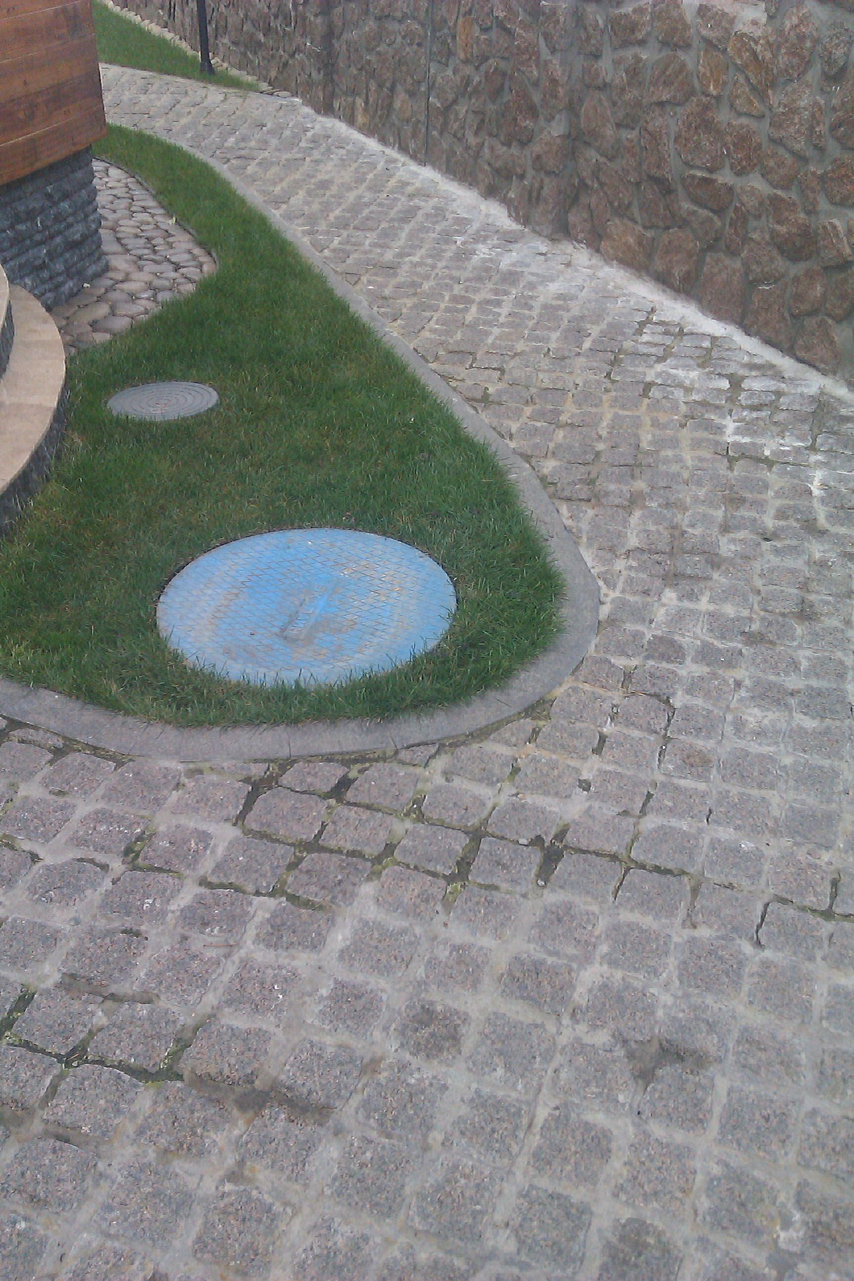

На фотке 3, люки септика. Искусственную травку убрали на зиму.
На фото 1 - пай, а за ним виднеются трубы вентиляции. Летом кусты разрастаются и трубы не видно. Хотя, весной покрашу в зеленый цвет.

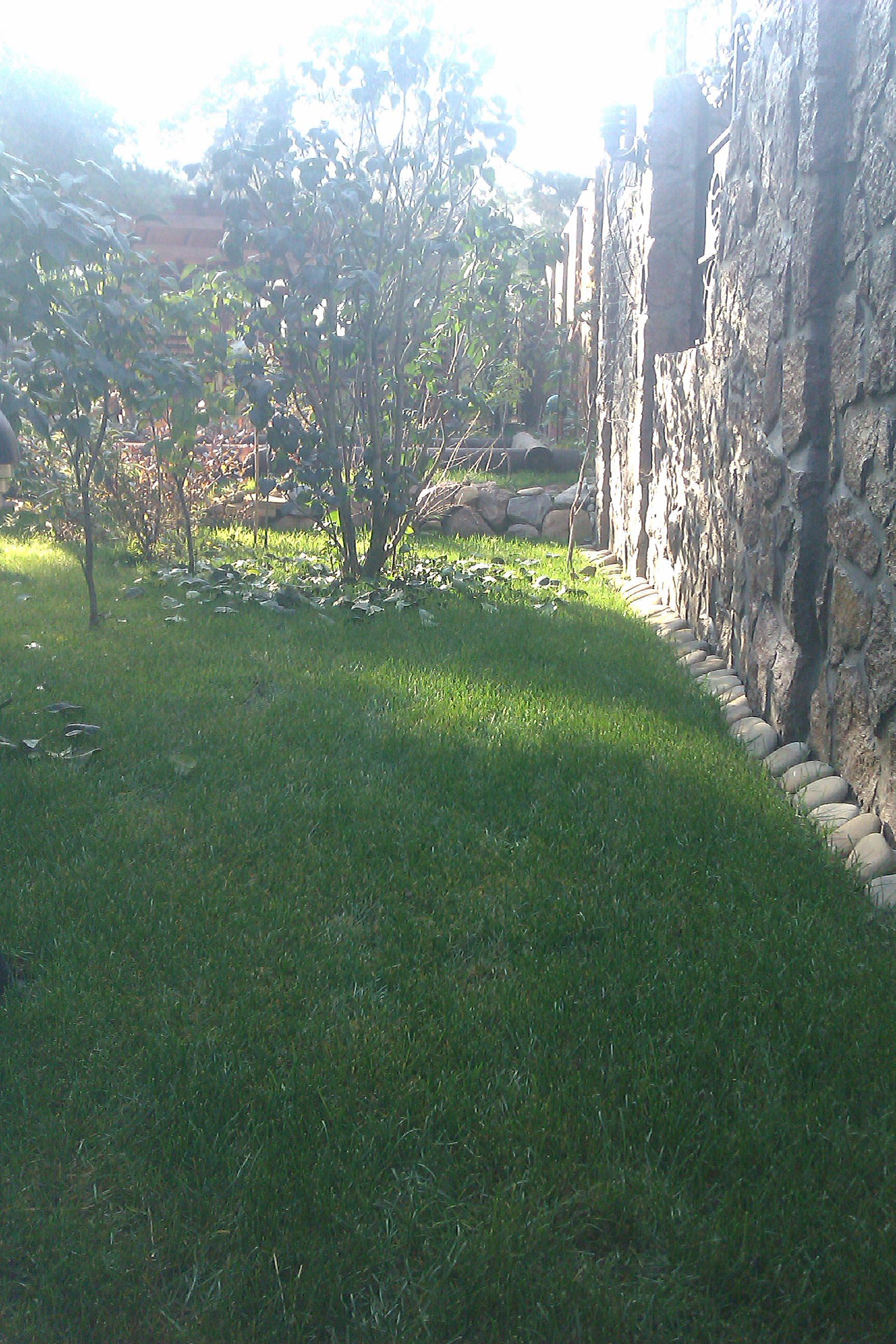

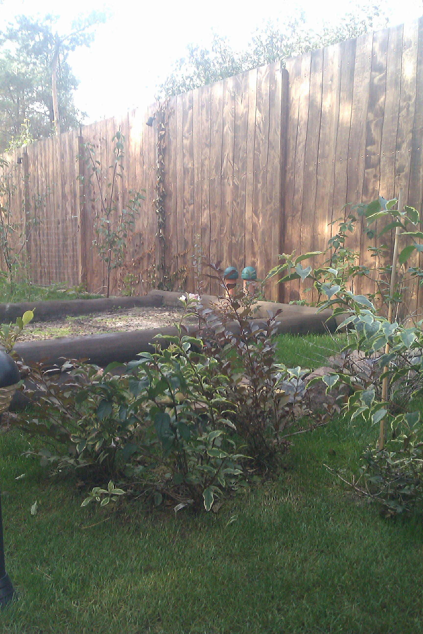

Вторая и четвертая фотка демонстрируют перепад по грунту.
ниче не понял.. а где Топас? у него же вроде прямоугольная крышка (люк)
