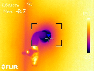

Газовая труба (здесь же). Ее можно утеплить? или по нормам запрещается трогать?

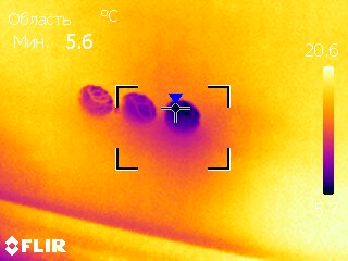

Теперь 2 странных момента. Места штробления труб сантехники, а также подрозетники. Почему они холодные? Ведь снаружи утепленная стена?
Вот это и мне интересно, у нас аналогичная ситуация, подрозетники и штробы холодные.

Юра, по поводу газовой трубы - ее трогать нельзя, утеплять нельзя. Она должна быть голая и крашеная....
