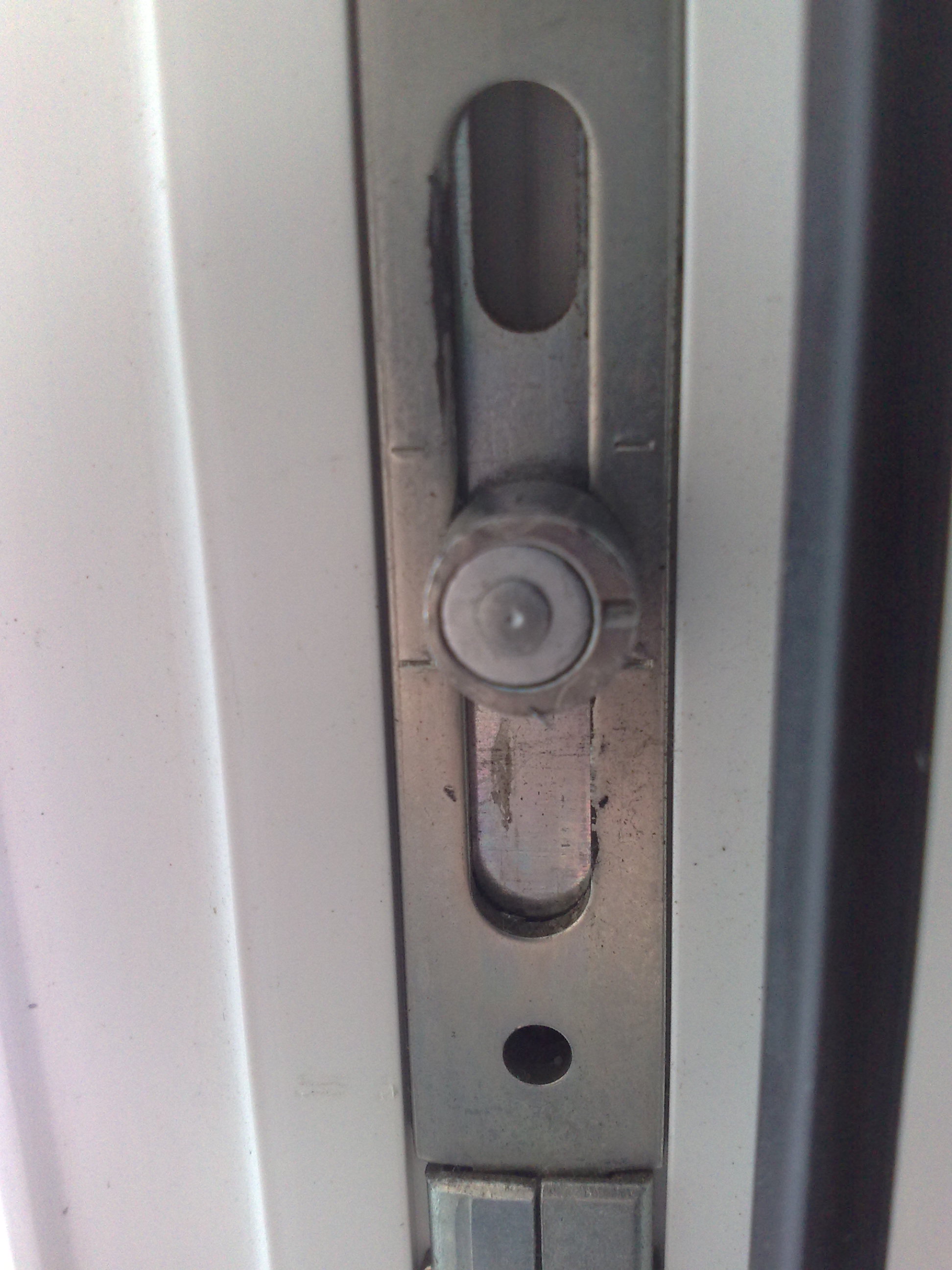

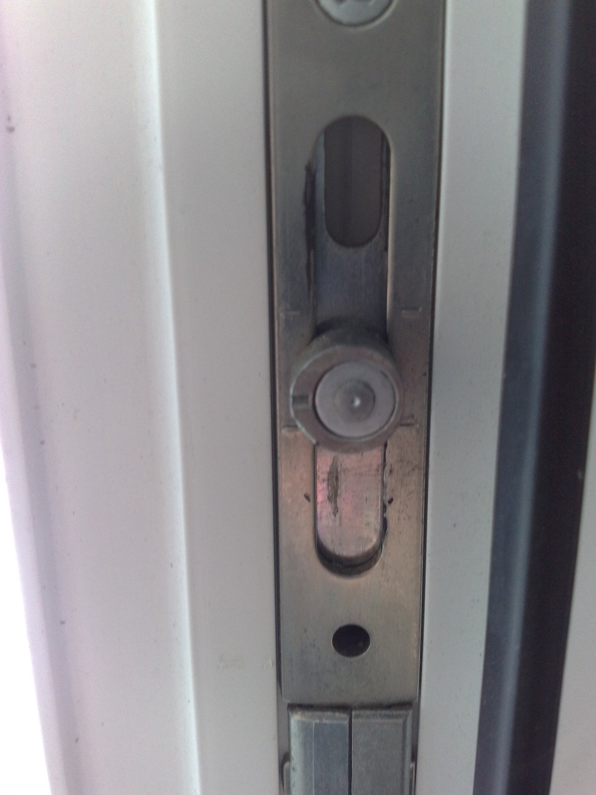

эээ...неее...вентканалы предназначены не для притока воздуха, а для его вытягивания...приток воздуха как раз в твоем случае должен быть через окна...
взгляни еще раз на этот мой пост
Это не совсем косяк, кардинально ты ситуацию не улучшиш..Но зато будешь иметь постоянное небольшое проветривание помещения, что должно быть обязательно ведь в -20 ты не будешь открывать микропроветривание (по ногам будет тянуть)
Ну или ка к варинт нужно отреглировать эксцентрики
На фото 1 эксцентрик в стандартном варианте, створка недожата
На фото 2 эксцентрик в состоянии когда створка максимально прижата к профилю...В основном этот режим предусматривается для момента когда резинки проседают ну или можно менять зима-лето..
Но повторюсь в таком режиме повышенный износ трущихся поверхностей, ну и конечно же резинка более зажата и садится
