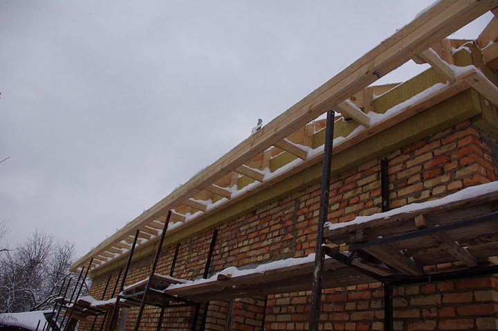

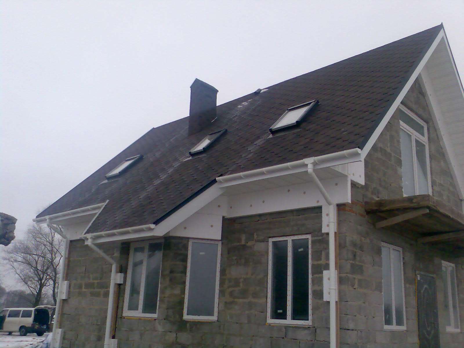

К стенам претензий нет. Есть пару мест в районе примыкания крыши к стенам , где замечены утечки (как их заделать - меня консультировали в этой теме Крышник и мой гражданский "папа" bora-b, за что им отдельное спасибо). Видна полоска между цоколем и стеной (а именно в районе цокольного профиля). Все дюбеля для крепления минваты видны, но через них теплопотери несущественные (сейчас думаю, можно было бы и дюбеля с термоголовками применять - полагаю, оно того стоит). У Михаила к стенам претензий нет. Откосы тоже хорошо сделаны. Так что Вячеславу (Cornett), у которого я заказывал работы по утеплению фасада мокрым способом, большое спасибо за профессионально выполненное утепление. Без мелких огрехов никуда не уйдешь, но они не существенны. Примыкания я заделаю пеной или ЭППС. Пока не столь критично.
Есть еще 2-3 нижних угла в паре комнат, которые показали минусовую температуру (кухня, прихожая и одна из спален). Понять причину - сложно. Как устранить? В угол же не положишь минвату. Кто подскажет?
Больше всего "вопросов" у меня к оконщикам и крышникам.
Почти из всех окон "сифонит" в местах примыкания створки окна к основному профилю (я так понимаю, там где идет уплотнительная резинка). Почти везде - в районе подоконника (там где запепено). Тепловизор четко показал, что проблема именно в окнах (никак не в откосах). Мало того, не в самих окнах, а в качестве установки. Буду вызывать оконщиков (платно или по гарантии) для устранения этих огрехов.
Конечно, сифонит входная дверь. Ничего другого от двери за 1000 грн не ожидал. В этом году поставлю хорошую входную дверь, наверное даже две подряд.

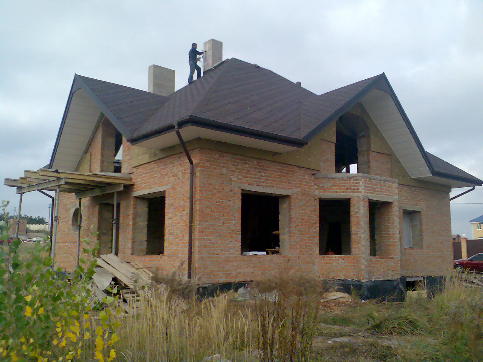

Утепление крыши - тоже очень большая проблема. На стыках стен здания и мансардных скосов (там где мауэрлат) - утечки во всех комнатах второго этажа. Такие же проблемы и на других примыканиях крыши со стеной (изнутри).
Немало делов натворили мыши. Через прогрызанные норы отчетливо видно, как уходит тепло.
Как оказалось, 20 см утеплителя - мало. На чердаке температура над минватой - всего на 5-10 градусов ниже, чем в нижестоящей комнате. Вывод - дополнительные слоя минваты поверх. Думаю, постелить поверх базальтового Рокмина еще стекловату. Так будет дешевле, да и мыши стекловату меньше любят.

Почему появилась Ваша проблема по утеплению крыши....патамушо сначала одели майку,а потом штаны,а пузо осталось торчать:o ...
Т.е. Неправильно уложили утеплитель в крыше в районе мауэрлатов и когда,клеили снаружи,не соединили с утеплителем на скате,лучше это делать одновременно,во избежании мостика холода на их стыке.
Мы,когда монтируем крышу,то стараемся уговорить заказчика утеплить часть стены снаружи,в местах примыканию к нашему утеплению,во время наших работ,типа как на фото.
