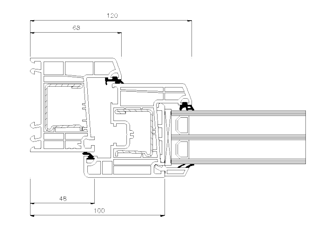

і хочу запитати про відстань між склами
чи формула 4і-8-4-12-4і в 5 камерний профіль Ріхау це добре чи щось варто покращити?
Согласно строительных норм, все створки на втором и выше этажах должны открываться для безопасности. Но мы ж привыкли экономить, поэтому одну делаем глухую, даже рискуя вывалиться из окна.
формула 4і-8аrag-4-12arg-4i будет намного эффективнее при копеечной доплате за аргон.

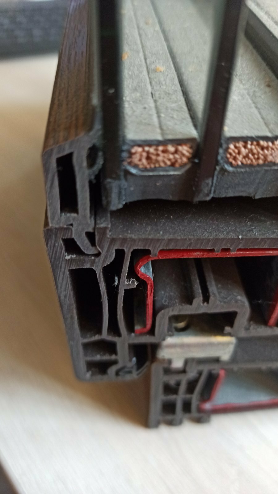

Рeхау 70 і Рeхау Бріліант 70.
1) Яка різниця в ціні й чи варто зараз доплачувати за Бріліант?
2) 40 мм пакет йде лише зі скошеним штапіком (не так добре дивиться), 32 мм із дійсно гарним круглим штапіком.  40мм пакет на 14% тепліший (так?), але круглий штапік на 32мм пакеті явно гарніший, що ж тоді вибрати?
Змінено користувачем Tarasiy
Не рахунок Ріхау не знаю :), але Рехау Брільянт може бути орієнтовно на 20% дорожчий за Рехау Євро70. І тут є ряд нюансів: елементи Брільянта можуть використовуватися в разі потреби в Євро70, додаткові елементи в них спільні, також це стосується армування, тобто різниця може бути і меншою. Якщо впишетесь у 10%, то певний сенс є.
З 40 мм пакетом просто не лишається місця на круглий штапік. Раніше це питання вирішувалося застосуванням криптону в пакеті, але останні пару років з ним проблеми.

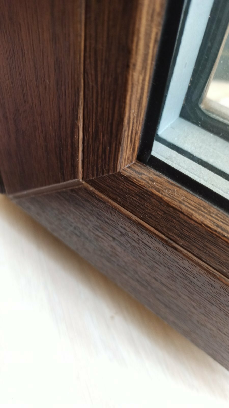

Дякую! А маєте може фото цілого вікна щоб бачити як виглядає штапік 6 мм на вікні Рехау?
круглий штапік такий гарніший) а чи в Рехау є круглий штапік для пакету 36 мм?
чи якщо круглий штапік - то зразу переходимо із 40мм на 32мм?
Ну так, я сам собі поставив Є70 з 32 пакетом і круглими штапіками, але 40-й тепліше. Мусите визначитись з пріоритетами. І хочу сказати, що з часом Ви перестанете помічати, який штапік на вікнах.
Під 36 пакет у Рехау є 10,5 мм штапік, але тільки плоский або фігурний, але не впевнений, що фігурний є в когось з українських виробників.
