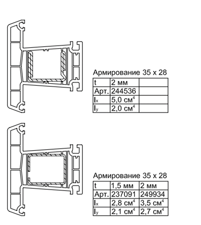

Яке армування імпоста витримує більше вітрове навантаження? Мене трохи збиває маркування осей Х і У...

21 минуту назад, Tarasiy сказал:
Ветровая нагрузка по оси "Х"

13 годин тому, Tarasiy сказав:
При розрахунках на вітрове навантаження до уваги приймається значення Ix.
