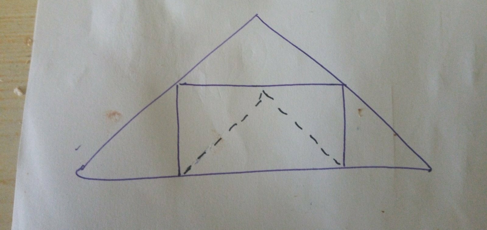

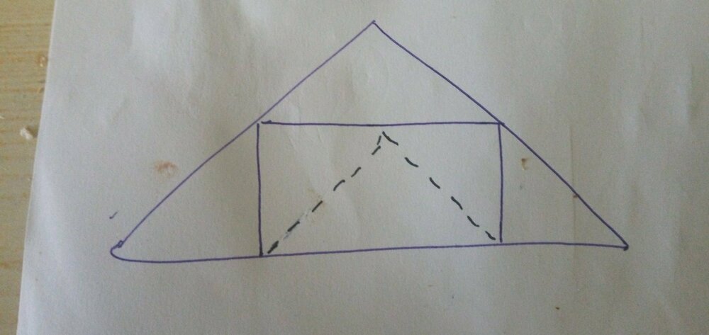

Нужно установить окно треугольной формы на крыше в кукушке. Размер 3520 по горизонту и перпендикуляр к вершине треугольника 1070мм. К каким фирмам лучше обратиться? окно должно открываться частично и деление нужно не страшное. В паре контор побывала - грустно. Господа-оконщики предложите нормальный вариант.
Во первых цвет окна (есть ограничения по длине цветных профилей). От этого зависит будет ваше окно из одной или из двух конструкций. Во вторых количество и конфигурация створок. Желаемое открывание - поворотное, поворотно-откидное, откидное. Учитывая эти моменты можно конструировать конфигурацию проёма.
Цвет белый. Южная сторона. Все остальное можно обговаривать. Жестких требований нет. Понимаю, что неудобно делать окно такое. Конфигурация створки - хочется, чтобы вверху вершину треугольника не глушили. Т.е. створка получается 5-угольной. Открывание при этом думаю лучше поворотное? Все предложили с глухим верхним треугольником. Смотрится убого - высота 1070 - получаем створку высотой 600 и шириной близкой к этому.
Враховуючи зауваженя Аліка, треба поєднати надійність і прийнятний Вам вигляд.
А ВИ не думали над такою розбивкою - щоб замість малої створки 600х600  - зробити посередині більшу відкидну створку, а решта розподілити навіть на окремі конструкції (відповідно де технічних рекомендацій)

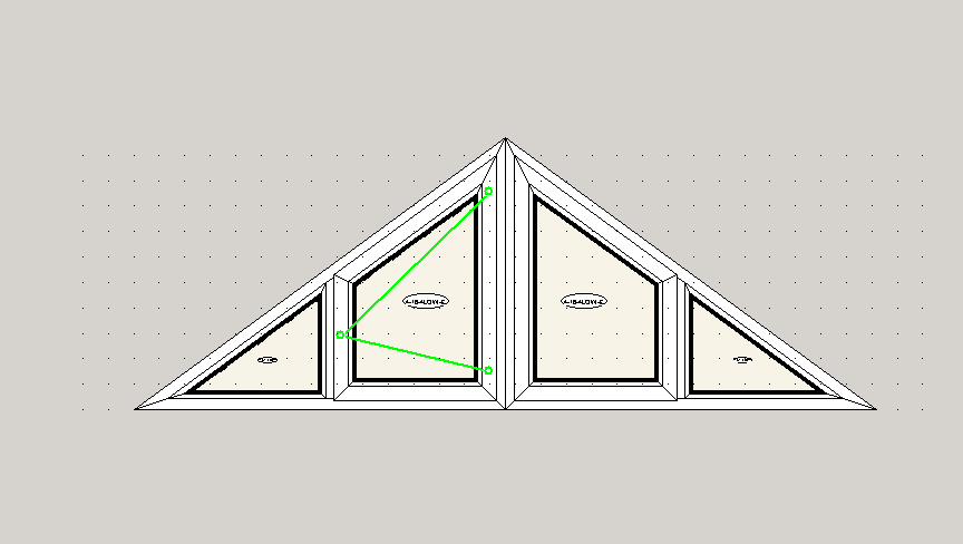

В 06.11.2021 в 18:47, Алік сказал:
Есть вероятность, что вершина пятиугольника при открывании упрётся в откос.
Из-за проседания створки?

Мне все в принципе такую конструкцию и дают. Только меньшей ширины.  Учитывая ширину профиля немалую - получается черти что. Поэтому и интересуюсь у спецов - какие есть варианты вообще.
2 години тому, semengv сказав:
Нет, просто откосы ведь будут треугольные и при открывании створка может в них упереться. Но может и не упереться, всё будет зависить от ширины откосов и расположения окна в проёме.
Возможно понравится такой вариант. Но возможно и с пятиугольником будет всё нормально.
Класно Алік придумав, щоб ставити завіси по довшій стороні, так звісно, надійніше)
Если поставить навесы с другой стороны, створки не смогут открываться, только откидываться на проветривание
