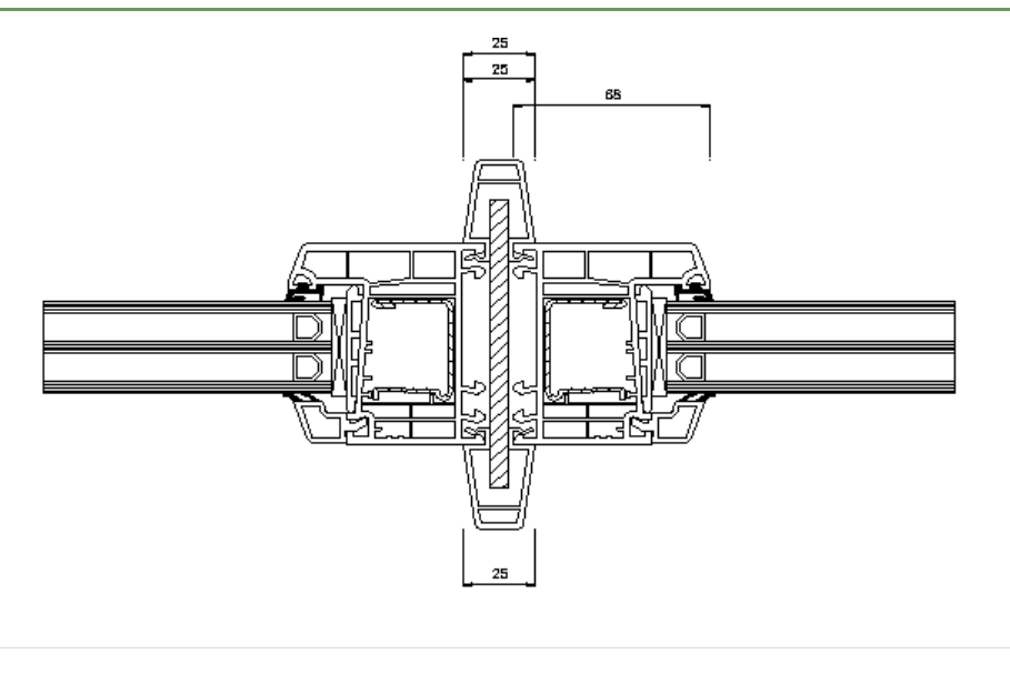

Пластина посилювача 100х6мм між двома конструкціями від підлоги до перемички..
Як її в наших реаліях краще закріпити вверху і внизу проєму?
Пластина потужна  і тому й треба потужно закріпити її в перемичку і в підлогу (перекриття) ... А в нас є лише зазор 20 мм на пінку...

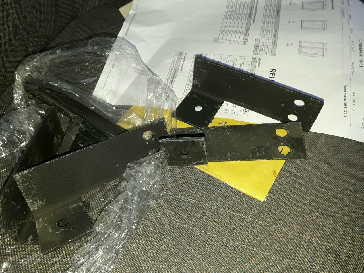

За допомогою консолей.

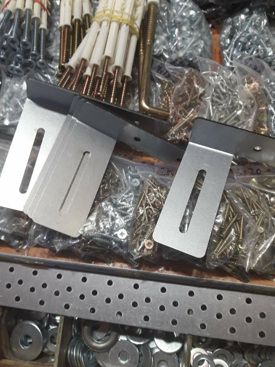

20 мм зазору до початку рами вікна / рами дверей  хватить щоб закріпити консолі із пластиною?
1) чи кріплення консоль - пластина ховається навпаки - не в монтажному шві 20 мм а в самому стику профілів?
2) саму пластину 100*6 мм  є сенс брати на всю висоту проєму (не віднімаючи пару см монтажного шва)?

1. Консоль кріпиться безпосередньо до пластини, причому, верхнє кріплення т.з. "плаваюче".
2. На всю.

на якій висоті від перемички /підлоги робити кріплення пластини 70х6 мм і консолі?
саме кріплення пластини 70х6 мм і консолі (болт/шуруп по металу) має сховатися в зазор між зєднуваними конструкціями? (там хіба ножки профіля дають зазор  7 мм...? )
чи саме кріплення пластини 70х6 мм і консолі  має сховатися в монтажний шов висотою 20 мм?

10 мм на узел сопряжения конструкций через пластину согласно рекомендациям Рехау
25-30 мм на монтажный швы, геометрия проёма не всегда идеальна, чем больше размер конструкции, тем больше зазор на швы, если проем идеальный по ширине, высоте, уровню и диагоналям, достаточно 20 мм
Соединение двух рам через пластину имеет свои особенности:
Во первых все места соединения пластиковых элементов узла необходимо просиликонить (это мало кто делает, но так рекомендует производитель профильной системы), во вторых крепеж необходимо производить в шахматном порядке. Пластина должна быть установлена между потолком и полом в натяжку (подобно струне), после этого производится выравнивание конструкций по уровню, затем сверление в рамах и фиксация крепежом. Крепеж желательно утопить в армирование рамы до упора. Со стороны головки крепежного элемента (саморез со сверлом) отверстие необходимо сделать большего диаметра, что бы саморез свободно проходил в армировании рамы до упора головки самореза не нарезая резьбу, во второй раме отверстие должно соответствовать диаметру самореза (саморез нарезает резьбу и притягивает раму).
учитывая сложность проведения монтажа, рекомендовал рассмотреть вариант выполнения работ монтажниками имеющими опыт. Неправильный монтаж может привести к напряжению в раме конструкций и как следствие разрыв по шву нижних углов рамы.
