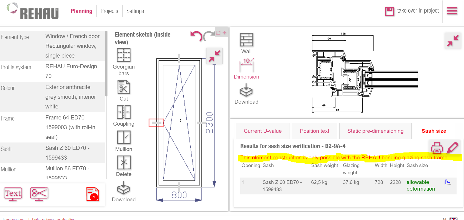

Якщо з часом буде балконний блок = двері на балкон на всю висоту (2300мм, 3 скла) і це віконний профіль як завжди в таких випадках, то для балконного блоку Рехау 64 мм коробка це робочий варіант? Петлі нижня і верхня балконних дверей достатньо надійно кріпляться в 64 мм коробку? з яким армуванням краще, а з яким небажано для 64 коробки?
Змінено користувачем Tarasiy
В балконних дверях може бути і 64 рама, але з такою висотою я би радив більше уваги приділити стулці. По обмеженням проходить тільки з армуванням 35 x 28 x 2 - 1244536 арт. А якщо в кольорі, то ще і вклеювання склопакету потрібне.
Ви плануєте ставити "глухар", а потім доставляти стулку? Ще той менінгіт. Ставте одразу.
Дякую, вже як до того дійде то зразу буду ставити стулку)
1) тобто армування стулки 35х28х2 але не просто так -  не типове арт 1244526 буква П
а сама 1244-536 де справа і зліва є ПОДВІЙНИЙ ШАР металу через загин?
2) на скріншоті в рамі 64 теж показано П армування з подвійним шаром металу - це ілюстративно? чи в коробці теж потрібно суто саме таке найбільш сильне армування із подвійним загином?
Я би радив саме 1244536 з подвійними загинами. Бажано оригінальне від Рехау.
В коробці не так суттєво, яке армування, але, як кажуть, кашу маслом не зіпсуєш. :)

засклення балконних дверей:
Є думка що горизонтальний імпост на висоті 80 см це добре - стягує сторони.
Є інша думка, що навпаки, єдиний склопакет краще розклинити.
Наскільки це важливо (поряд із правильним армуванням)?
Я за варіант без імпоста, але при правильному розклинюванні обидва варіанти мають право на життя. :)
