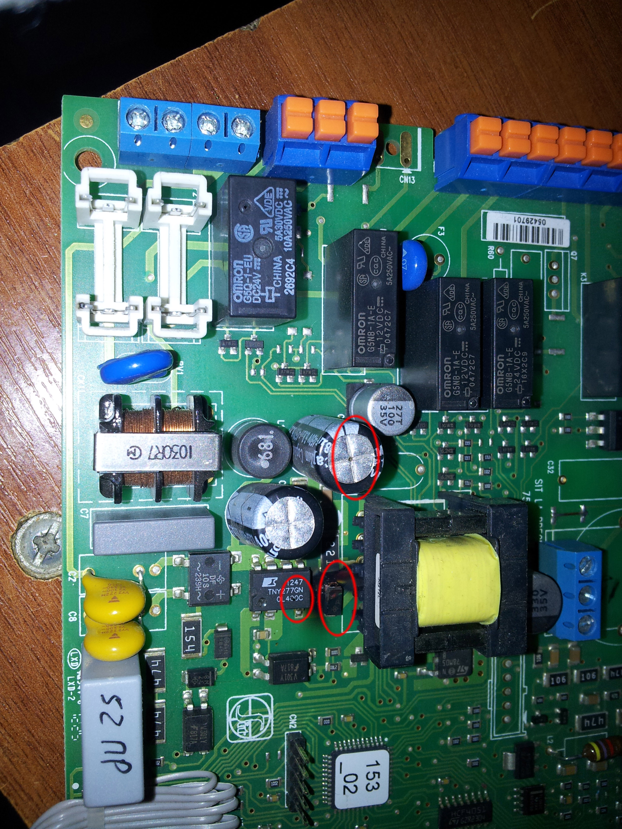

Выгорела микросхема импульсного источника
питания и шунтирующий диод.

Ну всеже, я думаю что проблема у Вас больше всего в Кебо.
А варистор не отработал выходит.
Не, щас он не очень уже актуален, лето на носу, а подготовка ГВС однако наверно на газовом котле, не так ли?
Варистор цел! по крайней мере визуально.

варистор цел, электролиты по входу целы, умерла только микросхема БП, так она и сама может помереть, без внешних факторов. Она стоит 15 грн.

Визуально редко видно что пробой.Замерить сопротивление, предохранители просто так не горят.
И на фото не видно дырявых конденсаторов,раз такая петрушка прозвонить все электролиты , желательно глянуть их ESR
Может и сама выгорела?
TNY277GN-TL
Вспомнил, гм, и как я запамятывал, сам же ж бегал. У меня года три назад такая петрушка была у кума, как раз 3-4 января, вот визуально такая же микруха вылетела, хорошо что Имрад как раз один день между праздниками работал, отделался только этой микросхемой, а то ценник на плату 200дол был. Ну а котел на стабе Люксеоне однако, после того на Алектроне теперь.

Седня починили мне плату. таки кондеры сгорели, ну и диод с микросхемой. варистор цел.
котел пока пыхтит-греет...
