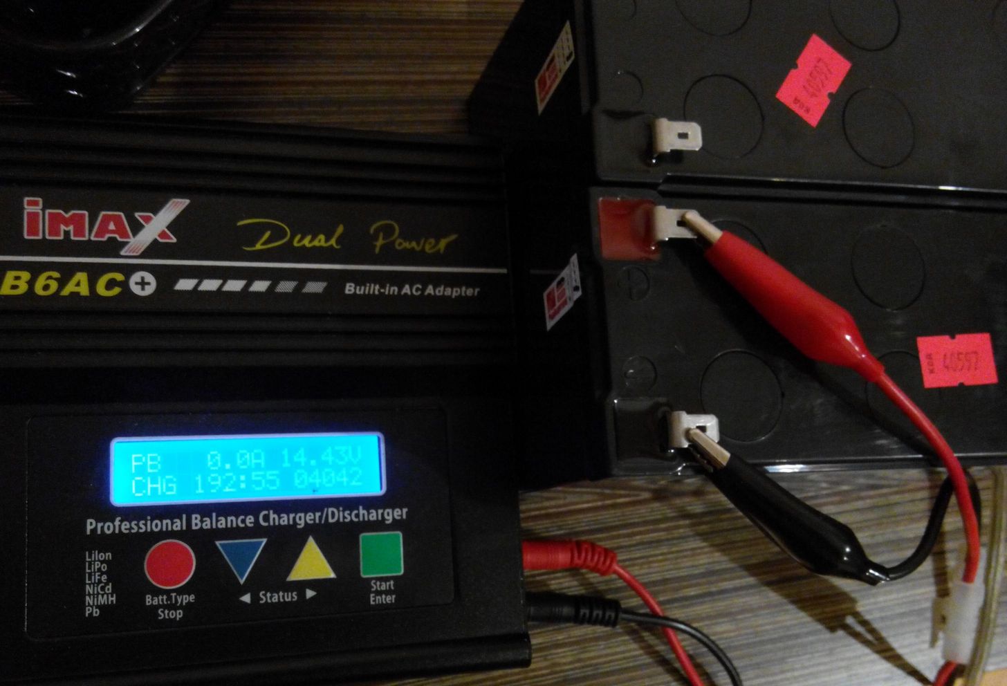

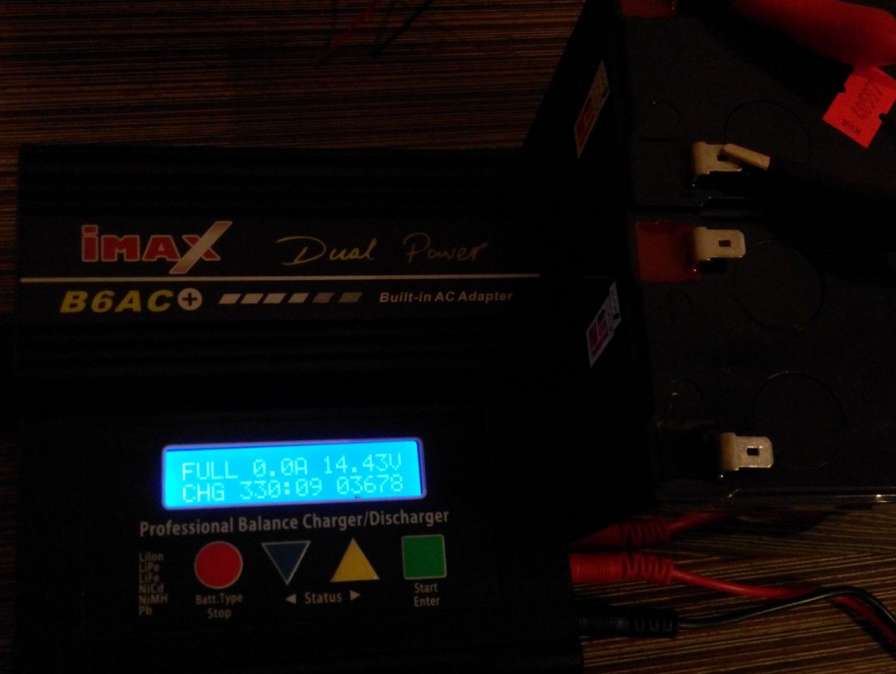

Зигзаг Удачи Опубліковано: 18 грудня 2014 Поділитись Опубліковано: 18 грудня 2014 Что-то я не понимаю в емкости аккумуляторов. Купил пару новых фирменных аккумуляторов. После проверки умной зарядкой показали что вместо 7 А*ч в них только 3,7 и 4,0 А*ч. Как такое может быть? Эти сдавать обратно или смириться с тем, что даже у фирменных реальная емкость в два раза меньше заявленной? Посилання на коментар Поділитися на інших сайтах More sharing options...
А.Р.Бородач Опубліковано: 18 грудня 2014 Поділитись Опубліковано: 18 грудня 2014 А вес у них какой? У фирменных такого быть не должно. 1 Посилання на коментар Поділитися на інших сайтах More sharing options...
ws4 Опубліковано: 18 грудня 2014 Поділитись Опубліковано: 18 грудня 2014 Зигзаг Удачи Мож недозаряжены банально? Ну и вес не лишним было бы проверить. Я бы засунул эти батареи в бесперебойник, оставил заряжаться на ночь скажем, и потом разрядил бы бесперебойник 100 Вт лампочкой например и сравнил бы данные с графиком www.apc.com/resource/include/techspec_index.cfm?base_sku=su700inet Вообще судя по тому что рассказывал 4587derek - очень может быть что зарядка в бесперебойнике даже умнее... 1 Посилання на коментар Поділитися на інших сайтах More sharing options...
olegaa2 Опубліковано: 19 грудня 2014 Поділитись Опубліковано: 19 грудня 2014 Что-то я не понимаю в емкости аккумуляторов. Купил пару новых фирменных аккумуляторов. После проверки умной зарядкой показали что вместо 7 А*ч в них только 3,7 и 4,0 А*ч. Как такое может быть Китайцы не ставят нужное количество пластин.;) Добавлено через 1 минуту А вес у них какой? У фирменных такого быть не должно.Для веса китайцы ставят вместо свинцовых пластин стекло! В интернете полно фотографий на эту тему. Посилання на коментар Поділитися на інших сайтах More sharing options...
