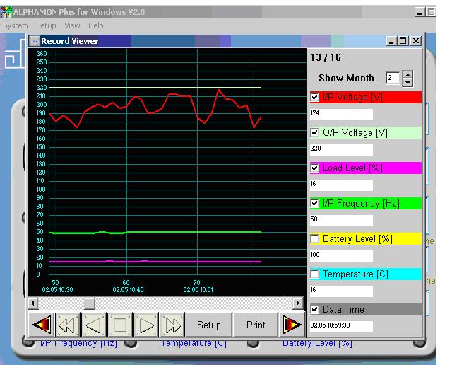

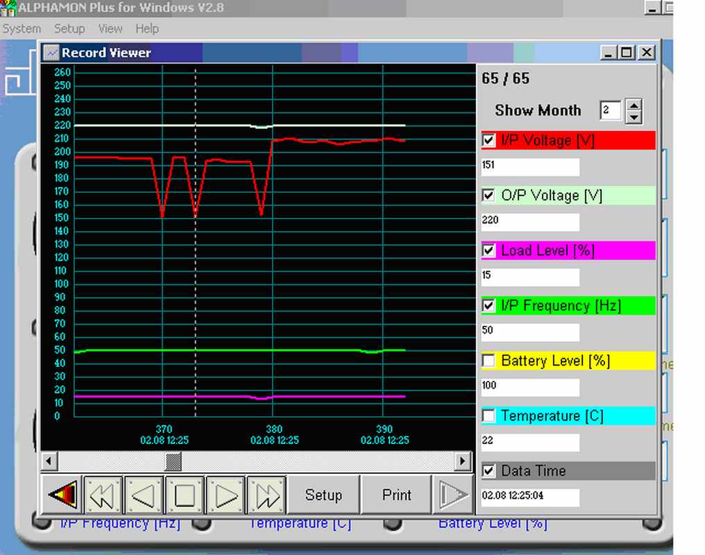

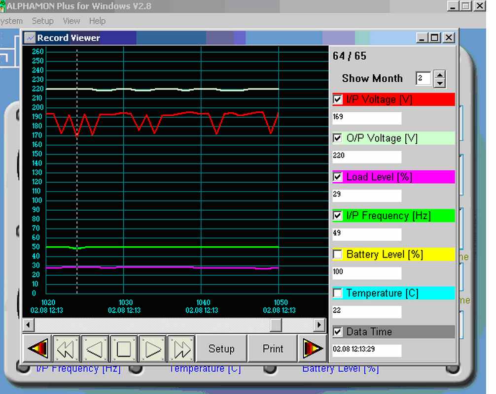

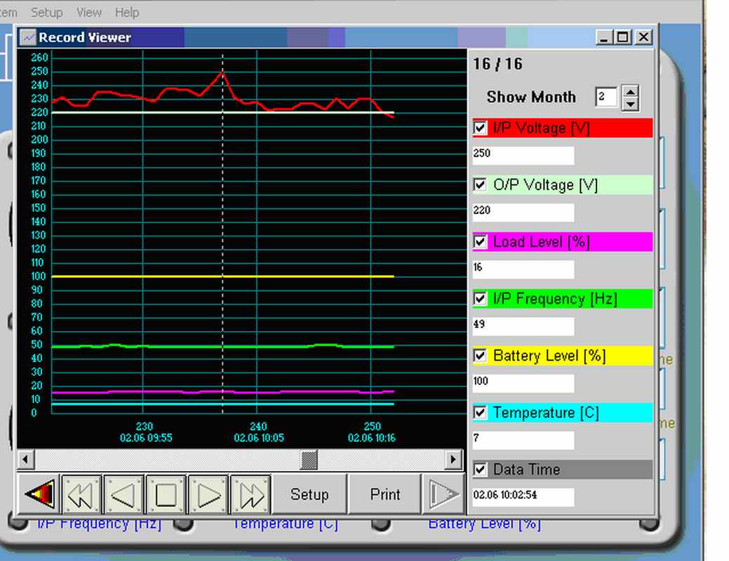

По ИБП - когда вселялся в дом, пребрал несколько ИБП с чистой синусоидой. В бюджетном секторе большая часть глючные. Основная проблема - плохо стыкуются с большими АКБ. То недозаряд, то перезаряд до кипения. Остановился на SinPro-180. Уже 8-й год, полет нормальный. Один раз предохранитель менял. А в сети у меня полная ж...па
