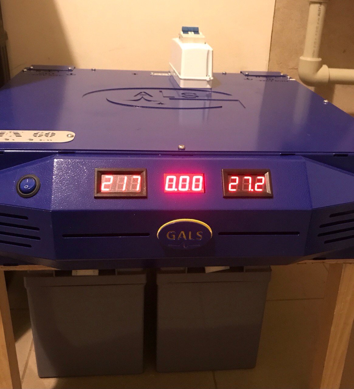

А покажите как в тысячу на конкретном примере? Разумеется это будет исключительно ручной ввод резерва
15 минут назад, bs0d сказал:
ИБП ФОРТ FX60S, две гелевый батарейки по 100А. Что касается ручного ввода, после пары месяцев наблюдений (хотя скорей размышлений) специально допилил трехпозиционный переключатель (видно на фото, лежит сверху на корпусе). При пропадании электроэнергии переключаю на работу от инвертора. E233FE20-841F-4643-B6AA-3F33B7ACA9B1.thumb.jpeg.8ffb6a6771d596903e259dabf800c68e.jpeg
35 минут назад, Скромный прораб сказал:
Балансир добавьте

12 часов назад, mib сказал:
Балансир добавьте
Подскажите, если не затруднит, какой и схему подключения, зарядный ток 7А, плиз.
