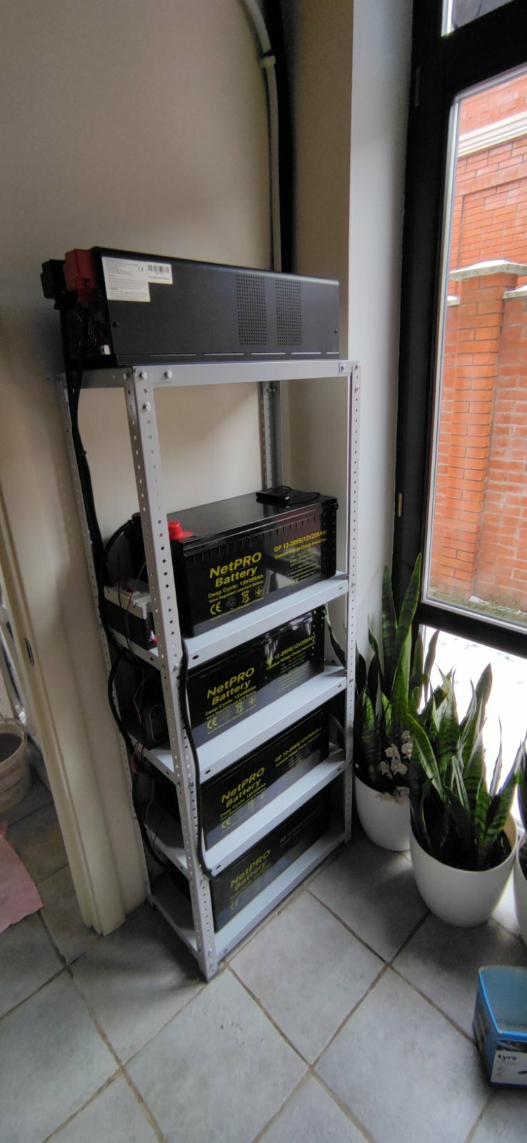

20 часов назад, SergeyGM сказал:
Сколько места будет занимать такой стеллаж? в жилом помещении свинец лучше не ставить?
AGM и GEL в помещении норм

В 27.12.2021 в 20:04, bs0d сказал:
Дак при потреблении 300 ватт - это будет 20 часов, чего вы сразу клиента отпугиваете? В двушку можно уложиться с 6часовым буфером и без инвертора на 6квт, не?
Тоесть скважинный насос вас не смущает?
15 минут назад, Narval сказал:
Не смущает, т.к. его работа и пуск вполне могут обеспечиться 1.5квт инвертором с 200% перегрузом (мой PEDROLLO 4SR2m/20-PD заявлен как 1.1квт, что какбэ не мало). Накачать ГА 100л - минута рабочего времени. Да, для многочасового полива аккумуляторов будет маловато, но с таким же успехом на аккумы можно повесить электрокотел.
Я теоретик, опять же, тут есть кому поправить, если я сильно ошибаюсь в своих суждениях

3 часа назад, bs0d сказал:
Ваш насос при пуске минимум 3,5кВт хаванет и то если он метров на 20-30 опущен, ниже больше. Если есть погружной насос инвертор 4кВт это самый самый минимум.С учётом освещения, телевизора… практически на пределе.

4 часа назад, bs0d сказал:
Сильно, не единичны случаи когда генератор в 3ква не может вытащить глубинный насос в 1.5 квт.

Смотрите цифры очень примерные
один кВт*ч запасенный будет стоить 300$ собственно если говорить про котел то таких вот квт нужно запасти хотя бы 20 это получается 6000$
Дальше вам нужен инвертор который долго сможет работать под нагрузкой хотя бы 4 кВт это еще минимум 1000$
Если он будет на 48 вольт то это ток 100 ампер по dc шине соответственно они должны быть в руку толщиной
вообще как в теории так и на практике это возможно но обычно это удел или датацентров или банков ну или тех кто камин топит деньгами :-) потому как этого вот запаса батарей хватит всего на 5 часов, а за это время практически любой дом заметно не остынет
если нужно резервировать только скважину то вы упираетесь только в мощность инвертора, а запас батарей легко уменьшается вчетверо/пятеро
но скважину можно прорезервировать увеличенным гидроаккумулятором
а дальше остаются мелочи в виде света телика, холодильника и то он под вопросом так как если в него постоянно не смотреть то 12 часов он и так продержится
но даже если с холодильником это всего 300 ват*ч и инвертор уже может быть на 24 вольт и 2 кВт
а если без холодилтника то и 12 вольт и на 1000ва
собственно это все в деньгах отличается в разы
Имеете какой-то опыт в этом направлении? Имеющегося 100л бака с ~30л воды на борту - мне кажется маловато, второй бак втулить некуда, а 200литровый взамен, например, будет стоить до $300. Есть подозрение, что лучше эти три сотки инвестировать в инвертор, чем в "бочку"

11 минут назад, bs0d сказал:
У нас в городке 5 скважин и на каждой бочка на 300 литров, это все на 100 домов, минут 30 какая никакая вода есть после отключения электричества, но напомню это на 100 домов
300$ может не помочь, но если у вас насос типа малыш и в колодце то там и 100 может хватить
так что все от насоса зависит и глубины
