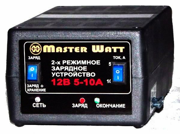

Но я бы при уже наличит ИБП взял бы зарядное от Мастерватт , робот12 например.
Или самое маленькое на 5-10А - supervolt.dp.ua/p501541508-avtomaticheskoe-zaryadnoe-ustrojstvo.html
