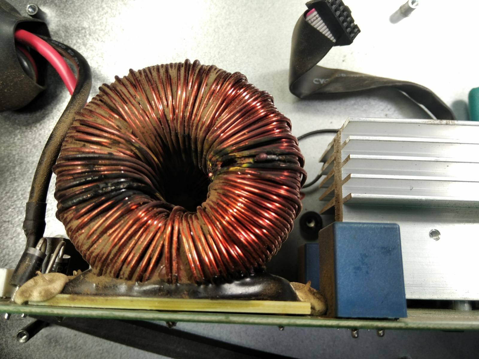

molDING, дак вот как, по фото выше, гарантия иль нет?
там три вопроса:
- маркировка не понятная
- длинна 3м
- сечение 16кв при инверторе 5кВт
делаем по гарантии или нет?

Если "цепляться" к сечению провода то нужно понимать что там у Вас - медь или крашеный алюминий?  Но важнее этого понимать напряжение батареи, чтобы оценить просадку напряжения на проводах.  Если 96 Вольт, например, то просадка вообще не существенна.
А с красно-черной маркировкой проводов - это огонь конечно (Facepalm). Силовой каскад "крякнул"?

Ок 48В. 5кВт. Медь. Кабель норм. Но 16мм.кв.
Да dc/dc + половина моста

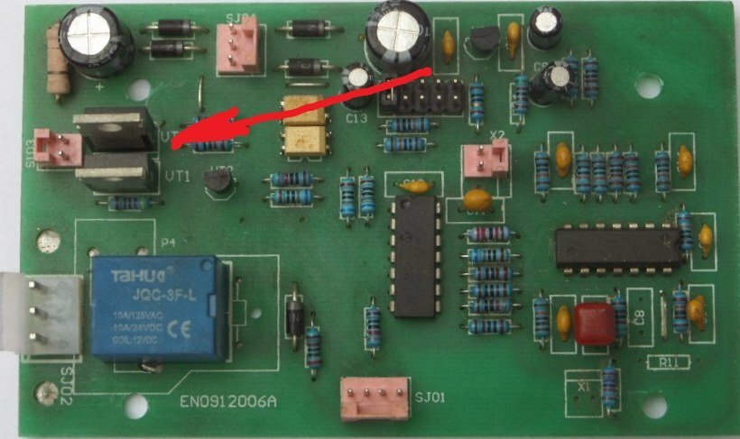

Вот фото платы с установленными транзисторами

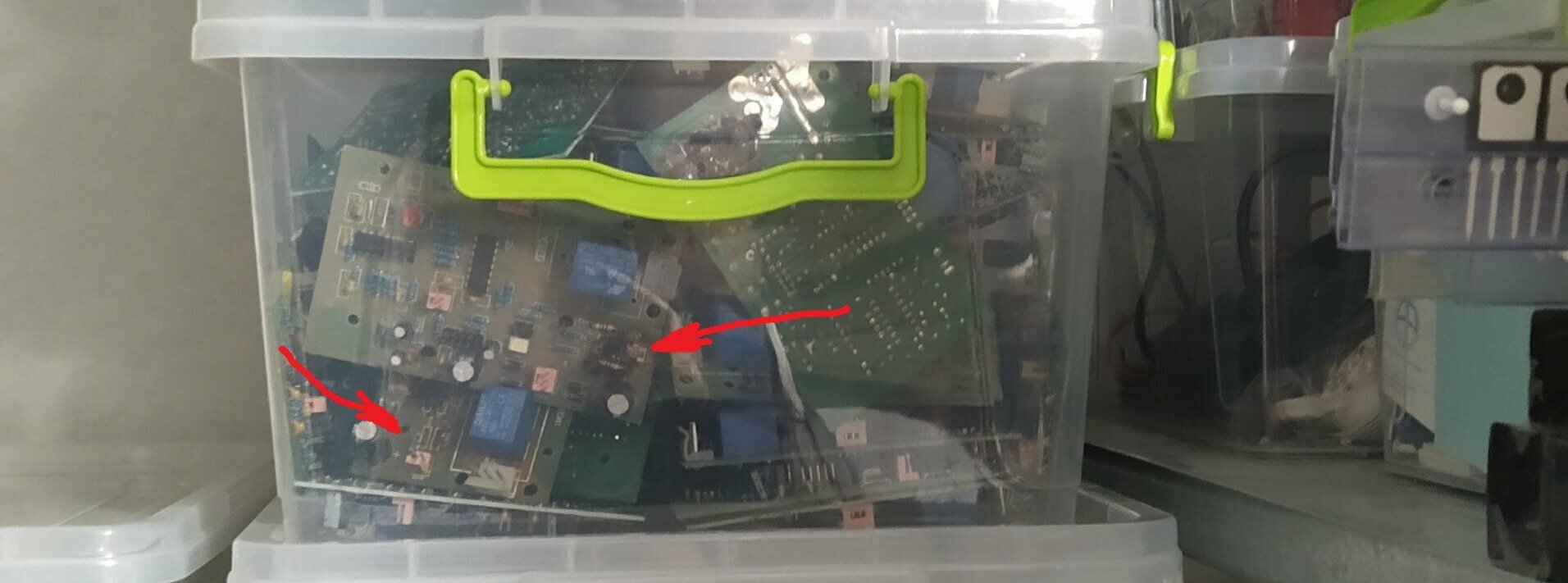

Вижу у нас * специалист* по платам Rucelf 🤦😁😁😁
TIP31/TIP32 устанавливается в 106-е платы. В этих ВСЕГДА шли 41/42
ВСЕГДА
Горелые платы...ничоси , в сервисе и горелые платы есть , невероятно !!!
Платы ИБП - что еще ВАМ показать? Склад , бухгалтерию , процесс ремонта? Я исправлюсь, я всё сделаю.
Может для начала представитесь ?
А то будете звонить в КОДИС , и попадёте на СЕРВИС. И как я с ВАМИ буду безымянно общаться, не подумали ???
Я хоть буду знать кому запчасти не продавать😁
Змінено користувачем dneprstab

При максимальной загрузке (если это кВт, а не ВА, и если представить что КПД инвертора 70%) - ток по проводам к аккумуляторам в районе 150 Ампер. (5000/0.7/48)
Падение напряжения на 6 метрах (если принять сопротивление такого провода 1.15 Ом/км) - в районе 1 Вольта (150*0.00115*6)
Мне кажется что провода не дают какой-то критической просадки, чтобы из-за этого срабатывала защита в ибп предотвращающая глубокий разряд аккумуляторов.
Ещё бы учесть падение напряжения на внутреннем сопротивлении батареи - какие там аккумуляторы неизвестно, но они соединены последовательно и падение может быть существенным в зависимости от типа, ёмкости.

Снимать с гарантии или нет решать только Вам, так как там ещё очень много факторов начиная от маркировки проводов (вырви глаз) и заканчивая Вашей лояльностью, в зависимости от того насколько для Вас важен этот клиент.

Есть мануал. И там есть о сечении. Про длинну, в совокупности с сечением. Я так понимаю у вас опыта ремонта нет?

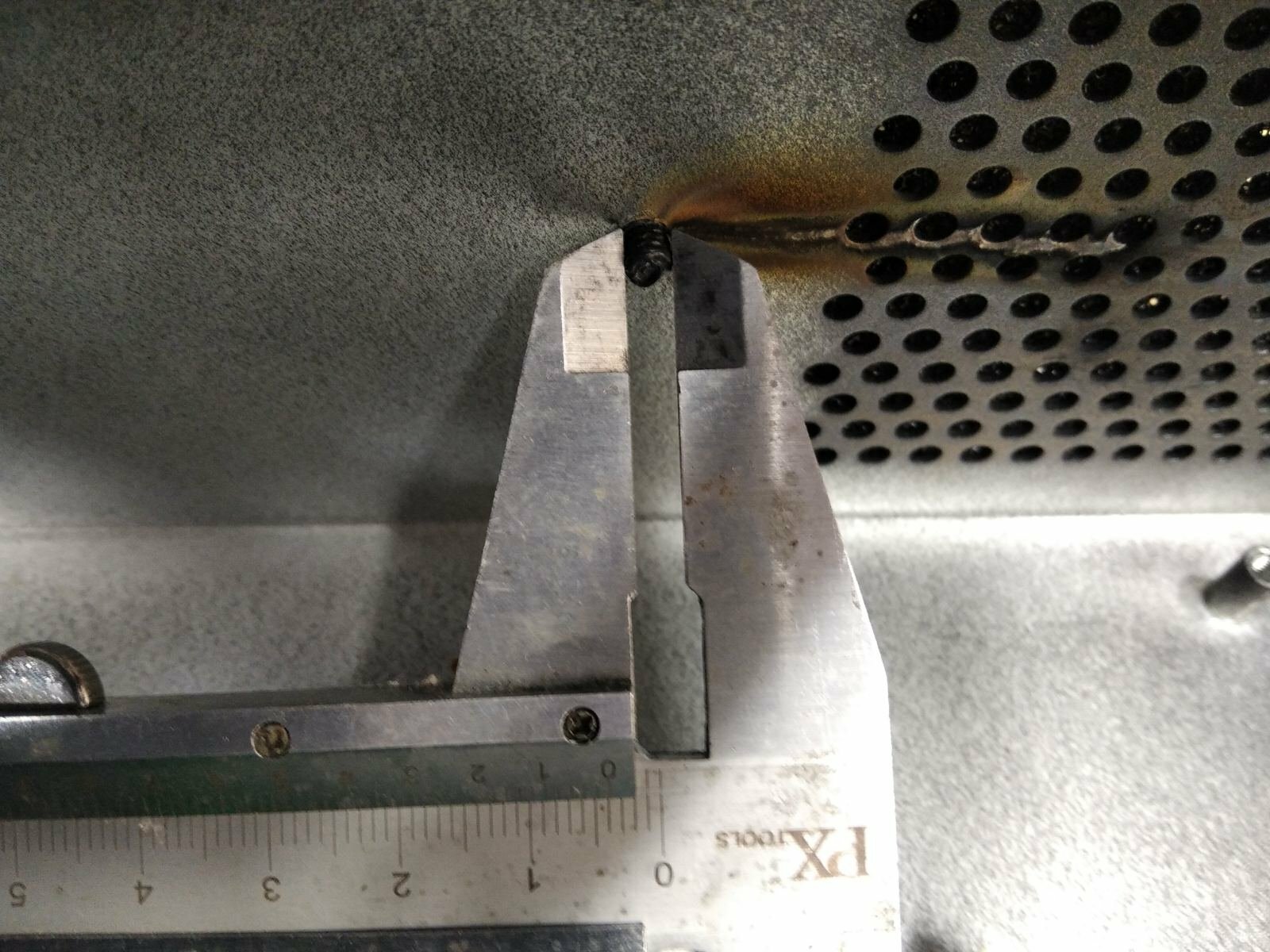

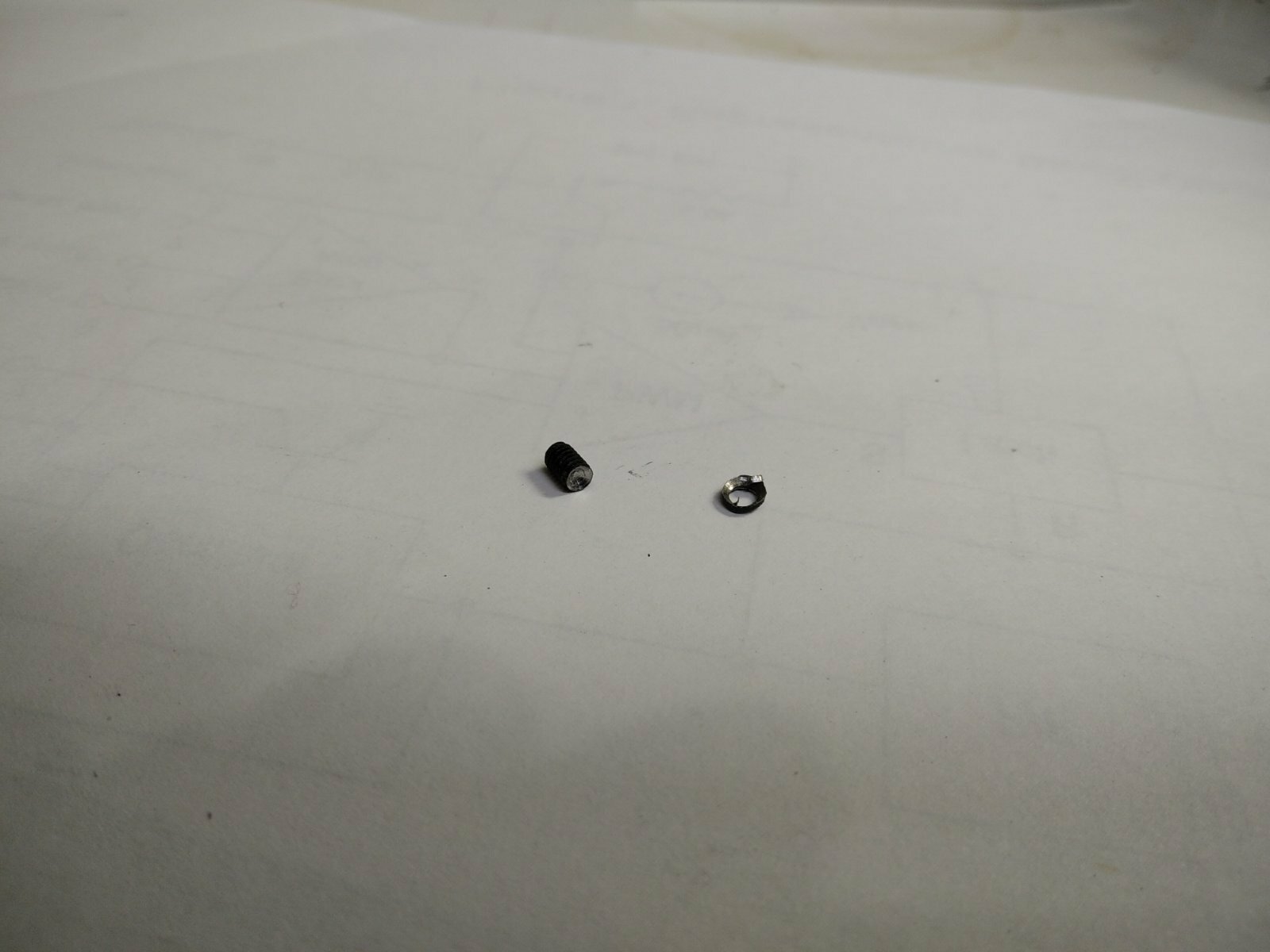

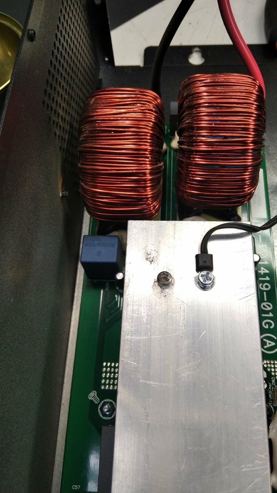

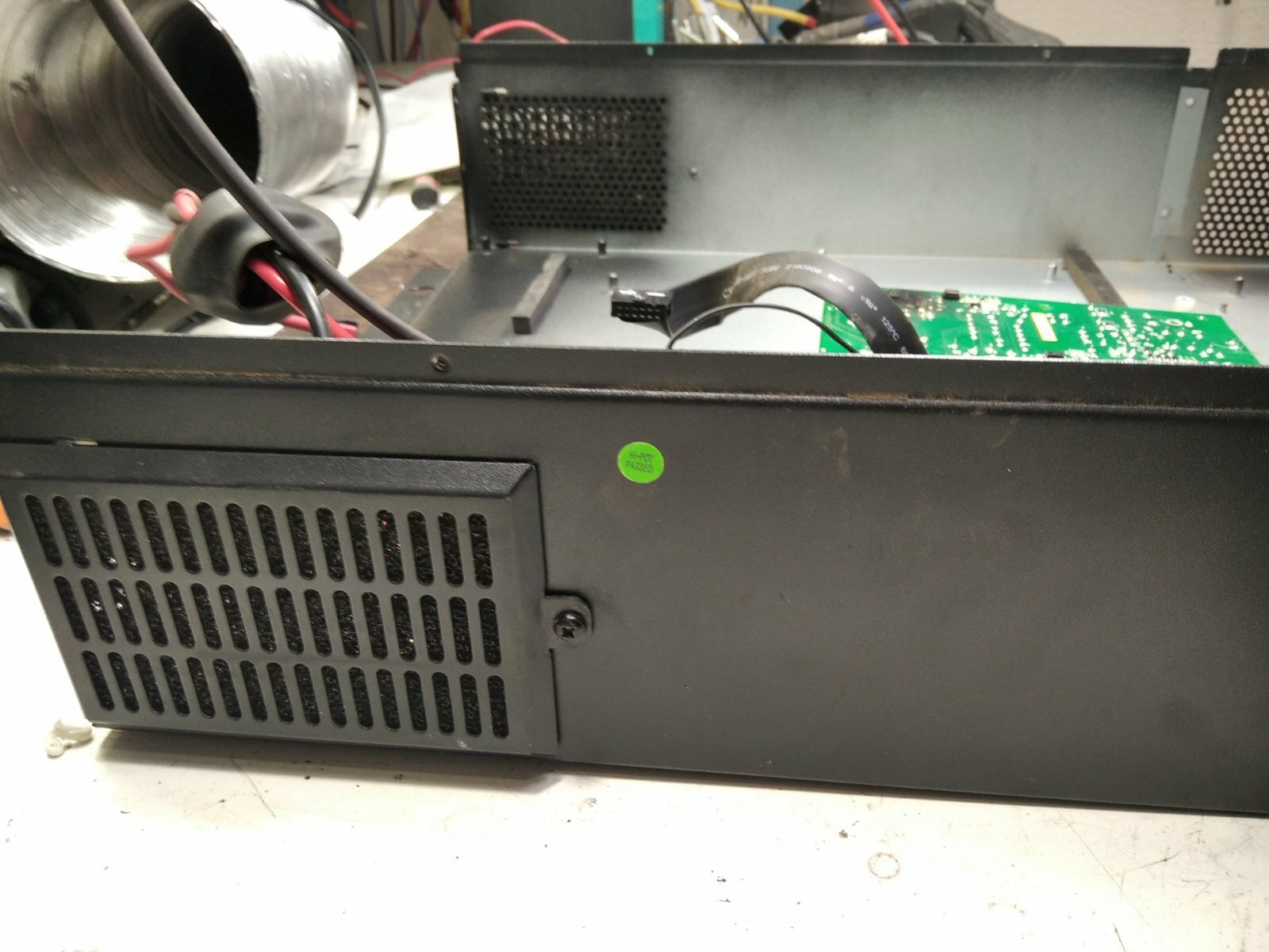

вот еще в тему. Выгорело все. Принесли, и словом не обмолвились. - пол года проработал, плохой инвертор у вас.....
Снимали крышку фильтра, Видно грани слизали на болте, решили высверлить, болтик упал внутрь, закрутили толще, достали то дроселя, коротнули, бахнуло. Тихонько сняли и на сервис - плохой инвертор.

Вы то сами понимаете, что он сгорел не из-за сечения и длины кабелей?
отнють, я как раз считаю что, если не переполюсовка, то сечение кабеля на такой длинне сыграло фатальную роль. Ваши расчеты не беру во внимание, потому, что вы не эксплуатируете такое оборудование, это видно уже. Да и именно по этому оценить не можете. Чистая теория без знания схемотехники здесь не канает.
