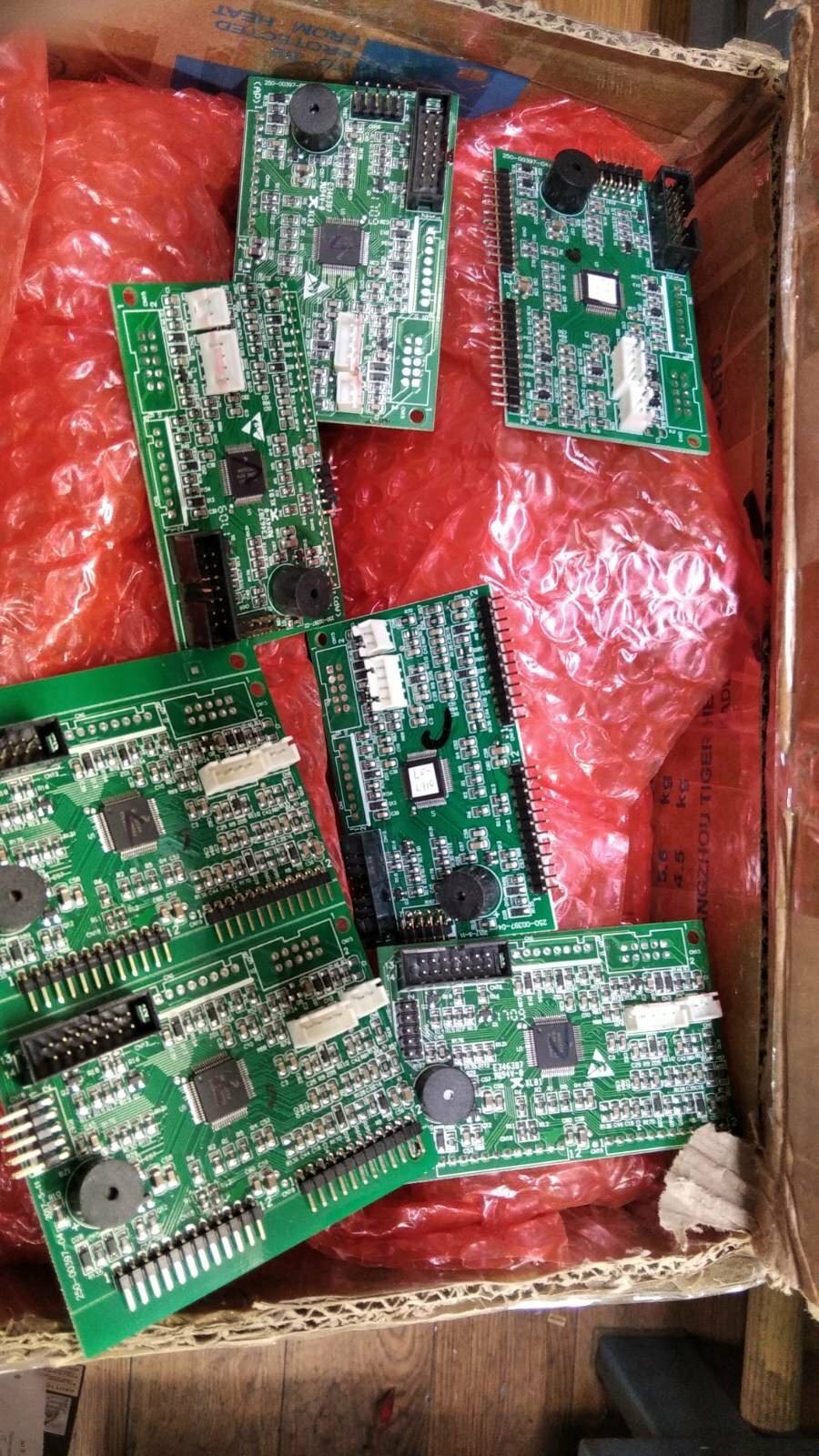

К стати, кому там плат мозгов Люксеона? Вот есть ящик. Нужно кому?

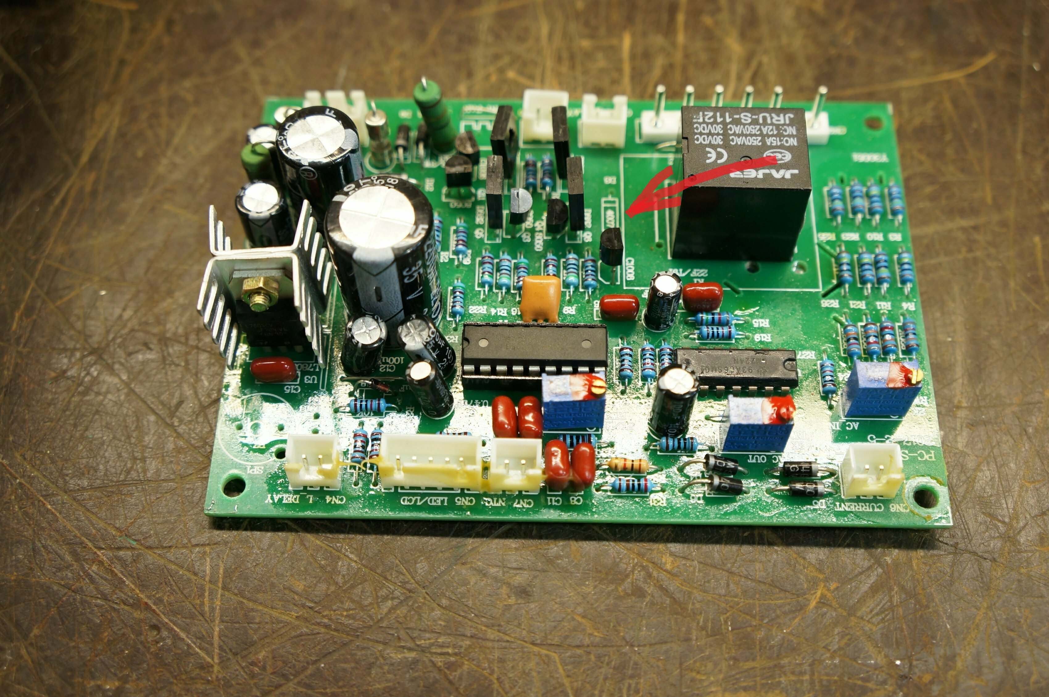

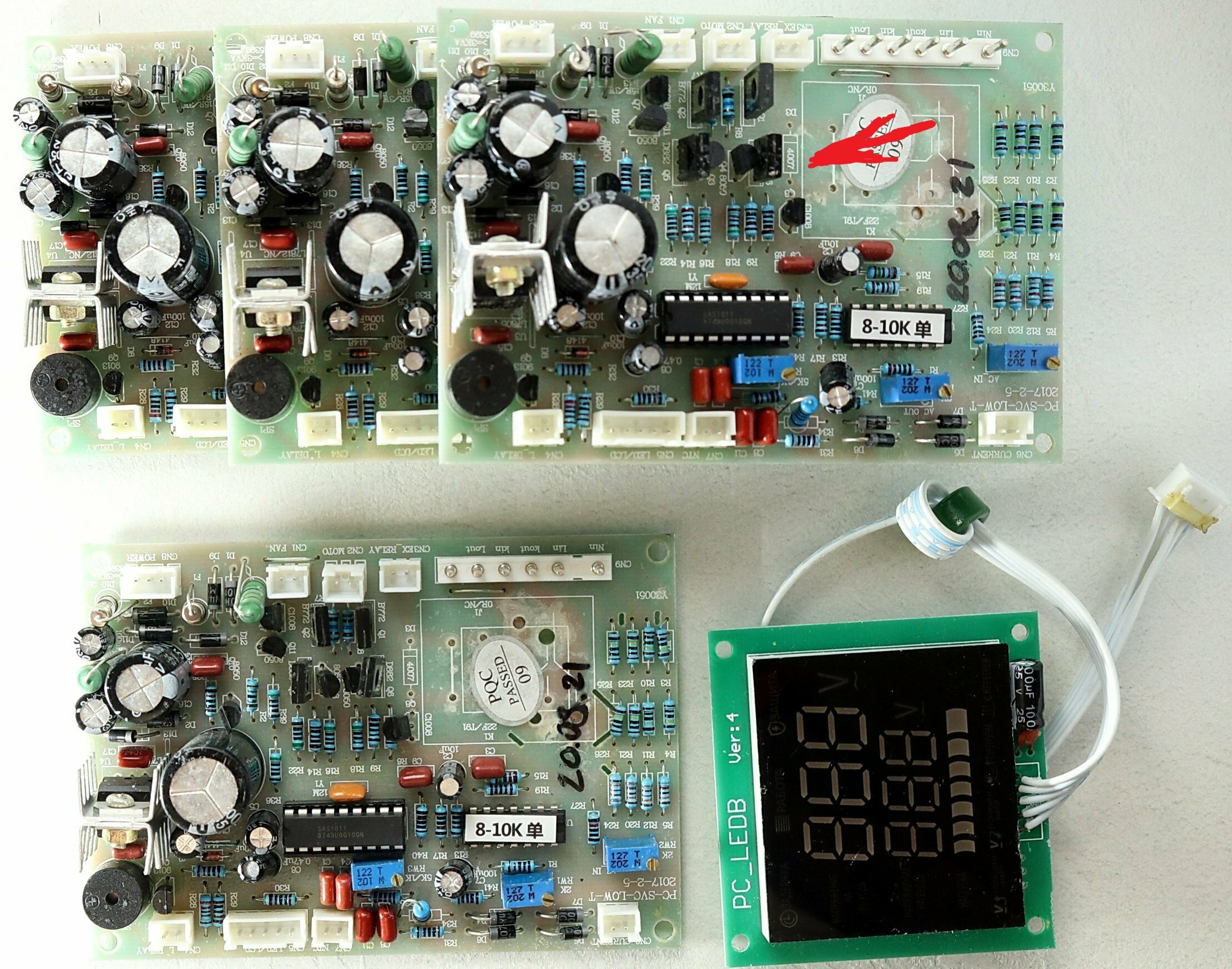

Тем временем где-то в Днепре: "Моё сокровище...моя прелесть" (с)голлум ))))) , можно добавить ещё:"ква-ква"
Извините за оффтоп, но мозгов нужно разработчикам люксеона. Вот ещё один мастер познал "прелесть" люксеона. Не поставить шунтирущий обмотку реле диод - это, конечно, огонь. Или же, возможно, это сделано, чтобы поднять продажи плат в сервисах (рукалицо).

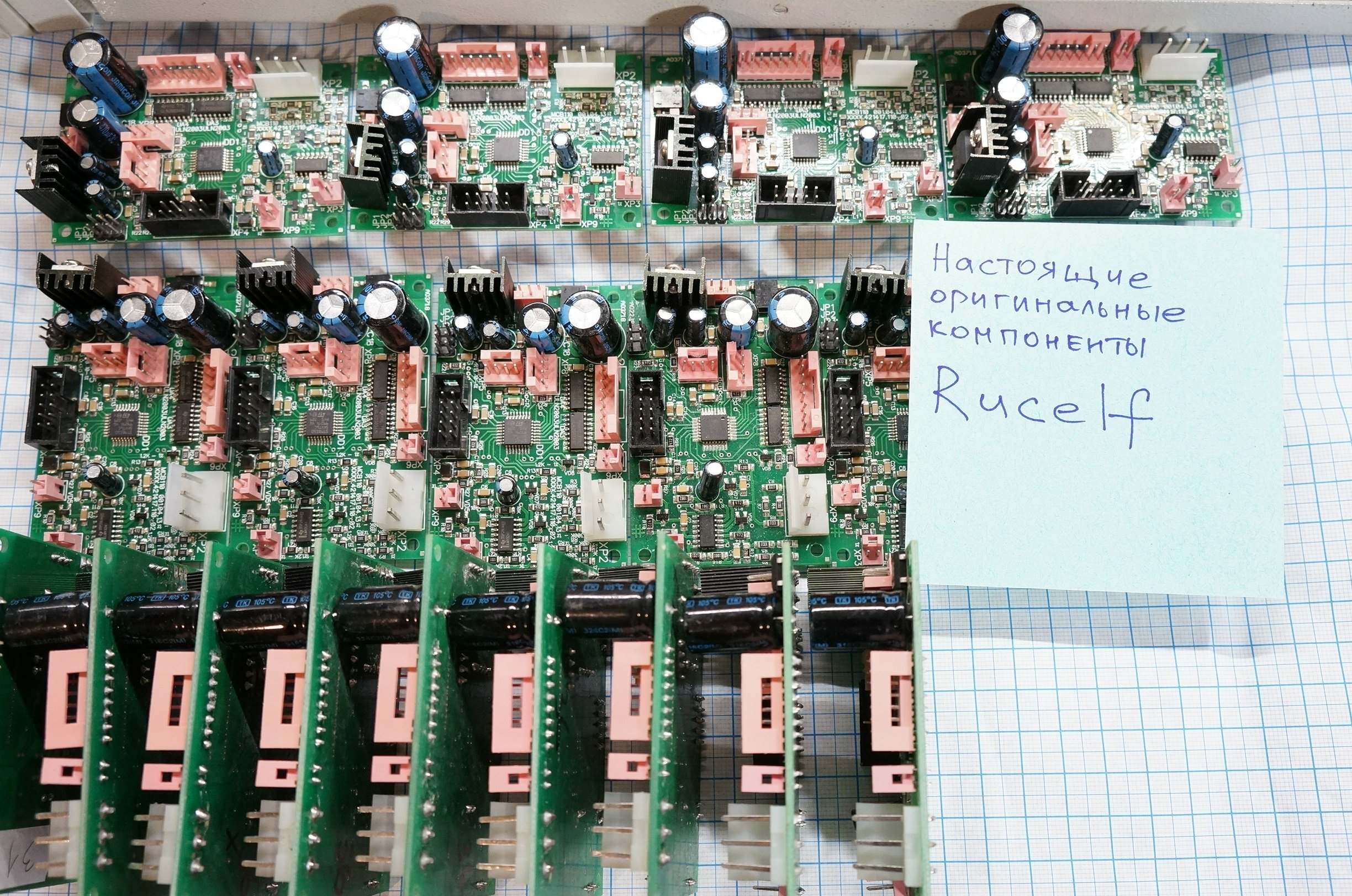

Так это только святым люксеонием окропили нечисть, я переживаю когда руселф пойдёт , да чего там - гори нечисть )))

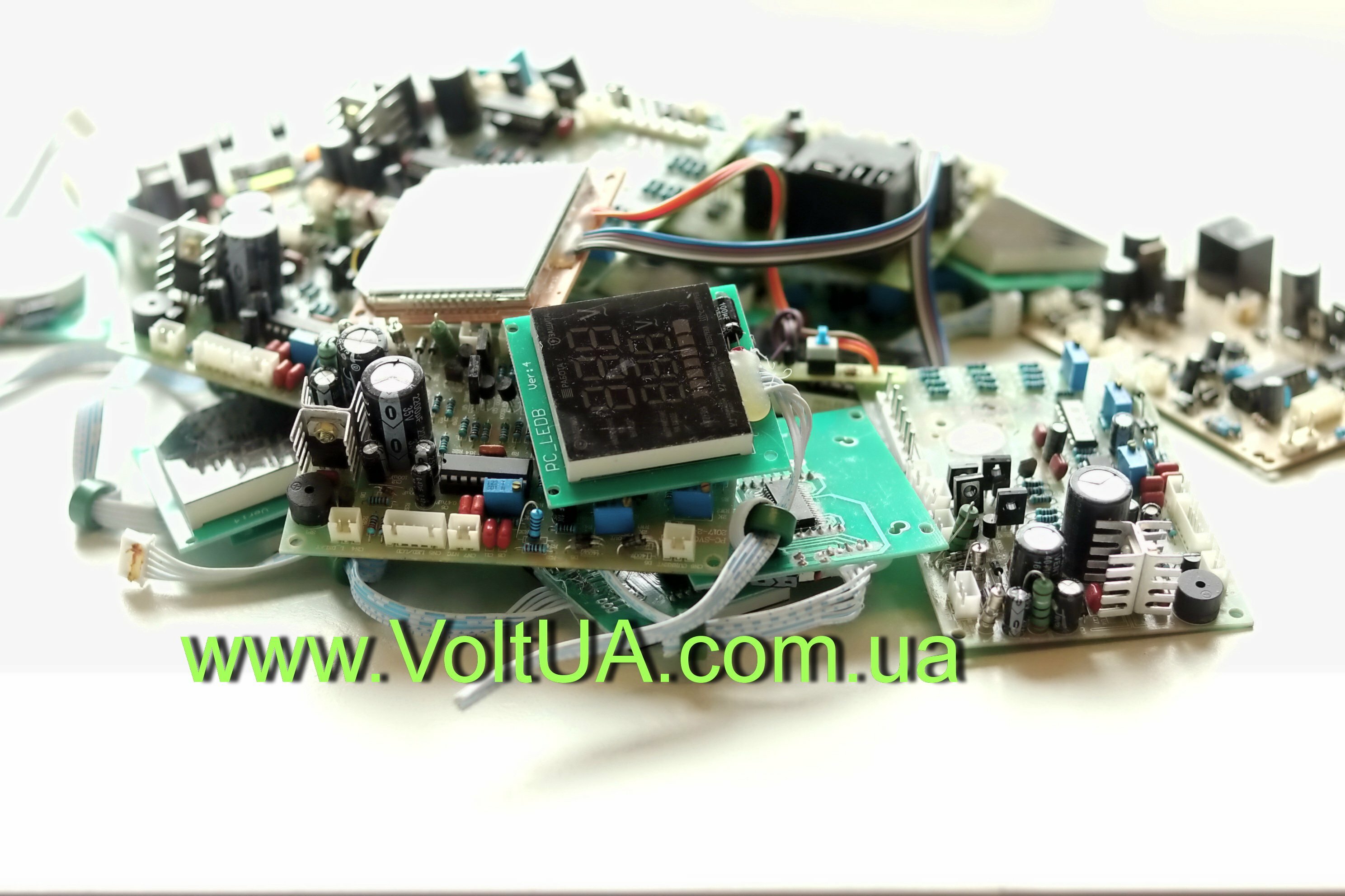

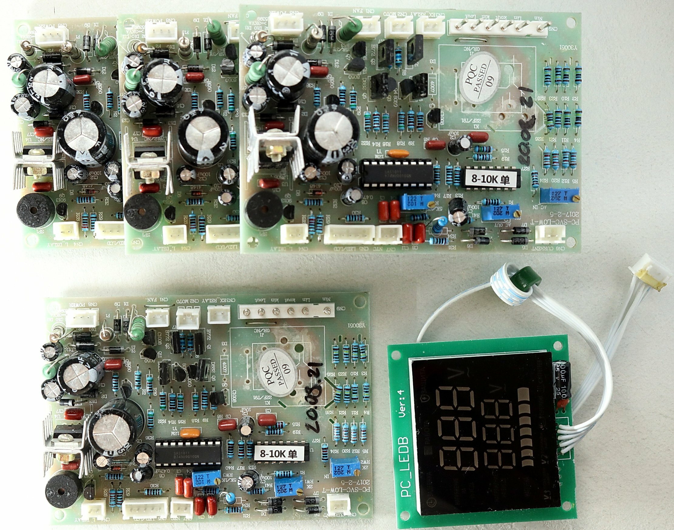

И опять на фото "люксеонщика" ни одной платы от ибп, только платы от стабилизаторов. Наверное не успел разобрать новые ибп, сфотографировать и собрать опять))))
1 годину тому, dneprstab сказав:
Или то что новые платы вышли уже давно без улн2003
И если они идут без ULN2003, то автоматически диоды шунтирующие становятся не нужными? Так? Отверстия на плате под 1N4007 есть, а диодов самих нет - так же как и на старых платах, на которых эдс самоиндукции выжигала слабенькие диоды пусть даже в двух запаралеленых каналах ULN2003 и могла "погулять" по плате и достать до контроллера.
В новых теперь вообще нет никаких диодов, потому что и ULN2003 теперь уже нет на платах. Браво разработчикам люксеона! Года идут, сменяются поколения плат - одни и те же проблемы остаются. Всё больше убеждаюсь, что это всё делается специально чтобы повысить надои продажи плат.

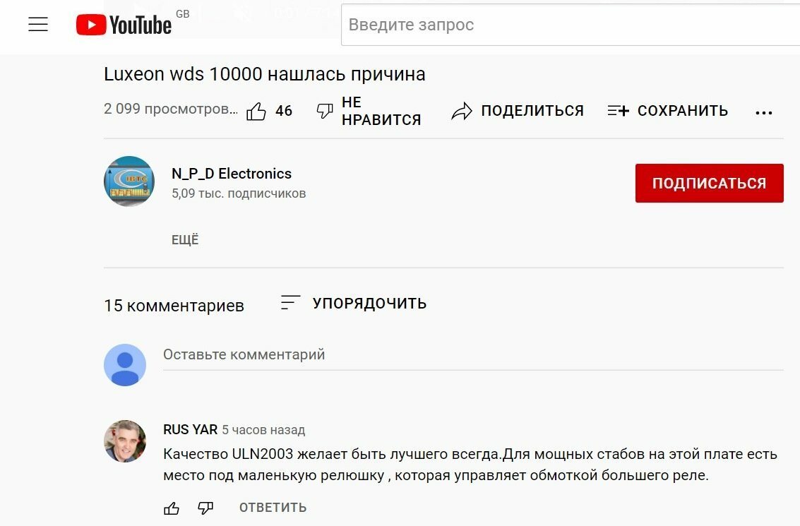

Снизошло и "люксеонщик" прокоментировал "просроченый видос"))).
Цитата
Качество ULN2003 желает быть лучшего всегда.
И опять в стиле: люксеон белый и пушистый, это всё виноваты производители микросхем. Как же так, что белый и пушистый люксеон опрометчиво выбирает поставщиков компонентов для своих плат? А диод поставить это конечно большие вложения нужны.
Цитата
Для мощных стабов на этой плате есть место под маленькую релюшку , которая управляет обмоткой большего реле.
Производителю поставить релюшку на эту плату не получилось? И теперь виноваты, конечно, мастера снимающие "просроченые видосы")))

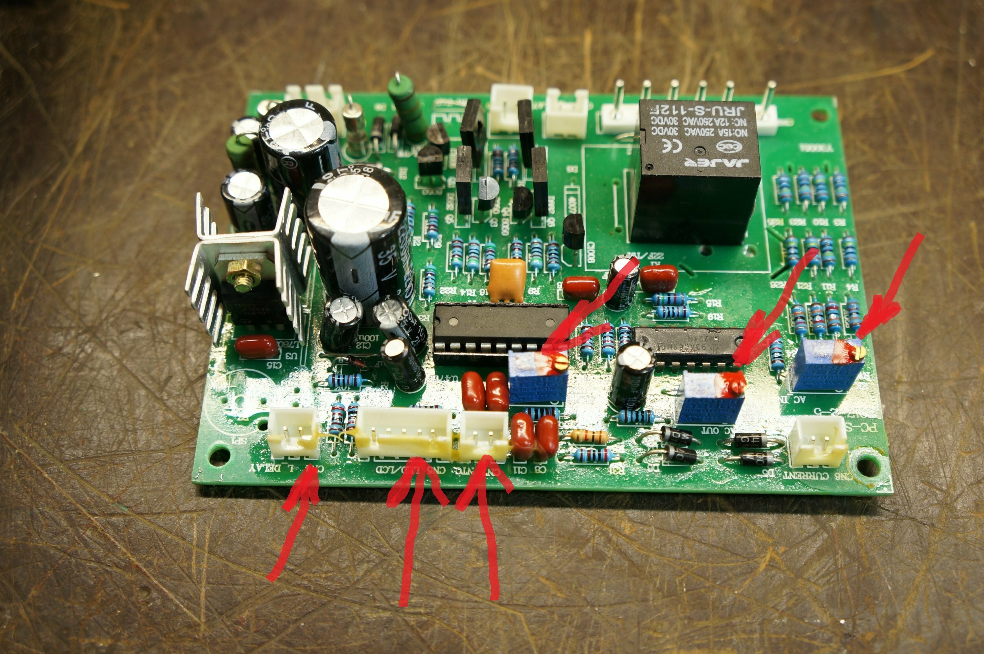

Ещё одна деталь на фото "люксеонщика" очень резанула глаз, при том что это как выяснилось
53 хвилини тому, dneprstab сказав:
незаконченная работа
Эта плата б/у, так как видны следы фиксирующей массы на разъёмах и тоже самое красного цвета на подстроечных резисторах. То есть эта плата без шунтирующего реле диода снята с какого-то стабилизатора. И так оно и работало без этого диода. Скорее всего поменялся контроллер (так как предыдущий "крякнул") и теперь это всё продаём как новое)))). Конечно тут вспоминаются слова "мануальщика" и владельца бренда
06.02.2022 в 11:28, Dalet сказав:
Стандартна практика. Сделайте лучше, кто вам мешает? Или покупайте там где лучше.
Понятное дело работу над люксеоном никогда нельзя закончить))), но зачем же так "палиться" и выкладывать такое - типа в подтверждение слов о наличии запчастей?
Ждём новых фото)))))
