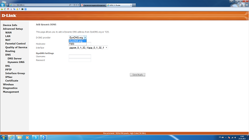

підкажіть якщо в модемі тільки два Dynamic DNS (малюнок нище), можливо з цього щось склеїти?
Модем д-лінк DSL-2600U
можно использовать только то, что есть.
клеить ничего не получится!
тобто DynDNS.org або TZO!
щось можете про них розказати\підказати.
DynDNS.org скидує на якийсь інший сервер..

у вас один выход - зарегистрироваться на DynDNS и только.
как - есть ролик в этой ветке. можете еще поиском в гугле поискать DynDNS
Это если у меня на двр разные днс сервисы а на модеме только DynDNS то значит мне подходит только DynDNS ?
підозрюю що так, хіба є можливість СТВОРИТИ ВРУЧНУ.
опять же, если бы внимательно читали ветку - то там встречается, что DDNS можно настроить хоть на роутере, хоть на двре, без разницы!
да и логически если бы подумали - пришли к такому выводу.
"вручную" сделать новый сервис там не получится, каждый сервис имеет свой протокол обмена. не понимаю, зачем догадки строить если есть на то простая логика.

как вариант купить другой регистратор, зарегистрировать тот дднс что есть в роутере(но-ип там точно есть) и т.д..
не совсем, у меня карты нет, но кто регился говорят что просто можно отказаться от оплаты, и остается бесплатный вариант.
В этом и проблема что в регистраторе днс сервисов валом , а в модеме только DynDNS
так настраивайте регистратор по дднс. какая разница кто будет сервису дднса сообщаеть его внешний ип адрес? регистратор ведь выйдет наружу, и сообщит. ВСЕ!
