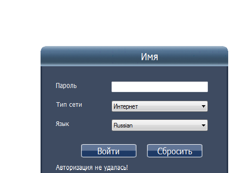

Подскажите пожалуйста почему при входе с внешнего компьютера пишет авторизация не удалась? Паролей на двр никаких нет.
куда вы входите? по внутренней сетке?
попробуйте с другого компьютера, это не обязательно может быть проблема регистратора.
Возможно Вы пытаетесь зайти под логином, который не имеет прав на удалённый доступ.
А компьютер даже по сети - уже "удалённый". С ДВР Praxis была подобная ситуация.

Появляется окно входа в регистратор такое же как и при входе в сети , без всякого логина только с паролем но пароль по умолчанию пустой .A при входе пишет Авторизация не удалась! Подскажите пожалуйста что делать? P.S. С локальной сети заходит без проблем.
