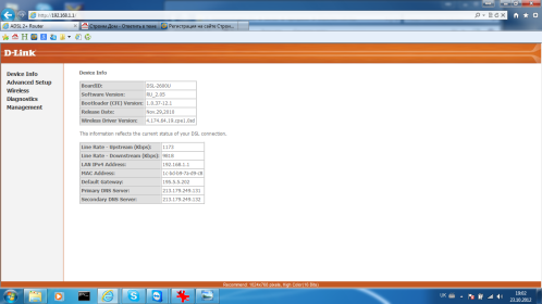

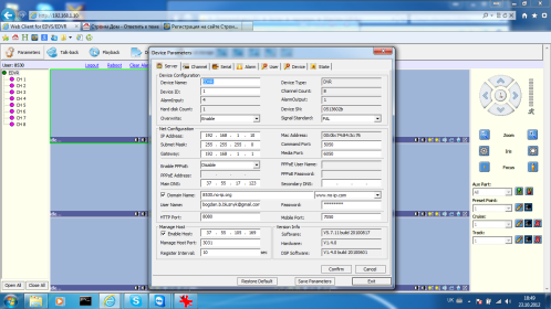

В одному приміщені працює регістратор. зєднаний в мережі зза допомогою двох точок доступу. В мережі викликається 192.168.1.10. Модем відкривається при набиранні 8530.no-ip.org.
Що я не так роблю? чому не відкривається регістратор!
Картинки не "читабельны"..
